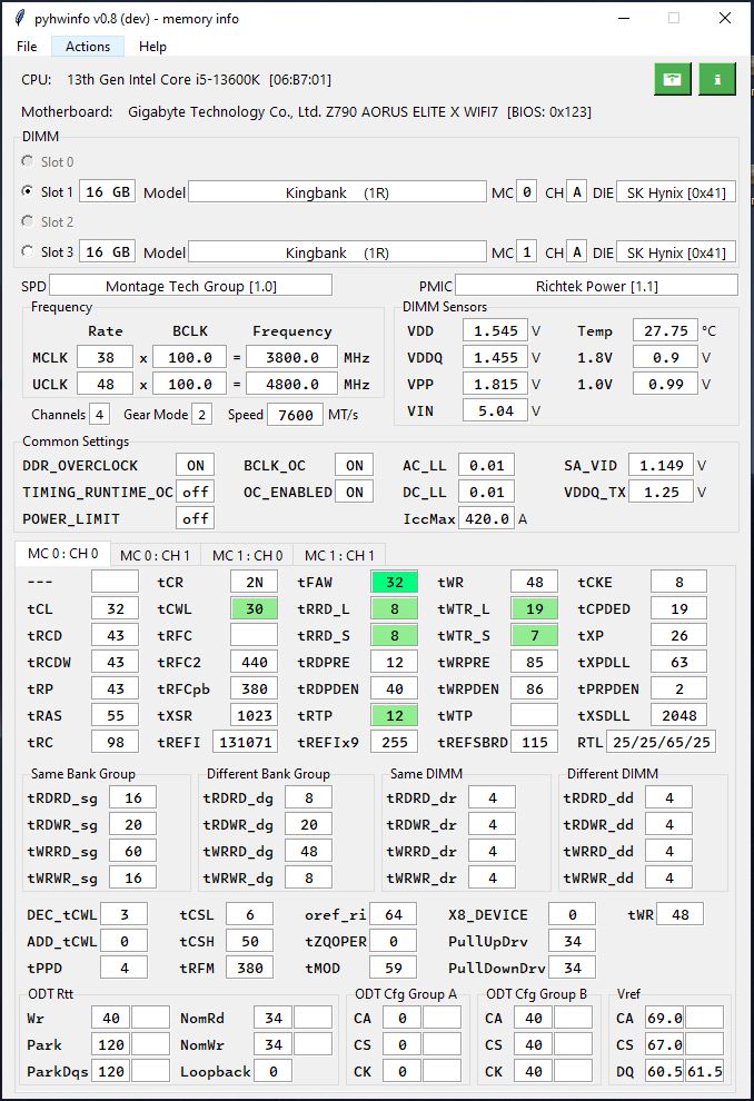

FLimiX писал(а):
Это не едет память на 7600 или я чего то не понимаю?
HT отключи и погляди, затем и TX от 1.19( и как вариант VDDQмем=1.365&+/VDDмем=1.45 c VDD2_CPU=1.45) если положительной динамики не будет, то(по идее) ловить там особо нечего, учитывая то, что ты хотел пониженных вольтажей ;)
можно конечно еще с сопротивлениями поэкспериментить как на двурангах↓ DDR-5 на платформе Intel. Статистика разгона, советы, обсуждение результатов. #18559205
Clipboard_09-02-2025_01.jpg [ 606.1 КБ | Просмотров: 2331 ]
или с 8400 DDR-5 на платформе Intel. Статистика разгона, советы, обсуждение результатов. #18559006 + учитывая DDR-5 на платформе Intel. Статистика разгона, советы, обсуждение результатов. #18559045
+ с одной планкой поэксперименти DDR-5 на платформе Intel. Статистика разгона, советы, обсуждение результатов. #18551551 в возможности

Регистрация: 25.12.2022
Фото: 29
max77,CHiCHo,BOBKOC благодарю вас за поддержку. Это и правда занимает много времени. Целый день был потрачен на напряжения. Сил нет.
Итог, 7600 на этих планках не стабильны и стабильны никогда не будут.
Я попробовал все варианты, что предлагались и даже больше. Но было интересно. Останавлюсь на 7200 там уже с напряжениями по-лучше :D
Последний раз редактировалось FLimiX 03.09.2025 22:07, всего редактировалось 1 раз.

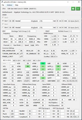

Регистрация: 12.06.2019
Откуда: Сочи
heonic писал(а):
аналогично RTP 14
Хм, а что за новомодная програмка, ей можно доверять)? Тоже Ртп 14...
pyhwinfo.JPG [ 234.5 КБ | Просмотров: 2042 ]

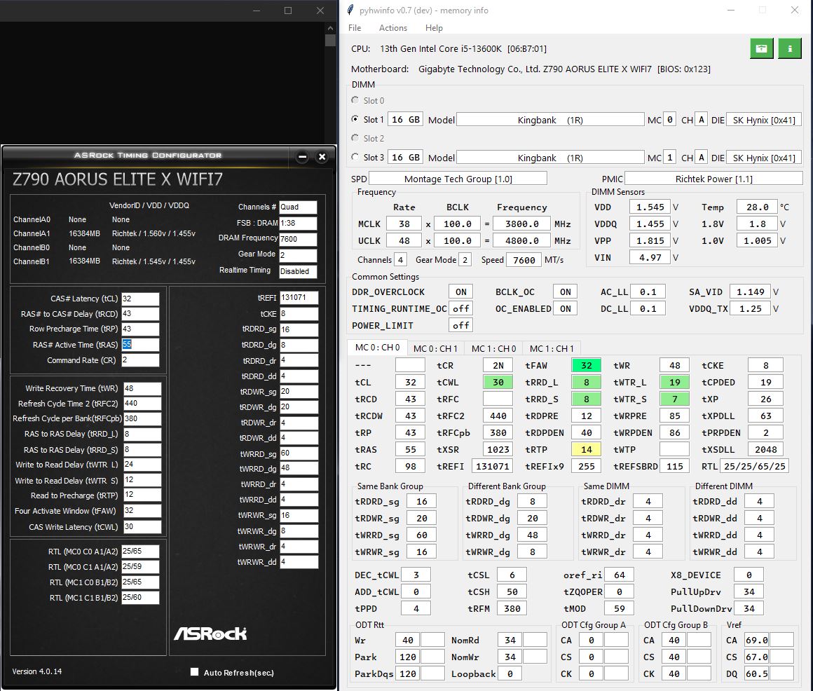

Откуда: Сочи
SH@RK писал(а):
Советую обновить pyhwinfo, т.к. я исправил показания для tRTP и для AC_LL/DC_LL
Да, вроде норм все теперь
pyhwinfo2.JPG [ 155.61 КБ | Просмотров: 2030 ]
