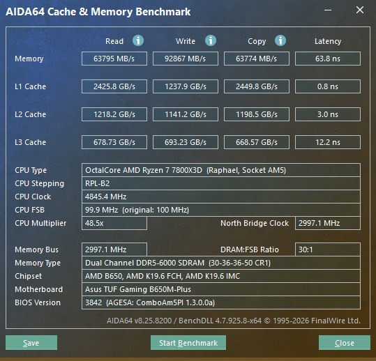

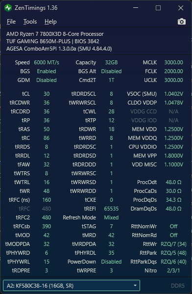

Привет! Память Kingston Fury Renegade 8000 CL38 2x16 ГБ. После апгрейда с AM4, первой попыткой, поставил такие тайминги и напруги, как на скрине. Похоже, что все стабильно - многочасовые тесты TM5 anta777_Extreme1 и 1usmus_v3 проходит без запинок. Какие циферки мне стоит подправить? И есть ли практический смысл идти за 6400 и 8000 1:1, с 7800X3D? Я как-то замечу некий прирост FPS или плавности от этого в синглплеерных играх на 120 Гц телике? Или только в циферках Аиды, да повышенных напругах с температурами?
2026-04-12 (4).png [ 38.51 КБ | Просмотров: 409 ]
2026-04-11 (2).png [ 278.76 КБ | Просмотров: 409 ]

_paradox_ писал(а):
"Плавность" меняется от каждого изменения настроек, я cs2 запускал и замерял фреймтайм, при некоторых настройках fps max выше но проседает 0.1% и время кадра выше, искал вариант когда пофиг на fps max но чтобы 0.1% поднять и фреймтайм уменьшить. Тесты в аиде с играми ни чего общего не имеют, добивался отличных цифр в аиде, а в играх микрофризы. Если есть желание попробуй так же...
А почему так, если 3D-кэш, по идее, должен делать проц нечувствительным к мелким правкам таймингов оперативки, всегда выступая неким буфером?
Почему? - понятия не имею. Я так же думал пока сам не начал тестить и сверять свои же результаты.
3д кэш уменьшает количество обращений к ОЗУ, но не убирает полностью

Sarge Power
Тут два фактора:
1) Чтобы современные и модные улучшайзеры в ядрах (спекулятивное выполнение, предварительная загрузка, внеочередное исполнение команд и так далее по списку) могли работать и давали профит, нужна прогнозируемая задержка при работе с памятью. Что в рамках DRAM невозможно, зато возможно с SRAM.
2) Из-за накладных расходов, работа с крупными блоками гораздо эффективнее работы с мелкими. Если какая-то программа работает с отдельными страницами и пишет или читает их произвольно, то кэш тут сильно уменьшает количество гемора, который системе нужно провернуть в комплексе. Потому что куча мелких записей и чтений, с точки зрения контроллера памяти, превратится во всего лишь одно чтение или запись большого блока. Или вообще не произойдет, если окажется, что соответствующие данные были каким-то статически выделенным буфером в мелкой функции вообще не нужны в дальнейшем. Тут грубая аналогия с файловой системой вполне приемлема. В смешанной нагрузке IOPS гораздо важнее пропускной способности и даже важнее латентности, в некоторых случаях.
Роль кэша не в том, чтобы магически «убрать» работу с памятью, он нужен чтобы сделать её более предсказуемой. Именно поэтому любой процессор без кэша (совсем без) гораздо менее юзабелен, чем можно было бы предположить на глаз, исходя из статистики кэш-промахов. Вернее, совсем неюзабелен, были такие эксперименты с выключением кэширования полностью, с помощью не совсем документированных команд. С практической точки зрения, система без кэширования превращается в кирпич. Простейшее действие, вроде вывода символа на экран, занимает по 30 минут. :lol:
Чем больше кэша, тем больше данных алгоритмы предвыборки могут скормить процессору. Тем меньше будет накладных расходов на произвольный доступ, тем меньше будет разброс прогнозируемых задержек на доступ к данным и тем более эффективно процессор сможет смотреть в будущее (буквально). Кэш именно для этого. А не для того, чтобы решать проблемы кривых движков, разработчики которых умудряются упереться в память, реализуя вроде как CPU-bound алгоритм.
9950X3D2 CO -22 / MO-RA 420 / x870e Extreme / RX6900XT & RTX5090 OC / 2x48G Trident Z5 @ 6800 C30 / Samsung 980 Pro + 2x Intel SSDPE21K015TA RAID0

shuler37 писал(а):
Нужно навалить столько кэша, что б оперативка была не нужна. А то настраиваем тут понимаешь.
Если тебе достаточно 128 мб, то в начале инициализации процессор вполне себе работает в режиме cache-as-ram. То есть буквально то, что ты попросил. Если сильно попросишь, то кто-то из вендоров может сделать тебе биос, в котором этот режим не временный, а основной. :D

shuler37 писал(а):
Так объясни человеку, что он конкретно должен попробовать.
Так человек сам уже к правильным выводам пришел, пусть и с шишками. Аида бесполезна и не говорит ни о чем, её результаты на реальность не проецируются. Но почему-то каждый раз, когда это кто-то упоминает, это игнорируется.
