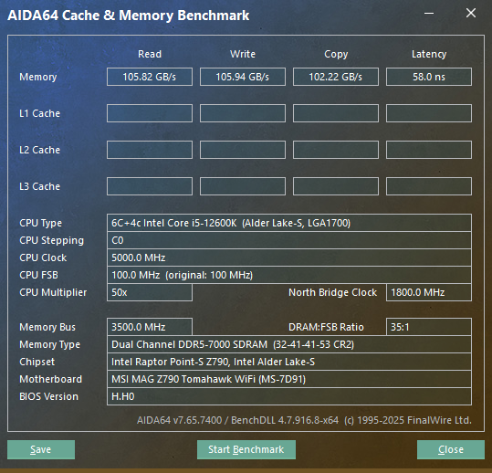

Память 7200, стаб только на 7000.
7000 32-41-41-53 (см. скриншот) имеет преимущество перед 6800 32-40-40-52, или может наоборот?
7000 32-40-40-52 нет стаба.
Имеет ли смысл понизить частоту до 6800 32-40-40-52? Попугаев будет больше - меньше - столько же?
она и 7600 может
[quote="DonKarlosOn"]имеет преимущество-Имеет ли смысл-Попугаев будет-столько же? :D

max77 писал(а):
она и 7600 может
Память то может. Вопрос в том, может ли мать и проц?

Регистрация: 04.07.2010
max77 писал(а):
до 7600 проблем недолжно быть.выше хз
Ну если напругу задрать до 1,5 - то что угодно поедет. Но не вариант, ибо без обдува даже на 1,4v память греется под нагрузкой до 59-61 градуса.
Вот только отзывы по моей материнке говорят что 7000 - ее потолок. Попробовал настройки от такой же памяти 7200 на MSI z690 Unify-X. А на моей MSI Z790 Tomahawk Wi-Fi 7200 не едет. Зато вчера прописал

Регистрация: 24.03.2006
Откуда: Moscow
Фото: 273
DonKarlosOn
если томагавк первый, не Макс, то там около 7200 предел.
Если есть свежий биос, то лучше поставить, мси неплохо бустанула разгон памяти на 790 свежими биосами, не старше года которые.
Юнифайка двуслотовая, там разгон до 8200 может быть, или даже 8400 (редко).
новые томагавки макс могут 7400-7600.
нет. Только нормальные киты на адаях, мдаях. Микрону и самсунгу не снилось, там 6400-6800 пердел)
а не надо без обдува, тем более в стресс-тестах.
1.5 а/мдаи переваривают абсолютно спокойно.
Теперь сравним латенси 6800с32 - 9.41 нс, и 7000с32 - 9.14. И сразу понятно, что быстрее.
можешь пробовать и 7200с32, на 32-42-42 или 32-43-43, основной буст от CL. Латенси 7200с32 - уже приятные 8.9.
На ддр5 легко только на малых частотах, на всоких (для конкретного железа) надо тонко подбирать напруги.

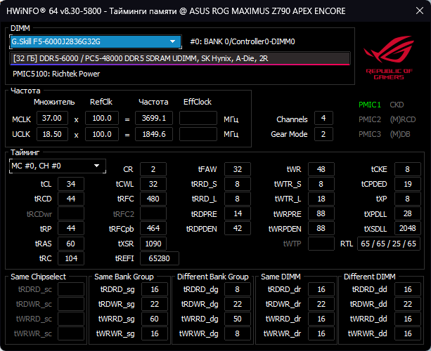

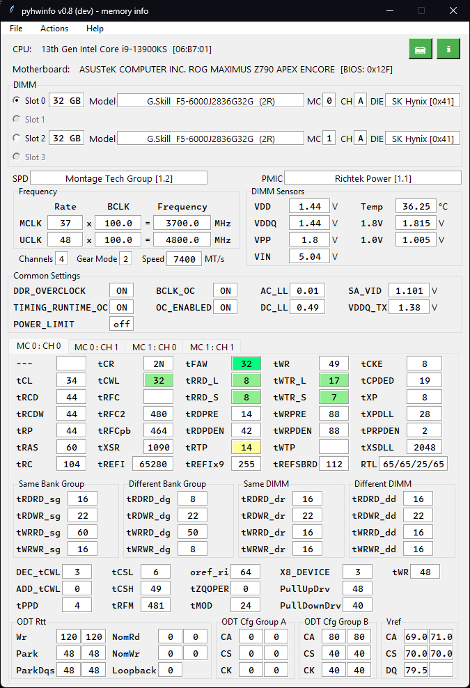

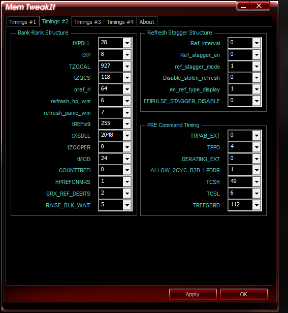

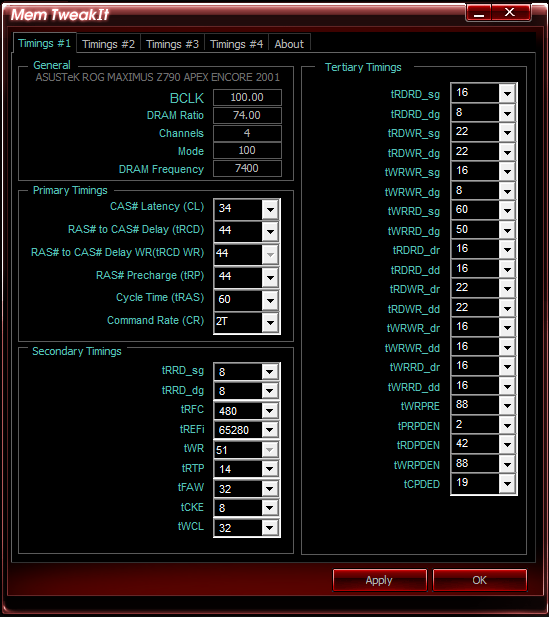

Регистрация: 03.12.2020
Домучал свои 32Gb планки 7400 cl34 в целом на 7600 стартуют 34-46-46-60 но надо опять искать TX видимо. На том же что и 7400 нет стабильности.
CPU SA=1.1 VDDQ=1.365 VDDQ TX=1.38
DRAM VDD=1.43 VDDQ=1.41
MemTweakIt
ddr5-7400mti.png [ 52.68 КБ | Просмотров: 2837 ]
{3E90AE32-026A-46EA-A3AE-0CEE21E1EC71}.png [ 52.02 КБ | Просмотров: 2831 ]
HW INFO
{99087184-EC2A-4B5F-9727-D142B4C2795A}.png [ 44.93 КБ | Просмотров: 2831 ]
AIDA64
{7BAA75FA-4D7B-4F49-BBB4-96824E97D668}.png [ 268.21 КБ | Просмотров: 2830 ]
pyhwinfo
{B3D56174-D12B-453F-9A1F-95F28BA87B5D}.png [ 86.4 КБ | Просмотров: 2829 ]
Рекомендации приветствуются
