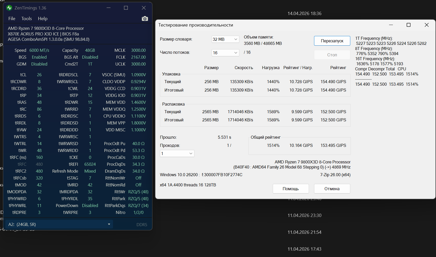

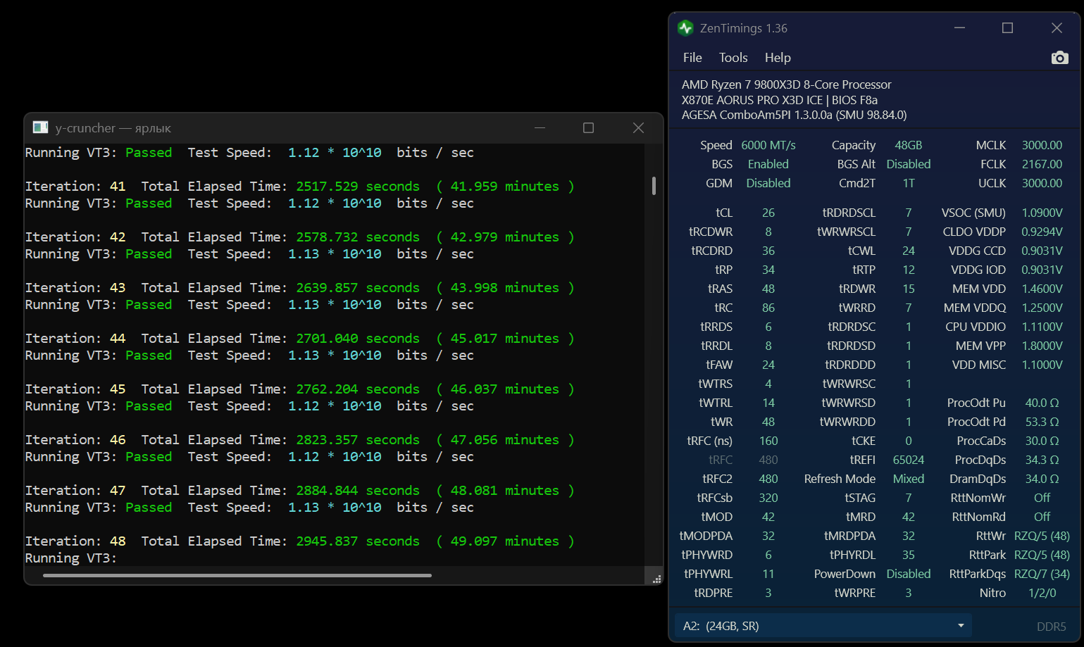

Регистрация: 22.03.2022
Xerx писал(а):
упора нет
Ну чуть повыше скорость, но на всякий наверное на максимум не нужно. Ибо 2233 только картинка загрузки, а сама винда не стартует, лучше наверное чуть недожать. Кста, любое другое значение в любой из групп таймингов - значение в 7z ниже. До зен6, у меня будет скорее всего так. С 5090, в динамическом dlss, целевая частота 226, gsink с галкой "включить параметры для выбранной модели дисплея", моник Самсунг g80, ограничение в рива тюнер 224.59 - плавность идеальная, без просадок в играх с dlls особо не чувствуется задержка, мышь аттак шарк r11 ультра, ковёр Артизан Тайп 99 xxl soft. Панарамирование мышью идеальнейшее, без рывков и прорывов. Прожаты некоторые параметры в биосе, но в авто они и так либо выключены, либо включены, просто вручную прожаты.
Снимок экрана 2026-04-15 141848.png [ 209.13 КБ | Просмотров: 2150 ]
Снимок экрана 2026-04-15 132813.png [ 212.39 КБ | Просмотров: 2150 ]
Xerx писал(а):
а почему нет?
Я читал, что артефакты звука могут быть при определённых обстоятельствах и ошибках - повторной отправки через данную шину. А у меня концертный Итальянский сабвуфер 18 дюймов дома, так вот если какой-то "артефакт" во всю полосу 20Кц-20Гц пойдёт, то штаны-то я постираю, а вот стеклопакет выдавит тройной - это уже морока. И думаю лучше не рисковать, его не раскалывает, а выдавливает давлением, расшатывает вместе с рамой. Надо было больше дюбелей мастерам говорить ставить, для усиления, не думал просто, что раздувать будет стеклопакет. Кирпич, по краям и в середине воткнули и запенили, а надо больше было. На усилке почти 2000ватт честных выкручено больше половины обычно, а в винде убавлено и регулирую звук "колёсиком", артефакт может мимо регулировки звука в теории пойти. Короче не изучал это и особо не хочется, может и не будет ни чего такого, а может и будет, а может будет, но не так, как ожидается, в общем не интересно даже, там прирост от 2167 мизер.
