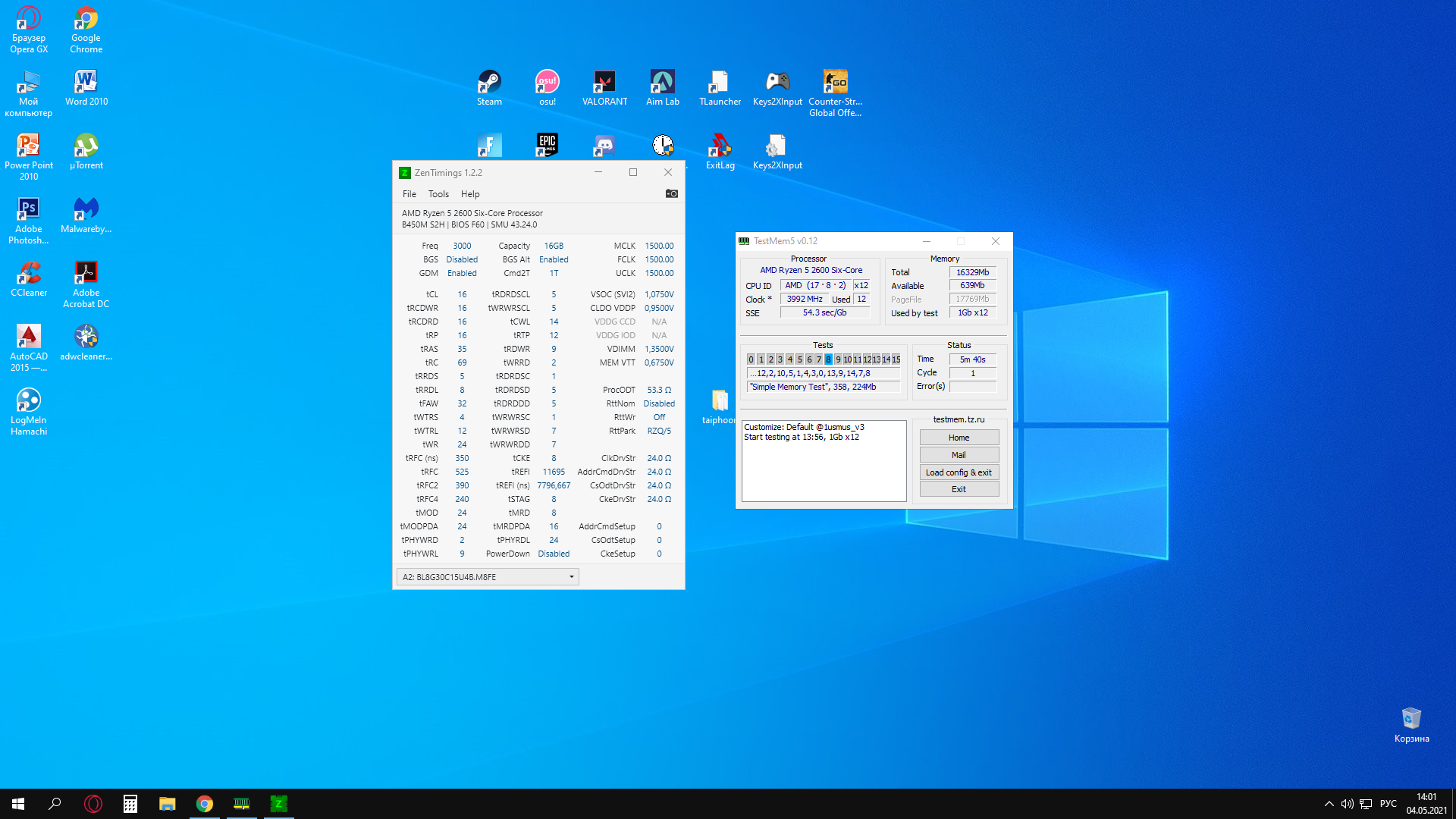

Понятно, значит срабатывает защита от неверного значения (ну или баг в BIOS). =) Скриншот ZenTimings с включенным XMP и CAD_BUS Timings в нулях прикрепите.
AMD R7 7800X3D, ASUS ROG X670E Hero, EVGA RTX 3080 Ti FTW3 Ultra, 2x 16GB G.Skill (6000@CL26|1.4V).
Регистрация: 12.11.2020
вот
там проблема в том, что еще в самом биосе ставится авто, т.к. если ставить цифру 0 в параметре, то режим становится авто, и я как ни крути, не могу 0 прописать, материнка должна сама выставить его
Снимок экрана (157).png [ 956.75 КБ | Просмотров: 589 ]

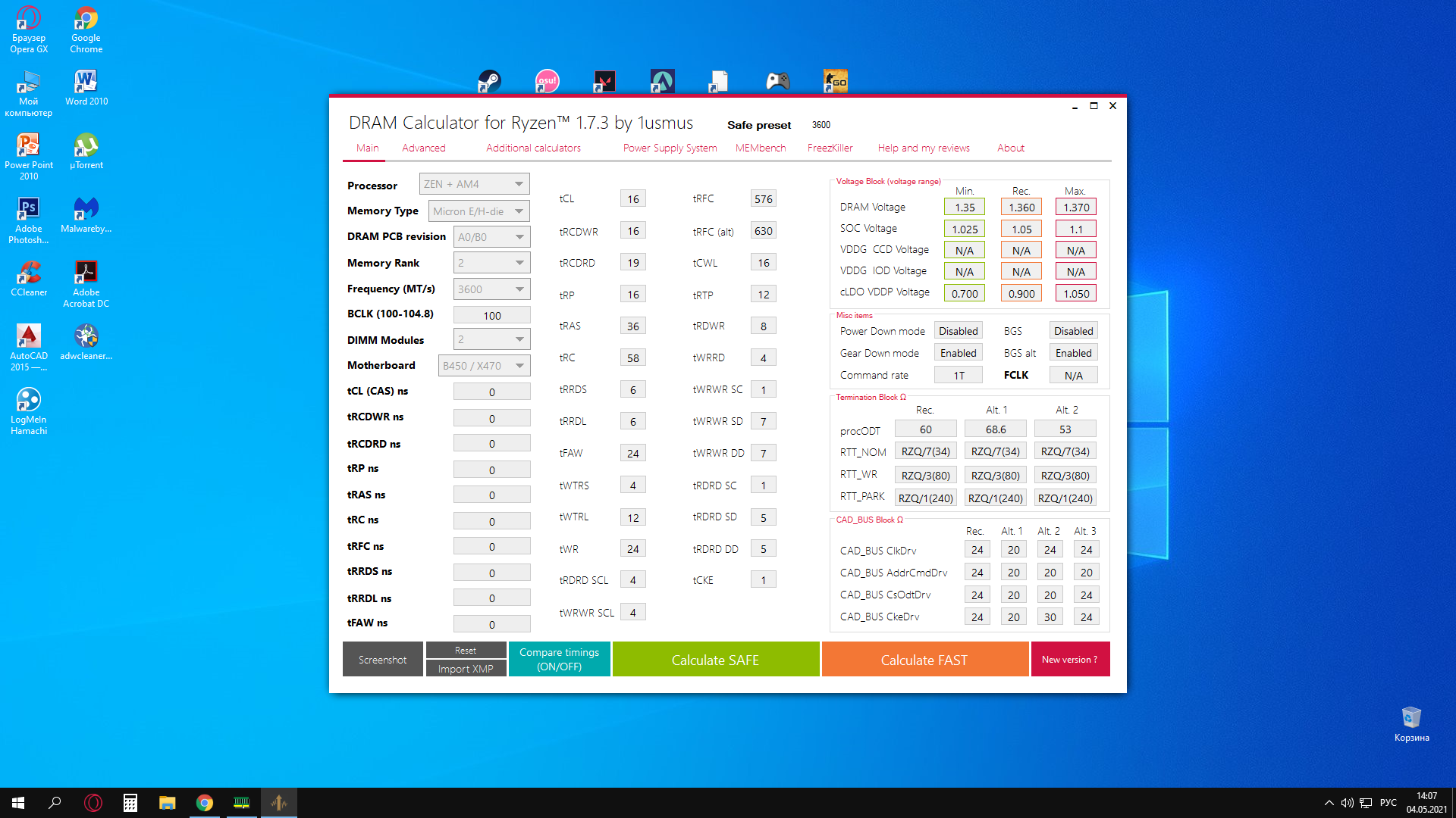

Вы их как B-die настраиваете?))
Калькулятором пользоваться не научились?
1.47v
изображение_2021-05-04_170826.png [ 55.65 КБ | Просмотров: 585 ]

Dezlart так а у тебя даже на 3200 ошибки идут?
мб по одной планки проверить? мб разгон проца в авто сбросить?
+ там в калькуляторе для e-die есть пресеты для bad binned
Ryzen1600x smt off //asus-rog b350-f//1080ti jetstream 1900/11400/1v// FlareX3200-GFX @3067cl12 //QuickFire TK RED
На bad bin safe preset на 3600 прошел без ошибок. Как-то обидно, что у меня плохие чипы попались. Что прошлая попалась на плохих чипах, что эта.
