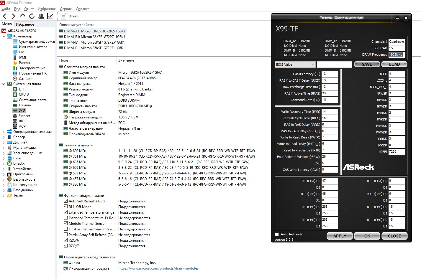

BOBKOC Добрый день Уважаемый, нуждаюсь в вашей помощи с таймингами, вторые сутки бьюсь с ними (до этого брал какие то с ютуба и радовался, пока не понял что whea ошибки связаны с ОЗУ >_<)
Плашки у меня самые странные видимо, не нашел похожих не у кого :)
Буду рад если сможете помочь.
P.S. Не стремлюсь к 2133, хочу стабильные 1866. (с латенси близко к 70)

В данный момент в биосе выставлено 1867 и тайминги не тронуты совсем
И чуть не забыл, X99-TF 1rev. 2678v3

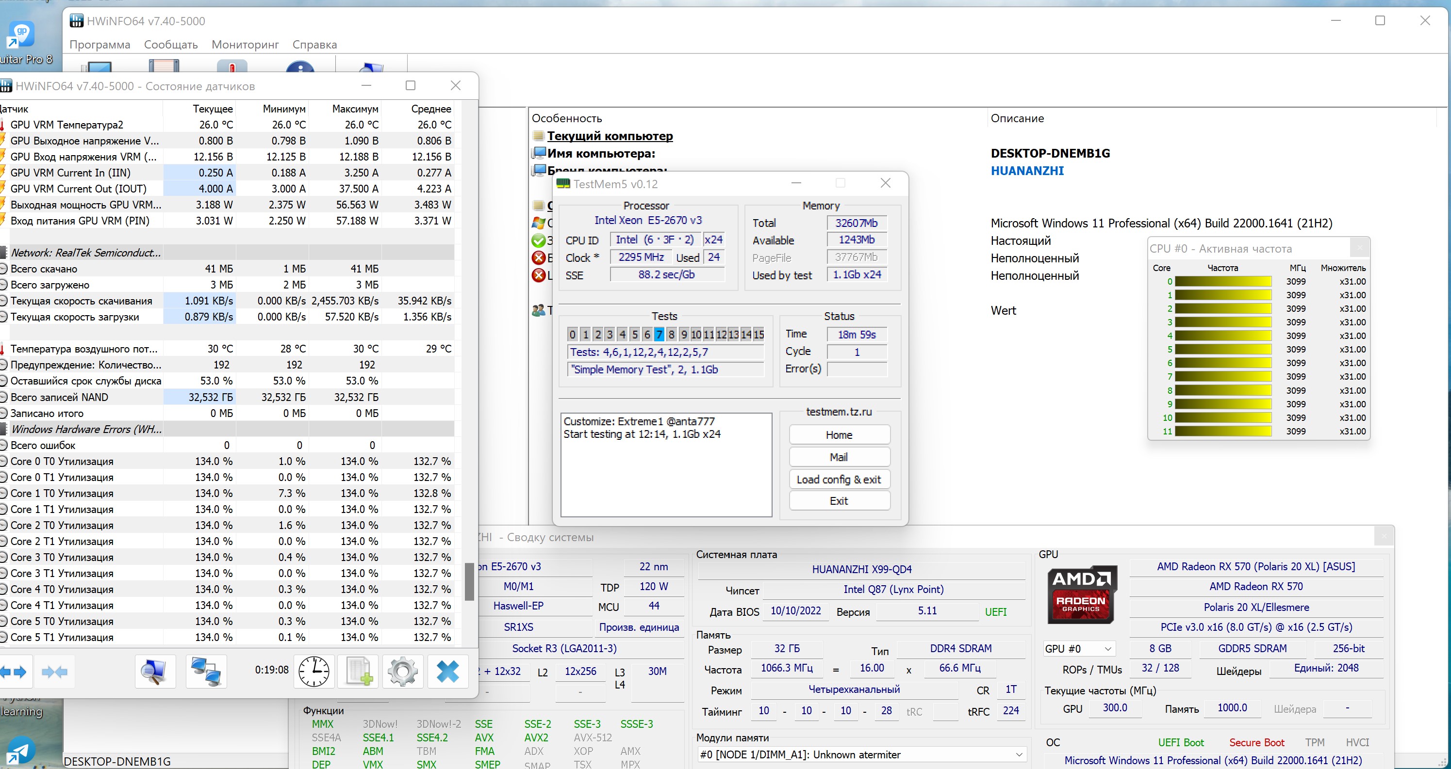

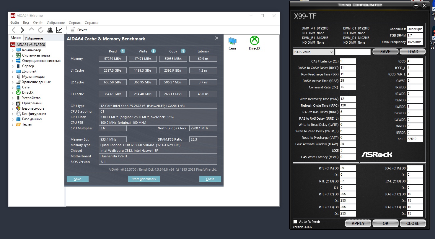

10-11-11-29-12-240(или 120)-5-6-6-20-40-10
Эти хорошо работают, не одной ошибки, в тесте аиды такие результаты:
v0EcRH0stmo.jpg [ 108.94 КБ | Просмотров: 2756 ]
Остальное через биос выставлять, или можно пробовать занижать через ASRock Timing Configurator
Спасибо большое, буквально 15 минут и всё +- настроено, великий человек!
По итогу применил такие настройки : 9-11-11-29-12-240(или 120)-5-6-6-20-40-9
Всё что ниже, либо не запускается, либо сразу ошибки whea, поставил TRefi 32512, вроде проходит всё, погоняю еще потестирую. И еще раз огромное Вам спасибо :beer:
oEZSi3xgMKY.jpg [ 369.04 КБ | Просмотров: 2748 ]

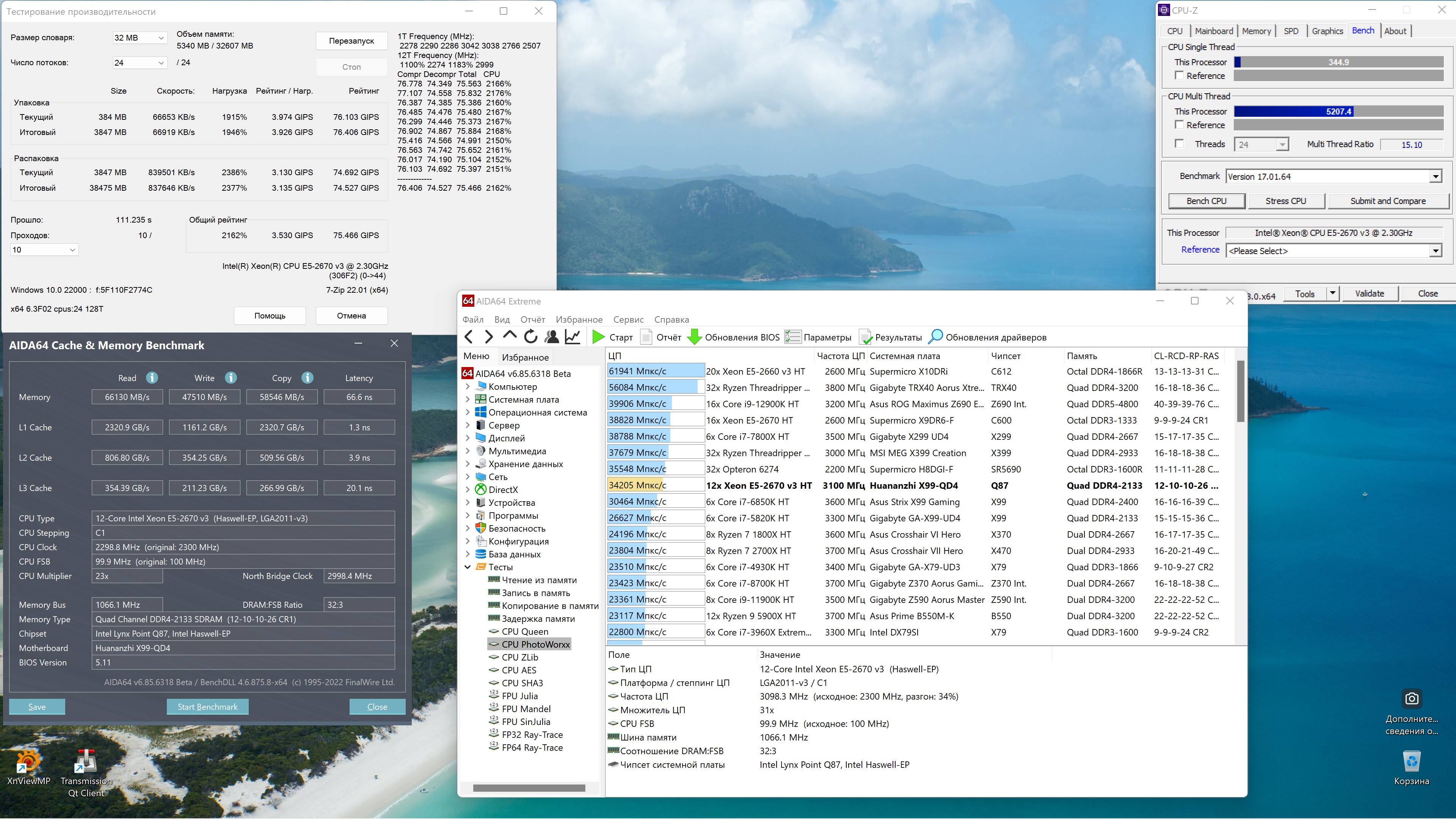

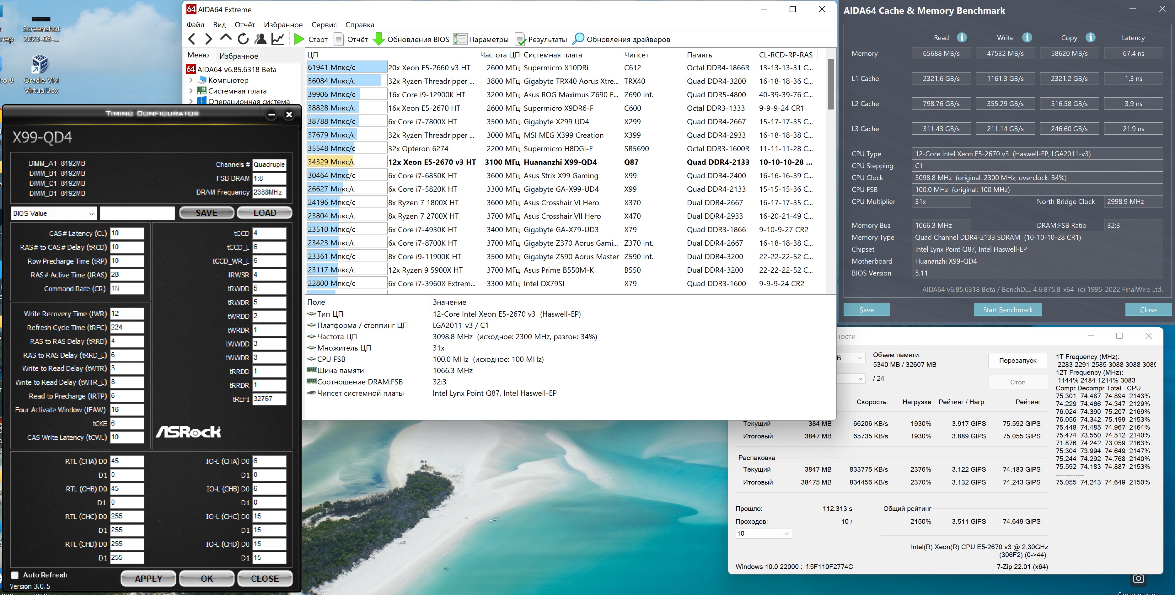

В винде память стабильна на 2133 10 10 10 28.
Если вбить в биосе такие тайминги - плата qd4 не стартует. Кулера крутятся, изображения нет. Видимо не проходит какую-то проверку.
Стартует, начиная с двенашек.
Подскажите воможно ли это исправить?

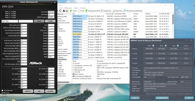

Регистрация: 17.02.2008
BOBKOC писал(а):
нет ибо
понятно. т.е. ниже 12 12 12 не опуститься через биос?
Благодарю за совет.
По итогу остановился на 12 10 20 26.
Стоит ли что-то еще попробовать ужать?
Screenshot 2023-03-24 141145.jpg [ 1.09 МБ | Просмотров: 2648 ]

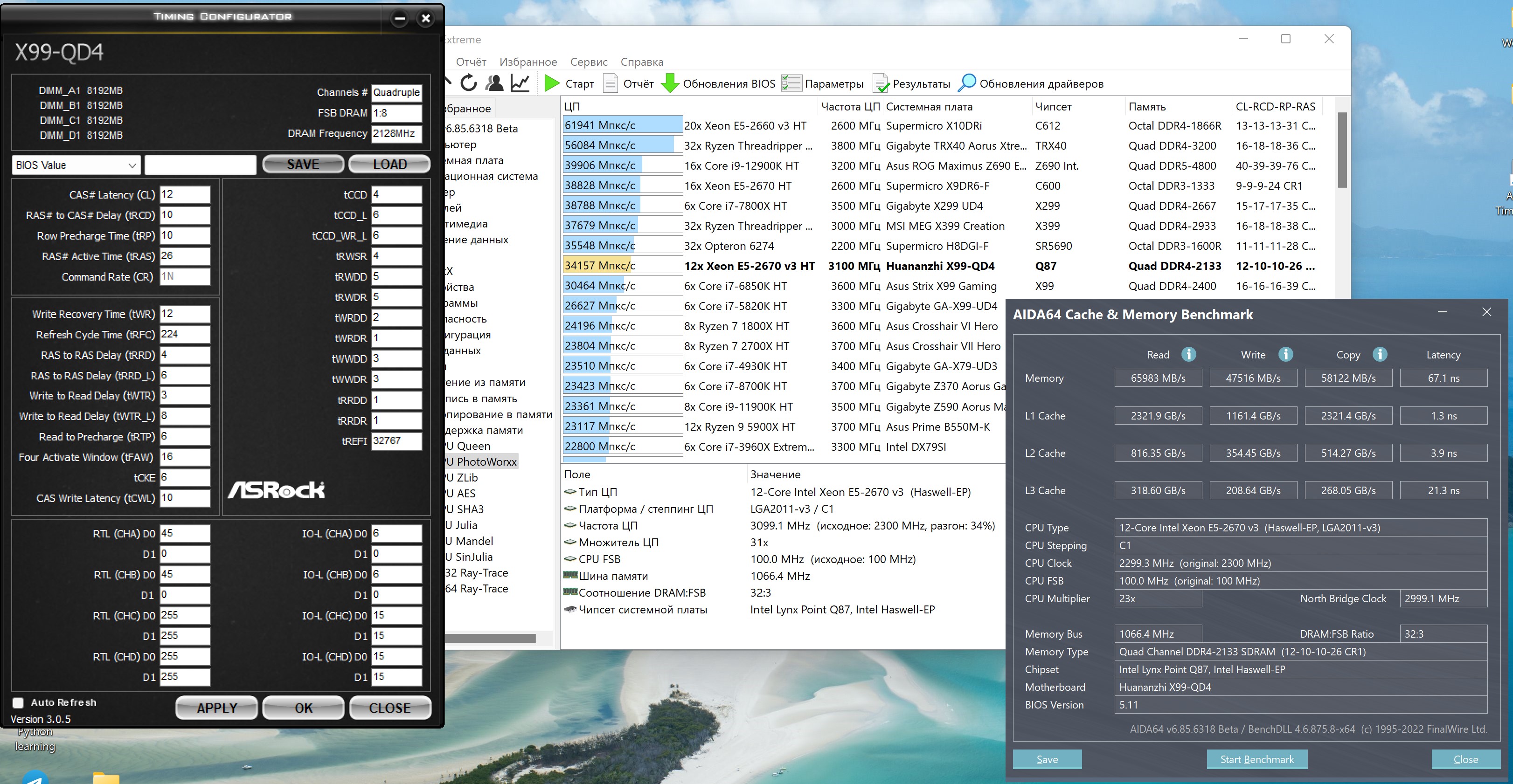

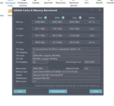

Закончил разгон памяти.
Cmd normalization сбросил 1нс, что неплохо.
По итогу: +11Гб/с по чтению и внушительные -20нс по задержке.
2670v3 по андервольтингу оказался стабилен на -70 по ядру и -50 по памяти.
На этом, пожалуй, и остановлюсь)
unlockwstockmem.jpg [ 235.69 КБ | Просмотров: 2609 ]

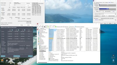

Регистрация: 17.09.2013
Откуда: Владивосток
Приветствую камрады, решил тут на досуге тайминги ужать на 4x16Gb DDR4 2133 Samsung M393A2G40DB0-CPB, Мать Huananzhi BD4.
И столкнулся с тем что ни Thaiphoon ни Timing Configurator не считывают текущие тайминги и соответственно нет референса для оптимизаций.
Может кто в курсе какие настройки Bios могут влиять на невозможность считывать и изменять тайминги под Windows 11 ?
Также буду рад каким то рекомендациям по ужатию таймингов в разумных пределах.
Сейчас картина такая
Скриншот
