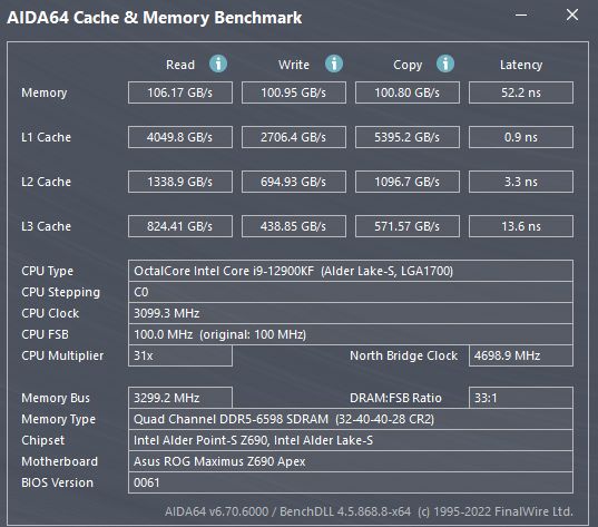

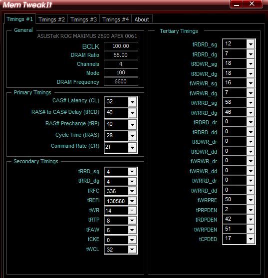

odvolk10 писал(а):
tCL зависит не только от VDD/VDDQ, но и прямиком от MC (VDD2) и SA
Сейчас прогнал несколько вариантов. Опустил МС и SA до 1.25/0.95 - никакого влияния на память не получил.
скрины настроек и результата ОЗУ
Aida64_P54E0M47_6600-CL2.jpg [ 46.28 КБ | Просмотров: 1854 ]
MemTweak_P54E0M47_6600-CL2.jpg [ 54.59 КБ | Просмотров: 1854 ]

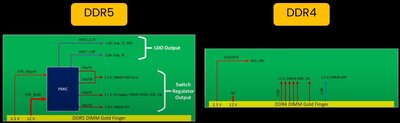

Добавлено спустя 10 минут 27 секунд:
St@s1987 писал(а):
пинов VDDQ уже нет и на сокете 1700, точнее есть, но просто не задействованы для ддр5
Ещё раз: ты в этом точно уверен? Я, конечно, могу это проверить, снизив VDDQ TX до предела, но если ты ошибся, боюсь - это чревато. В это время же на "встречке" (на памяти) VDDQ останется сильно выше его собрата TX в ЦП и я тогда рискую вывести из строя i/o КП ЦП, как аналогично я бы получил куски пластика вместо модулей, если бы не соблюдал рекомендуемую дельту между VDD и VDDQ на них.

Регистрация: 22.03.2005
Откуда: Уфа
St@s1987 писал(а):
по сути да

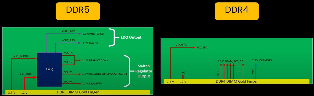

Откуда: Уфа
St@s1987 писал(а):
пинов же нет VDD/Q как было на ддр4
DDR5vsDDR4memoryVoltages.jpg [ 55.62 КБ | Просмотров: 1453 ]
14900KF(P62-58E48R52) Apex z790Encore Kingbank 2x24GB_8200cl32-48-48-2T Optane 5801X+960Pro+2x960Evo+5xSSD Palit5090Gamerock ASUS_PG278Q Pimax_8KX CM_HAF_X Win11x64

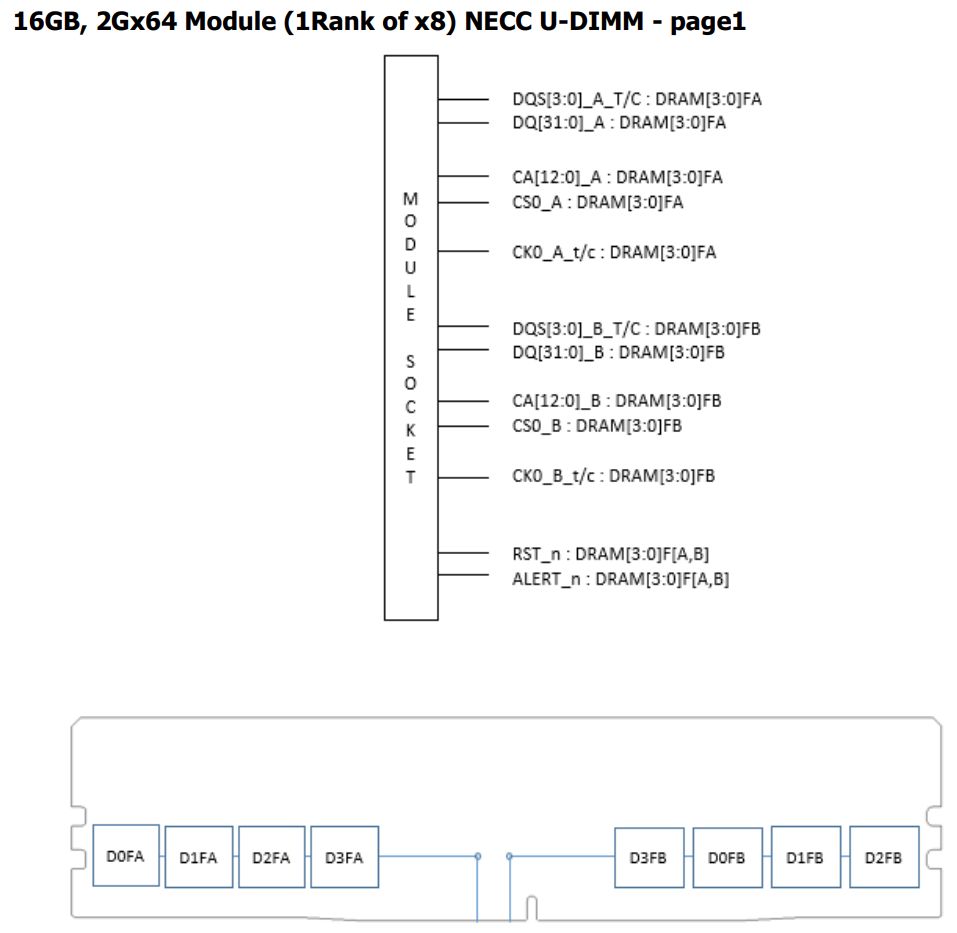

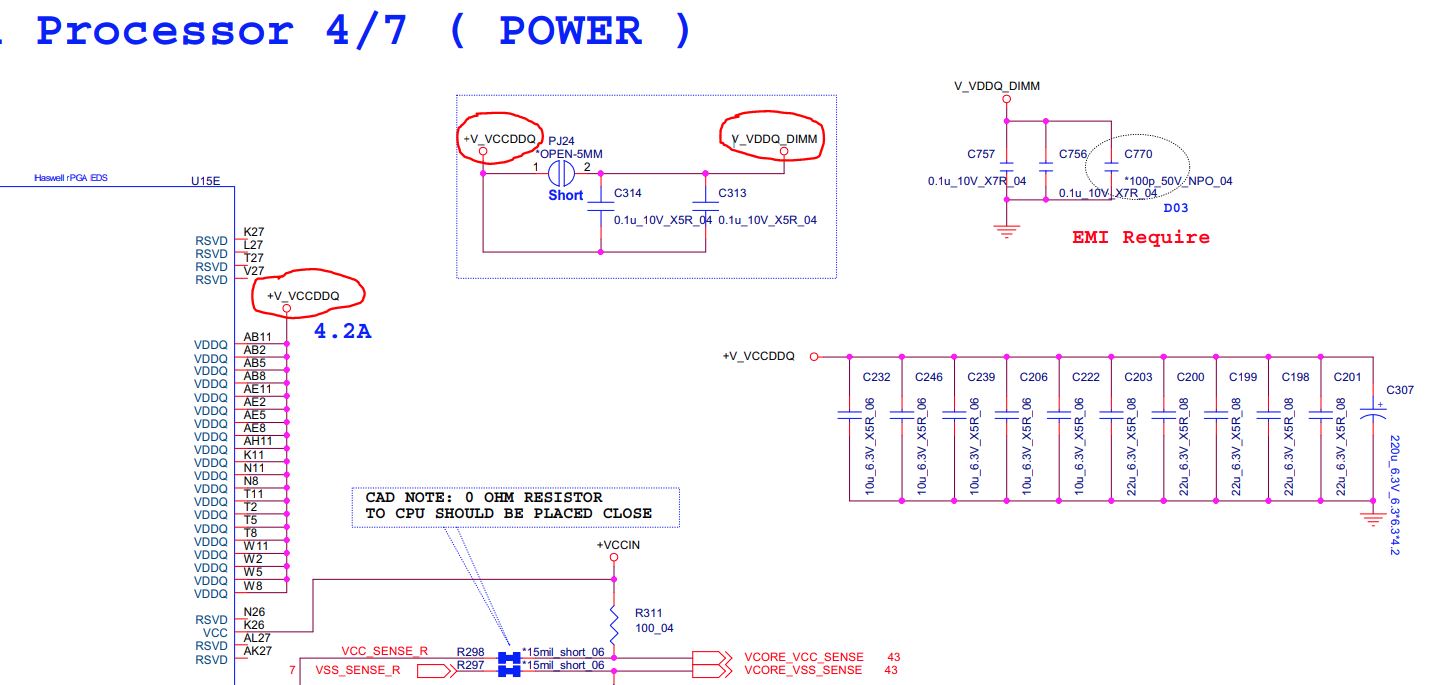

Регистрация: 01.02.2010
Фото: 12
Alex TOPMAN, ну мы опять говорим о разных вещах по моему, на скрине напряжения идут на память и на хаб с PMIC, а я говорю о Pin Assignments или Pin Descriptions (там где Symbol) https://media-www.micron.com/-/media/cl ... e402827caa , https://gzhls.at/blob/ldb/b/e/5/8/5bc21 ... 14733c.pdf, о связи цп - память по питанию.
Или вот пример еще
VDDQ.JPG [ 116.38 КБ | Просмотров: 1348 ]

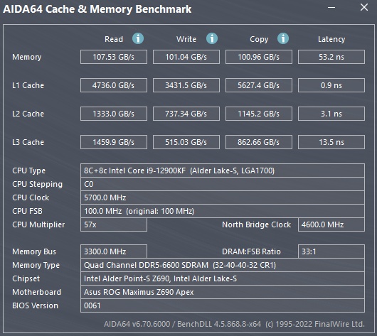

G'Kar писал(а):
Alex TOPMAN Здарова. Как дела в Сталке с просадками, вывез новый проц с ддр5?
Салют! Чутка руки ещё не дошли. Пока собрал (при чём, в этот раз уже воду кастом, до этого на АИО только сидел - новый опыт, все дела, медленно, аккуратно, проверяя, изучая...), пока настроил (тоже новый опыт - последний раз так интенсивно ковырял биос и настройки аж года 4 назад, как 7920X взял, подзабыл половину уже, да большая куча нового в настройках :D ), пока с народом - оверами общался, где и чего не получалось... Да и водоблок на память не пришёл ещё. :( В итоге, не выдержал, заказал ещё один уже не с Али (почти полтора месяца доставка), а местный - после того, как добрый человек сообщил, что четырёхмодульный (широкий - 60 мм), встанет на Апекс без проблем, не мешая Dimm.2 (с Али едет двухмодульный - 30 мм шириной, какой-то из них продам позднее). Потому, настроил пока на голой памяти (зелёные хуниксы 4800). Вот, буквально сегодня закончил. Зато, мне нравится, как уже сейчас идёт:
Р=2х57+2х56+2х55+2х54, Е=43 (все), Ринг=46, Hynix 6600 CR1 :ok:
Aida64_P57E43R46_6600-CL1.jpg [ 90.47 КБ | Просмотров: 1292 ]
И это пока без второго охлаждающего контура (чиллера), т.е. просто на временном трёх секционном радиаторе от beQuiet Loop 360 c 3x120 вентиляторами. (ПыСы: это всё на 24/7 собирается, а не для временных бенчей)
