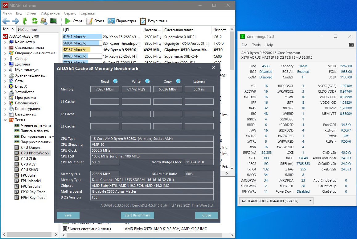

Не фокусируйтесь на чипах. Важна только производительность: какая была и какая стала. Это основа оверклокинга: потратить меньше денег, а получить больше производительности.
на таких настройках латенси теперь 72 нс. Но все же всем огромное спасибо за помощь!
Добавлено спустя 7 минут 14 секунд:
а нет, просто нужно было опять процессор на 4 ггц постатвить, латенси стала 68 нс

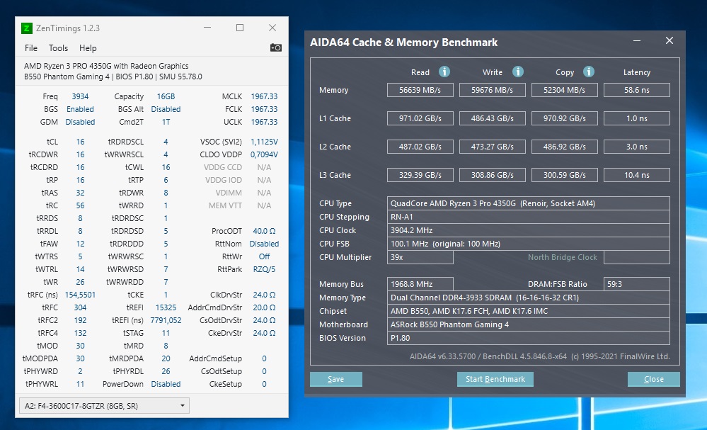

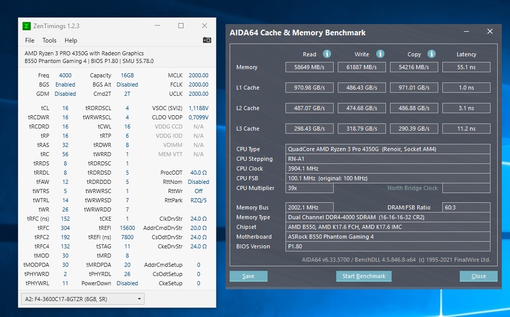

Подскажите по таймингам кто соображает, где-то косяк. Чтение, запись, копирование, на 4000 cr2, на 2-4гб/с выше, чем на тех же основных и вторичных таймингах, но на 3933 cr1 :?:
4000
4000.jpg [ 186.38 КБ | Просмотров: 626 ]
3933
3933.jpg [ 189.91 КБ | Просмотров: 624 ]
R3 Pro 4350g@4200, Wraith Max RGB, Asrock B550 Phantom Gaming 4, G.Skill TRIDENT Z RGB@4200cl16, LiteOn MU X1 512GB, Open Stand, Corsair CX750M
Регистрация: 30.04.2013
так и должно быть,частота памяти,IF и кп выше же
AM5 R7 7700=6050Mhz air WR
Регистрация: 10.01.2011
Откуда: Ростов Папа
Remarc Я был уверен, что cr2 все попортит, да и разница там в 66мгц всего.
IF в APU?

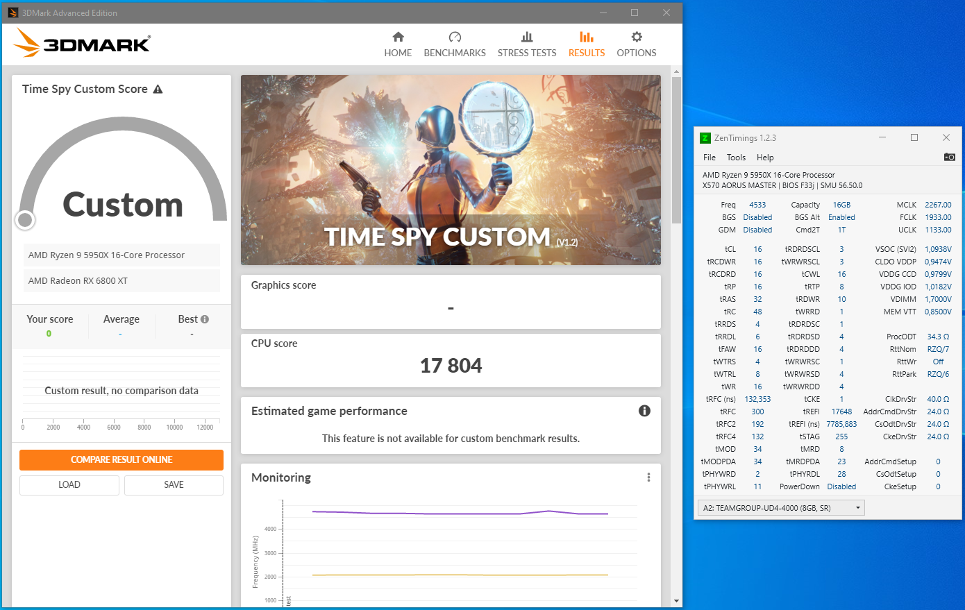

Кто там мечтал о не синхронных 4200 по памяти?
Похоже Аида - не показатель. Во всеми любимом TimeSpy задержки важнее ПСП.
такие дела
20210505-071022.png [ 286.82 КБ | Просмотров: 605 ]
20210505-071232.png [ 666.15 КБ | Просмотров: 605 ]
