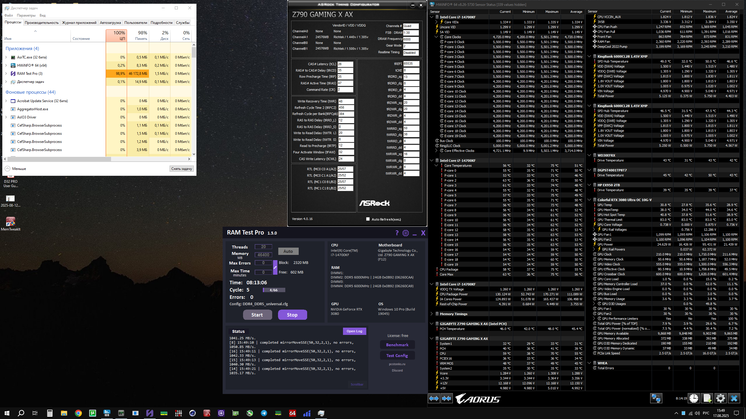

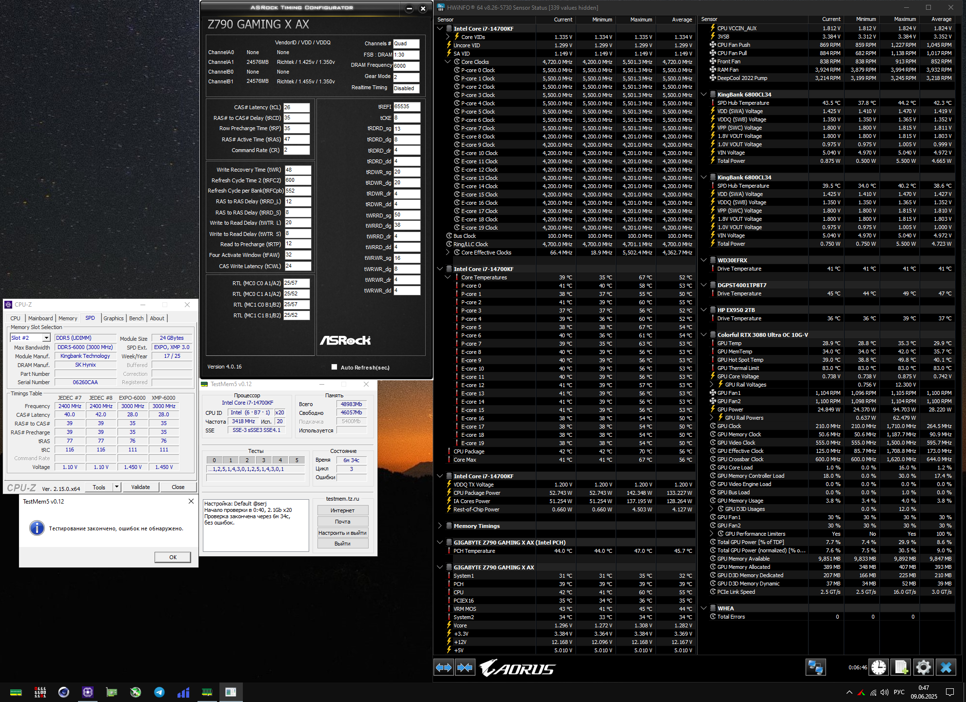

6000CL28=6500CL30. Исследовано, что 1tCL=250MHz по напряжению, +266 МГц даёт чаще +0.005В или 0.01В к напряжению. Но не обязательно это действует обратно на снижение, особенно на AMD. По типу у меня работает 6200CL28 1.38V. +500MHz=6700MHz CL30 1.38V. 100MHz=0.035V-0.04V - берём бОльшее. Делаем 6400CL30. Т.ё. нам надо 1.38-0.12V=1.260V (в лучшем случае; в худшем 1.38-0.105V=1.285V). Но на 1.25V-1.26V даже нет запуска, а 1.28 запускается с базовым драйвером AMD (использую встройку; 9600X). При этом 1.3V абсолютно память стабильна на данной платформе. Теперь можем сходить на 6000CL26 от 6400CL30 1.3V. 6400 (при 1.3V) - 400MHz (возьмём 0.04V*4 (400MHz)=0.16V) = 6000CL30 1.14V. Наши 2*tCL=0.18V зачастую, ранее снижение/добавление 1tCL давало 0.09V в соответствии с действием. Т.е. мы должны к 1.14V прибавить 2 раза по 0.18V=1.14V+0.36V=1.5V, но это если работать с этим значением. Насколько помню, память может работать моя 6000CL26 1.45V (можно проверить при 6200CL28 1.38V абсолютно стабильных (при 1.37V появлялась редкая нестабильность - рандомная)) - 6200CL28 1.38V-0.04V*2 (200MHz)=6000CL28 1.3V. Добавляя к 1.3V значение 0.09V*2=1.48V, но по факту оно может быть немного ниже буквально, но +- так и будет.
Ниже нашёл скины, где в лёгких тестах работало 1.46В на худшей и 1.415В на лучшей планке. Разница 0.04В между ними (40мВ). По идее (я просто долго на Intel их не тестил), должны работать 1.44V-1.48V (1/2 планка).
6000 26-36 1.415V-1.460V.jpg [ 2.36 МБ | Просмотров: 665 ]
6000CL26 1.44V-1.5V RTP 8h tRFC.jpg [ 2.69 МБ | Просмотров: 665 ]
P.S. HWiNFO тех версий плохо считывал верные VDD DIMM.
P.S.S. Теперь у Вас есть ориентиры, как это всё считать!

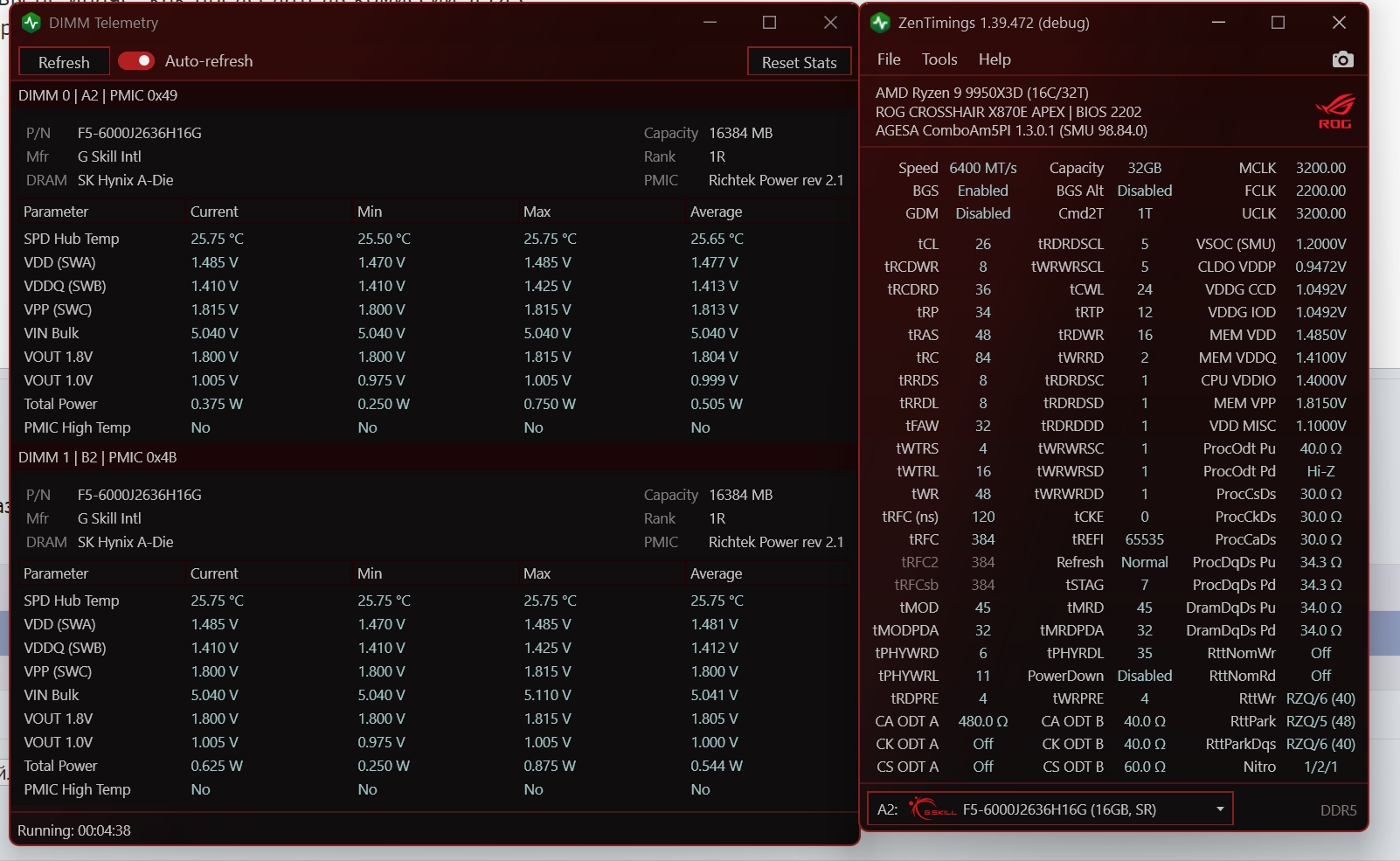

Последний ZT теперь могет в телеметрию ОЗУ
Screenshot_702.jpg [ 670.9 КБ | Просмотров: 414 ]
9950X3D direct-die/X870E APEX/32GB 6600CL26 or 8400CL32/RTX4090/BQ DP14 1200W/Custom water loop
