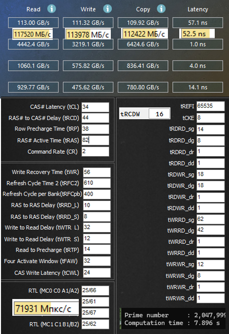

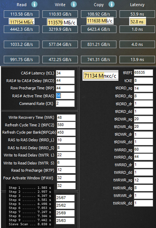

Скрещиваю сейчас эти билды:
Билд_112.png [ 337.18 КБ | Просмотров: 592 ]
Билд_117.png [ 484.42 КБ | Просмотров: 592 ]
7200, Kingbank Xmp 8000, 2*24 Gb Kit
Добавлено спустя 33 минуты 22 секунды:
И да - поставил RCD=42 - слетела Винда, поставил tRDRD_sg=12 - слетела Винда, хотя когда-то давно на билдах 20-30 ставил 32-42-42-54 и всё работало!!но прироста по аиде не было и тесты через раз проходились

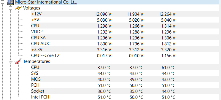

Всем привет,
подскажите имеется мать:msi mpg z790 edge ti max wifi, 14700K и память G.SKILL TRIDENT Z5 32GB (2x16GB) DDR5-7600.
Особо разгонять не хочу, цель запустить на XMP-профиле.
При запуске на 7600 все работает стабильно Синебенч проходит, АИДУ проходит, но в OCCT идут ошибки, причем снижал до 7200 все равно переодически летят..
Может быть проблема с ОС или драйверами? Менял мать, проц и память, операционку не переустанавливал. Сейчас очень долго происходит стартовая загрузка приложений..
Переезжал с Z690 12700 на z790, 14700k.
i7 14700k\ MSI MPG Z790 EDGE TI MAX WIFI \ Palit RTX 5070 Ti GamingPro V1\ Samsung 970 Evo Plus \G.SKILL TRIDENT Z5 32GB 7600

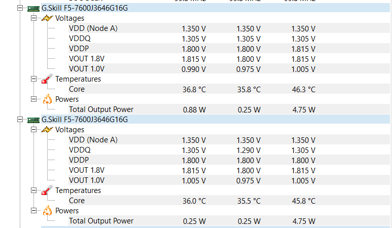

Регистрация: 21.02.2023
Удалось пройти тест OCCT только с такими настройками:
7200 36 46 46
Подскажите пожалуйста, что можно поправить, чтобы поднять частоту
тыц
проц.png [ 24.68 КБ | Просмотров: 388 ]
память.png [ 34.12 КБ | Просмотров: 388 ]

Регистрация: 17.10.2012
Откуда: Минск/Беларусь
Vladimir_st Кстати, память эта?
тыц
WoT: IRSS_BY_Pashka
тыц
F5-7600J3646G16GX2-TZ5K - без подсветки
Vladimir_st Попробуй проставить так вольтажи и частоту 7600 поставь
тыц
если загрузится, но будут ошибки увеличь напругу на CPUVDDQ с 1,26, до 1,28
WoT: IRSS_BY_Pashka

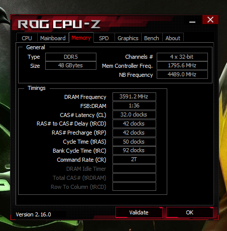

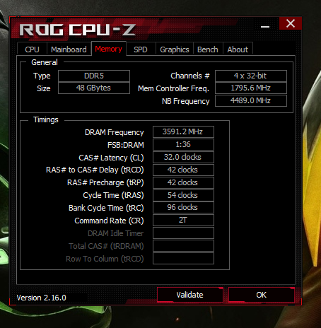

Привет, у меня запускалась на 32-42-42-54, по крайней мере у меня в схроне есть такой билд, ТМ5 и Карху проходили через раз, поэтому я увеличил, НО, на днях я пытался снова к ним вернутся - выставил 32-42-42-54 - слетела Винда, выставил 34-42-42-54 - слетела Винда, возможно дело в напруге, и ещё в упор не помню на какой шине я это запускал 133 или 100(((
Билд_31.png [ 97.5 КБ | Просмотров: 340 ]
Билд_32.png [ 92.66 КБ | Просмотров: 340 ]
Всё что выше 7200 у меня уходило в BSOD, скорее всего из-за материнки (Asus Prime Z790-P) хоть и в мануале написано 7200+, ХЗ почему так, хотелось бы стабильные 7600
О! Нашел билд_44 32-42-42-54 VDD=1.41 VDDQ=1.38! И Да шина=133
