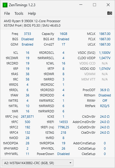

Проблема холодного старта решилась после выставления SoC/Uncore OC Voltage(VID) с Auto на 1.100, при этом CPU VDDCR_SOC Voltage уже стоял Fixed Mode 1.10000, но одного последнего было недостаточно.
В тестах ошибок нет, в играх проблем также. Но ловлю внезапный перезагруз в простое 1-2 раза в неделю. Что еще можно крутануть дабы решить эту проблему? Процессор в стоке. Напряжение DRAM 1.42 В.
tRFC можно попробовать поднять немного, посмотришь останется ли проблема, или у тебя и со значением выше были ребуты?.

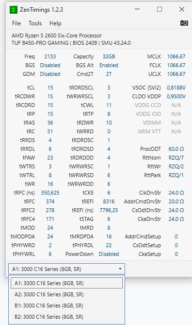

Регистрация: 20.01.2020
Есть asus b450pro gaming bios 2409
ryzen 5 2600
2 комплекта Patriot Memory VIPER 4 16GB (8GBx2) DDR4 3000MHz DIMM 288pin CL16 PV416G300C6K
т.к. 4х8 32g
Один комплект Spektec, другой Nanya.
По отдельности работают на 3000mhz, вместе только 2133. На 2400 в винде синий экран вываливается.
В биосе параметра fclk нет, вообще не понял почему.
ddr.jpg [ 69.84 КБ | Просмотров: 1364 ]
Особо не разбираюсь....
Посоветуйте есть шансы поднять частоту памяти с ryzen 5 2600?
И с ryzen 7 3700x?
