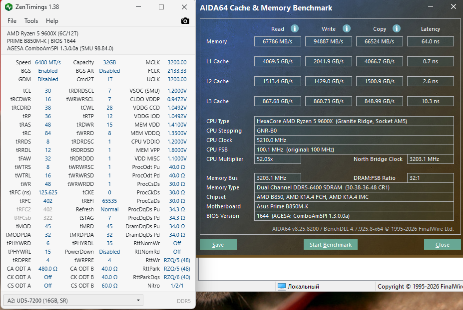

refresh с mixed перевёл в нормаль. Выиграл около 1нс задержки
ZenTimings_1.png [ 392.32 КБ | Просмотров: 1363 ]
9600X(-40)\ 7600XT 16gb\ 32gb DDR5-6400\CL30(TeamGroup)\ XPG MARS 980 BLADE 2tb\ Asus B850M-K

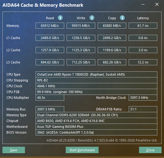

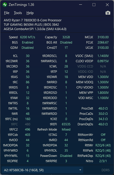

Стабилизировал пока 6200/2067, перевалочным пунктом, на таких настройках, чтобы оно проходило по полтора часа TM5 Анты и 1usmus'а. Это было полезно для понимания, какие напруги навешивать. Жаль, для 6400, похоже, придется добавлять больше, чем я планировал - первая же попытка с 1.2 soc/1.05 vddp/1.4 mem окончилась массовыми ошибками. Это явно не напруга на память, значит, надо балансировать сок и VDDP. При этом не переступая разумные для меня пределы. Есть мысля также попробовать настроить Normal, а не Mixed. Хотя меня начинают точить сомнения, какого чёрта я, вообще, делаю. Потому как, кроме циферок в Аиде, разница между всем и частотами и таймингами, просто-таки исчезающе мала((
2026-04-20 (-20 CO, 6200 CL30 Stable).png [ 42.27 КБ | Просмотров: 1252 ]
2026-04-20 (-20 CO, 6200 CL30 Stable) (2).png [ 278.82 КБ | Просмотров: 1252 ]

Стабилизнул и 6400, но напруги пришлось преступно завысить, на постоянку не пойдет( Тут, вероятно, сказалась моя экономия на материнской плате. Можно поджать напружку на Mem, и, скорее всего, скинуть 0.05 с одного из двух параметров Soc/VDDP, но в целом, это никуда не годится - по результатам на 6000, я ожидал гораздо меньших напряженек.
2026-04-20 (-20 CO, 6400 CL30 Stable).png [ 42.77 КБ | Просмотров: 1156 ]
2026-04-20 (-20 CO, 6400 CL30 Stable) (2).png [ 278.93 КБ | Просмотров: 1156 ]

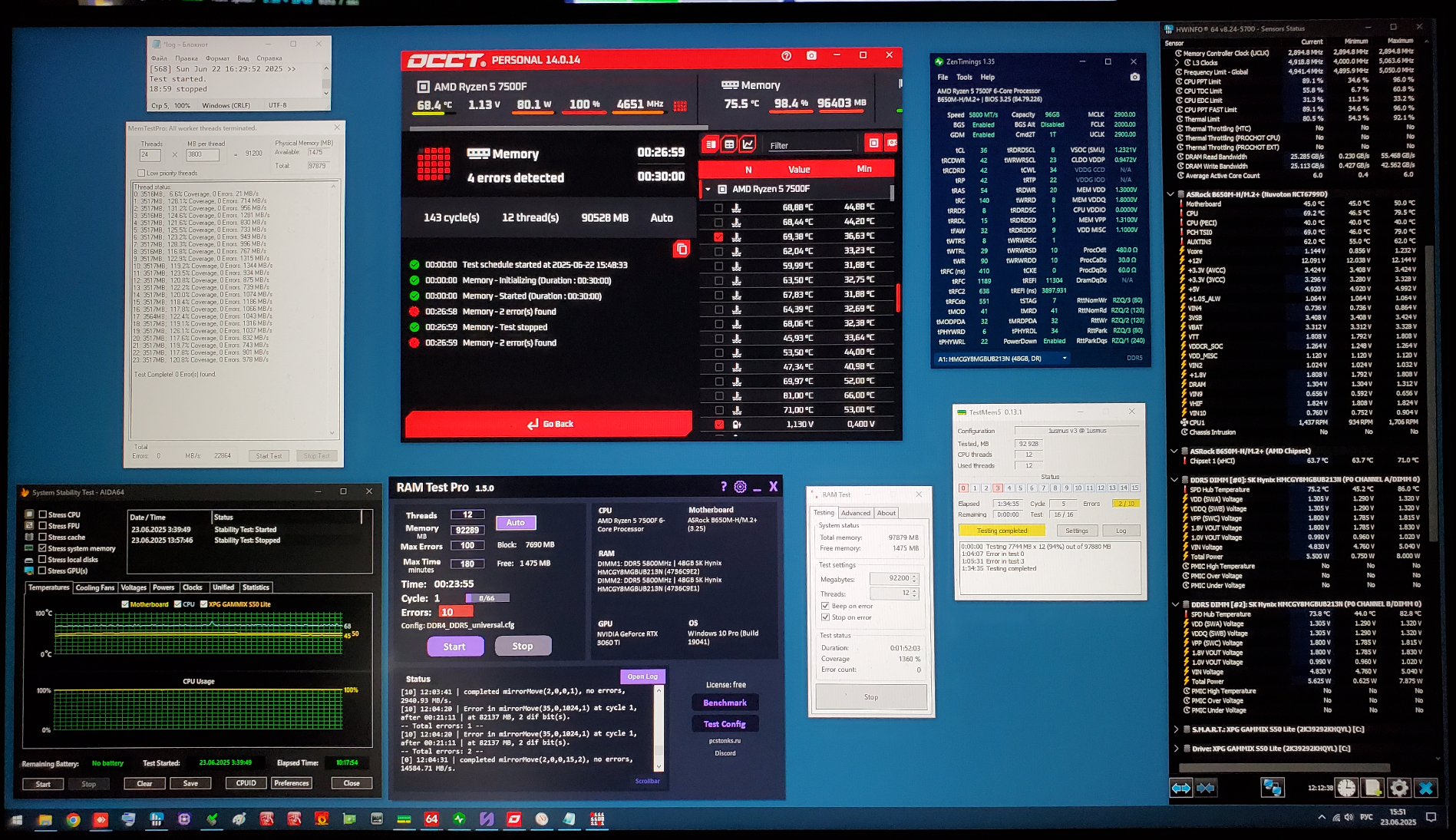

Они это заявили в дискорде и на своем сайте, сделали гайды по переносу конфигов из тм5 к себе в осст и все такое. Это считается плагиатом?) я думаю да) Названия тестов, параметры и тд - все идентично, как и описания (хотя в одном моменте возможно они ошиблись и не смогли скопировать 1в1, но конечно покупать их поделку чтобы увидеть в дизасме я не буду). Ну и из других прог решили скопировать тесты.

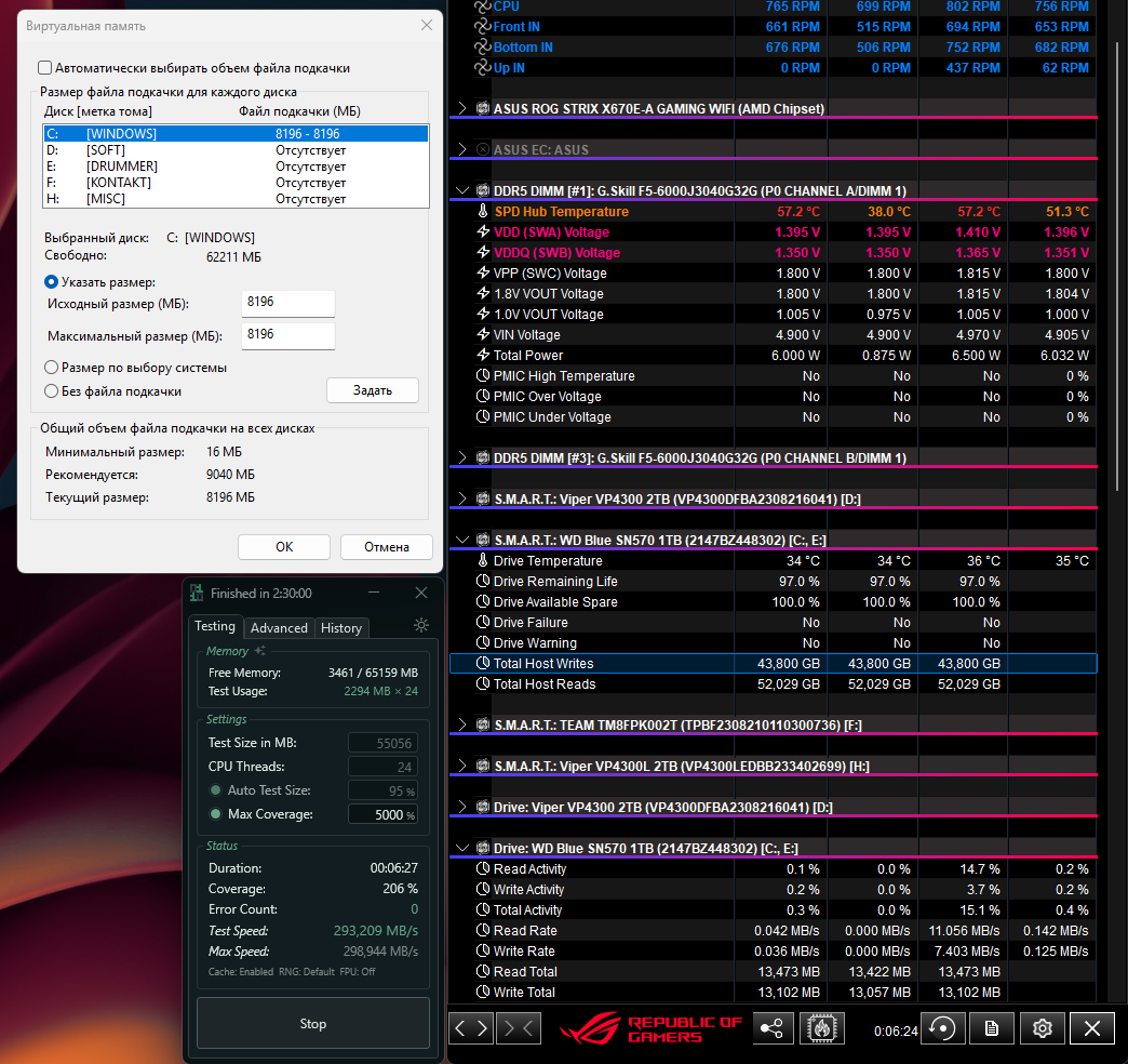

Как уже тут обсуждалось, линейный тест с простыми операциями записи и чтения не может быть хорошим и тем более лучшим тестом по определению (не говоря уже про его кодовую не очень хорошую реализацию). Тем более если разработчик не смог хотя бы исключить использование файла подкачки программой, а делается это очень легко. В итоге скорость теста падает, насилуется ссд, память тестируется еще хуже. Картинки ниже для иллюстрации о чем речь, смотрите записи-чтения у ссд до и после и поймете, можно посчитать как сильно уйдет % износа ссд с такой программой. И нет, не надо файл подкачки отключать, потому что это не решит проблему, ее должен решить разраб, что элементарно. Ну и пример сравнения тестов при нестабильности в конкретной ситуации, если надо могу и больше скинуть, много тестов сделали в свое время. Кстати, разработчик кархи уже 2 года обещает выпустить новую версию, на которую собирает деньги, кормит завтраками, а выпуска все так и нет, делайте выводы)
скриншоты
карха-нагружаетссд.jpg [ 648.05 КБ | Просмотров: 1082 ]
кархугг.png [ 4.56 МБ | Просмотров: 1082 ]
Интересно конечно. Но я не смог воспроизвести подобное поведение Karhu.
Снимок экрана 2026-04-21 030623.png [ 265.16 КБ | Просмотров: 1028 ]
R9 7900X + Thermalright FS140 / ASUS Rog Strix X670E-A / G.Skill Trident Z5 6200 CL30 / RX 7900 XTX Sapphire Nitro+ / Thermaltake Toughpower 1050W / Fractal Meshify 2
