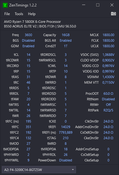

Летенси нормальный это 54-52 для зен3. Память эту можно гнать, для начала выставьте VDDP 0.9, VDDG 1.05 На память 1.45. И пробуйте 3600 на цл14. Сок 1.1 поставьте и тестируйте на запуск. Вторички на вашем скрине можно поменять на такие trrdl 4 trrds 6 tfaw 16.
Премного благодарен! То ли новая агеса отыграла, то ли ручное напряжение на SoC помогло заставить работать плашки:
ZenTim
ZenTimings_Screenshot_27006870,7676511.png [ 31.77 КБ | Просмотров: 1630 ]
Пару пролётов Extreme1 без ошибок.
Если можно, ещё два вопроса:
1. Выше какого напряжения SoC (и VDDG/VDDP) для долгосрочной эксплуатации лучше не прыгать? В основном встречаю мнение 1.1В, но вдруг оно _предельное_?
2. Руками в биосе выставил 1.069 на SoC. ZenTiming и HWINFO в разделе SVI2 отображает его, но в разделе МП в HWINFO пишет ~1.1 (мониторинг МП часто отваливается в HWINFO), а в RyzenMaster пишет неадекватные 1.2 для VDDCR SOC. Проблема, получается, в последних приложениях?

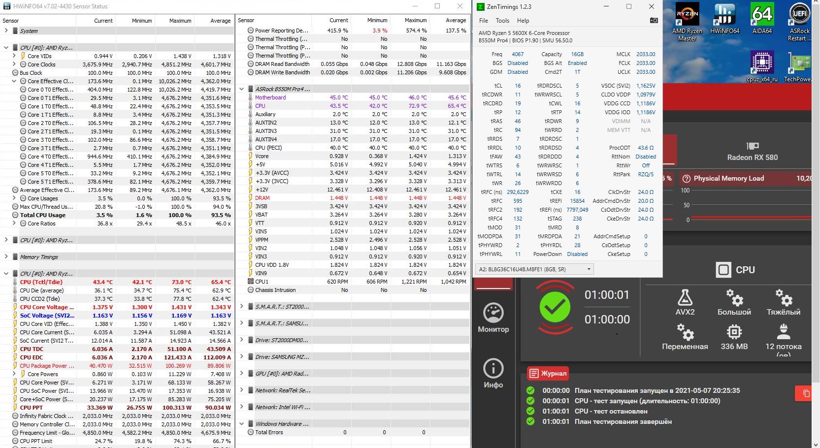

Всем привет. Так получилось, что мой проц спокойно без ошибок работает с частотой IF 2066 мгц, и мне очень нужна помощь по настройке памяти и остальных параметров. Сам прочитал почти все из шапки, извозился в мучительных попытках получить стабильные настройки и понял, что нужны советы опытных оверклокеров.
С каких начать первым делом, с какими они связаны, было бы круто если вы напишите формулы.
Сейчас стоят минимальные стабильные основные тайминги и trfc, остальные стоят в авто. В общем вот они:
2021-05-08_00-55-49.jpg [ 301.26 КБ | Просмотров: 1928 ]
P.S. Всем сомневающимся в стабильности у меня частоты IF 2033 мгц, предлагаю не тратить время на описание тут своих сомнений, а подождать окончания настройки памяти и я выполню любой тест с скриншотами.
Сейчас 100% стабильны OCCT час, ТМ5 час, и много всяких других тестов, а также устанавливаются и играют игры. Никаких WHEA, глюков, вылетов и зависаний.
судя по таймингам на скрине,не похоже что читал
начни с райзен калькулятора
AM5 R7 7700=6050Mhz air WR
Так все тайминги кроме основных и trfc на автомате, а райзен калькулятор мне ничем помочь не может, он больше 3800 не рассчитывает, таблица из шапки тоже мало полезна, осмыслить все формулы из статей пока не смог, их слишком много и я даже при выборе вроде бы безопасных параметров натыкаюсь на ошибки.
Вот я и спрашиваю совета у опытных оверклокеров, с каких таймингов начать подбор минимальных значений, кто из них дает самый большой эффект и с какими таймингами их следует связывать через формулы? Но буду рад если подскажите хотя бы с каких лучше начать, с формулами разберусь и сам по ходу дела.
W10 LTSC, R5 5600X, 3060ti, ASRock B550 pro4, 2x8Gb Crucial Ballistix CL16@4066
Выставь тайминги, рассчитанные для 3800 по калькулятору, только первичные и trfc сделай выше.
Формулы тут на последних 5-10 страницах мелькали, потрудись, пролистай.
DDR-4 на платформах AMD. Статистика разгона, советы, обсуждение результатов. #17358265
Вставлял, полный отказ от загрузки даже на частоте 1967мгц, сильно задирал tras и tfaw, система грузилась, но стабильности не было, формулы я те видел, они у меня открыты в отдельной закладке.
В общем, просто посоветуйте, с каких таймингов начать подбор минимальных значений, а то многие трясу и эффекта в тестах вообще нет, так я бы их тогда вообще не трогал, раньше ведь мне хватало настройки основных и пары вторичных, а тут зацепило, охота разобраться хотя бы с самыми значимыми.

vaska2000 писал(а):
Кстати настройки из Ryzen DRAM Calculator не работают у меня даже на 1800мгц.
Для zen3 procODT sr 32-37омт(на 4000 лучше 37) (имхо)
