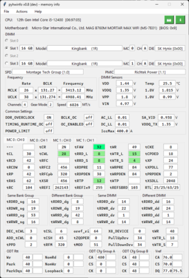

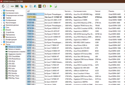

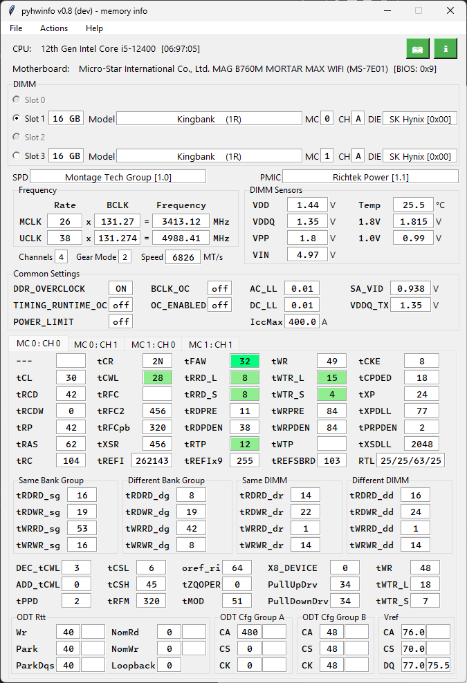

Выставил все как у чела, вошел в Винду на 7400, но...запускаю Аиду чтение 115(вместо 113 на 7200), запись 113(111), копи... И тут винда намертво зависает, два раза пытался два раза на копи завис, надо расслаблять тайминги.
И да сагент походу и в правду не регулируется, выставил 1.3 , а хвинфо показывает 0.95((((
Естественно, проц без К же.
Знатоки подскажите, что можно подправить?
cachemem.png [ 249.96 КБ | Просмотров: 486 ]
pyhwinfo.png [ 103.84 КБ | Просмотров: 486 ]

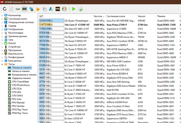

Круто у вас разогнано.. у меня Аида 109/95/99 на 7400 правда работает стабильно. 36-46-46-121
Плохо, у меня на 1.3 гораздо стабильней чем с 1.1 даже. Попробуй его настройки на 6800 32-41-41-53, только выстави 7000 и вольтажи поставь на память 1.38/1,32, все остальные дефолтные, что мать сама ставить. Там хорошие цифры получаются, у меня стаб полный, Са тоже не надо крутить. Завтра подьеду, буду дальше мучать, у меня 7400 практически проехал, чувствуется совсем чуть - чуть не хватило. Но если у тебя Са не регулируется до 1.3, не поедет походу на 7400. Я до 1.1 уменьшил, у меня сразу стабильность ухудшилась.

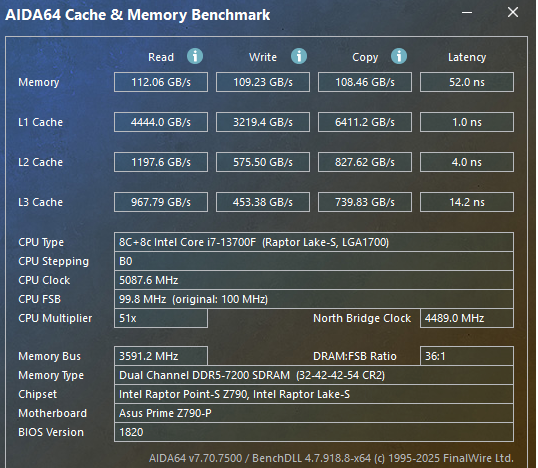

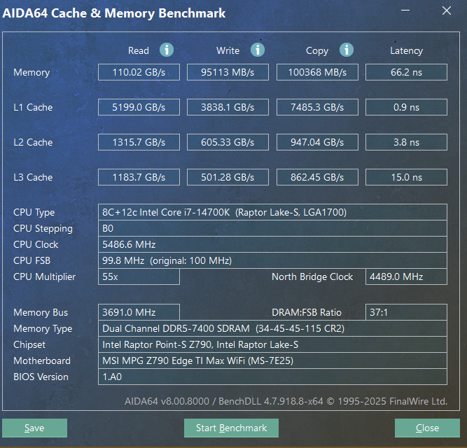

Ага интересны тайминги :) а лучше скриншот Аиды. У меня почему то таких значений получить не удается.
тыц
аида 34_45_45_115.png [ 470 КБ | Просмотров: 440 ]
i7 14700k\ MSI MPG Z790 EDGE TI MAX WIFI \ Palit RTX 5070 Ti GamingPro V1\ Samsung 970 Evo Plus \G.SKILL TRIDENT Z5 32GB 7600

Vladimir_st писал(а):
Ага интересны тайминги а лучше скриншот Аиды. У меня почему то таких значений получить не удается.
Я выше давал ссылку на видео с гайдом.
https://youtu.be/7XG5I3py3zQ?si=VZLJdFbP40Ej8wKQ

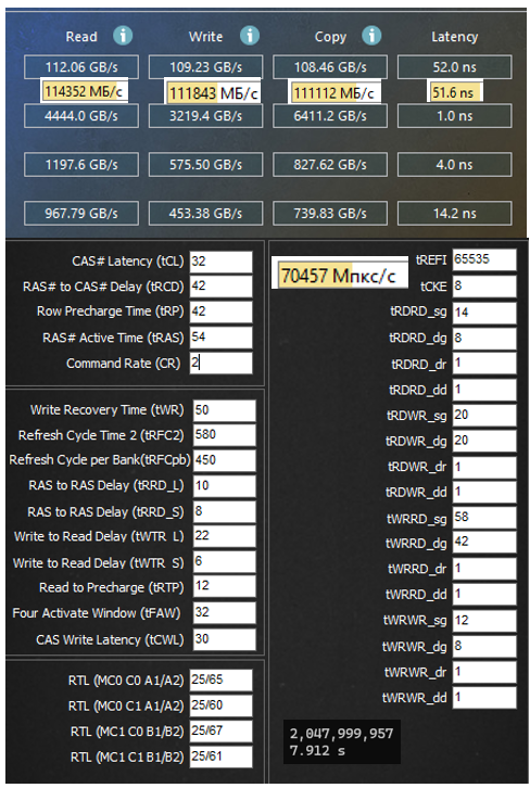

тыц
Вложение проц.png больше недоступно

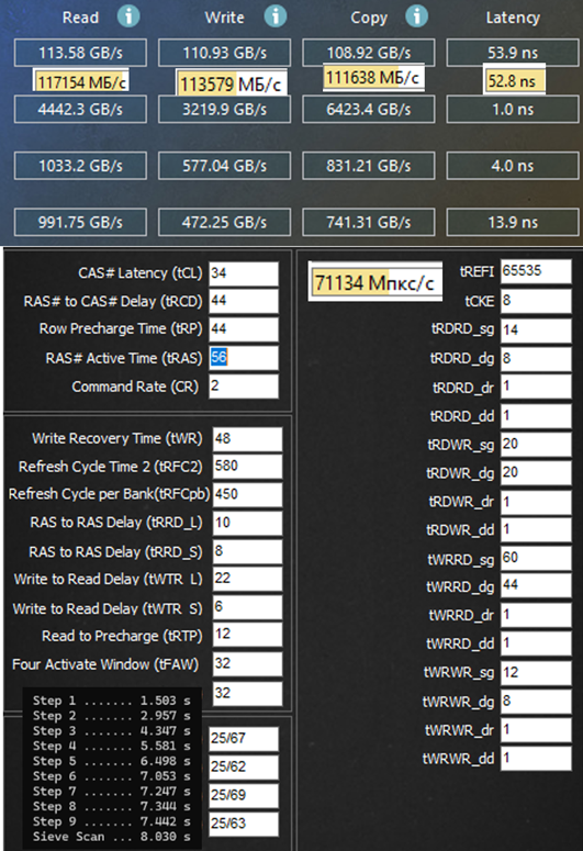

Выкладывал же ужо, вот:
тыц
Билд_117.png [ 484.42 КБ | Просмотров: 397 ]
Pyha.png [ 258.69 КБ | Просмотров: 397 ]
напругу забыл убавить, но ТМ5 Экстрим и Карху 10К проходились на 1.365/1.335, меньше никак, по крайней мере VDD, но VDDQ судя повсему можно ещё ужать

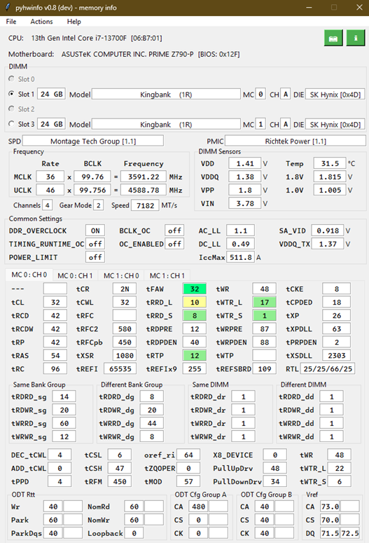

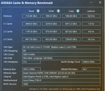

Это Аида и есть 7.70.7500 Экстрим, тест кэша и памяти, 4-я сверху иконка, просто я ёё обрезаю, чтобы меньше места занимала, и отдельные тесты - снизу слева.
Вот целиком - железки одни и те же, просто сейчас 32-42-42-42-54 разрабатываю:
32-42-42-42-54.png [ 262.16 КБ | Просмотров: 377 ]
А вот Аида:
Аида 7.70.7500 Экстрим.png [ 228.56 КБ | Просмотров: 377 ]

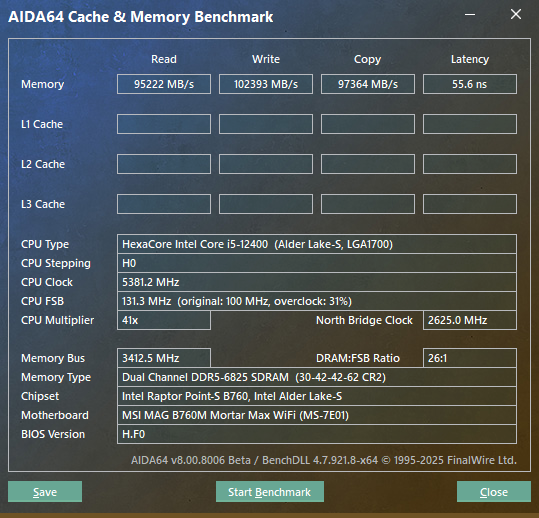

Что-то показатели совсем не радуют, фотоворкс аж на тыщу упал, но вот пипрайм менее 8 (7.912) стал, уже хорошо:
Pypka 32-42-54.png [ 2 КБ | Просмотров: 372 ]
Билд_122.png [ 388.24 КБ | Просмотров: 370 ]
