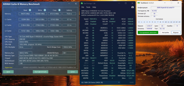

Регистрация: 31.10.2018
Попробовал на последнем биосе 1.3.0.0 достичь стабильной работы памяти на частоте 8000 Мг с первым таймингом cl 36. О такой частоте я могу только мечтать, система загружается но не о какай стабильности речи нет, либо материнка с четырьмя слотами не дает либо для оперативки такая стабильная частота недостижима. Все что смог выжать 7600 Мг.

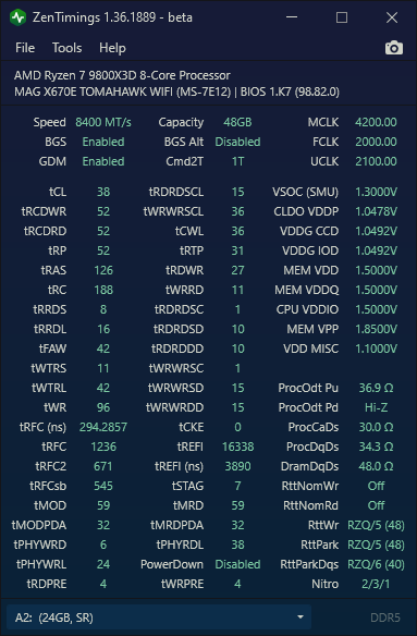

Gfdtk197382 писал(а):
материнка
MSI на 670/650 логике с 2dpc слотами не умеют в 8000. Я однажды чудом получил стабильность, но при перетренировке ОЗУ снова стаб улетучился и быстро не удалось стабнуть снова - забил болт
Но загрузиться даж на 8400 удавалось)

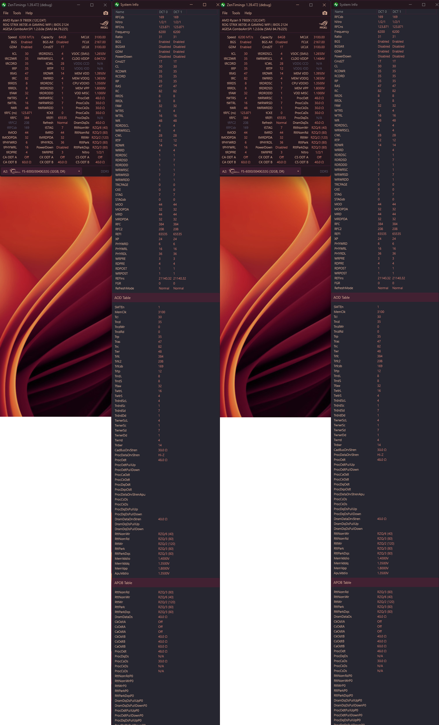

Меня сейчас опять обвинят в пассивной агрессии, но "давайте поможем Даше найти отличия" (с)
VDDP = 0.95 vs VDDP=1.15
VDDP_0.95 VS VDDP_1.15.jpg [ 711.31 КБ | Просмотров: 1102 ]
А если есть ещё какие-то внутренние тайминги, которые не ловит ZT, то расскажи пожалуйста, как их увидеть.
