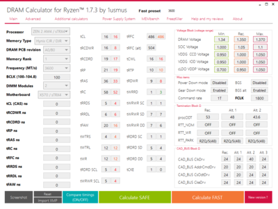

tRAS=36 tRC=54 tWR=16 tRDWR=9 либо 10 и тогда tWRRD=2(4) tCWL=Auto, блок Rtt 7-3-1 ProcODT 36.
tRCDWR - пустой тайминг на AM4, никакого профита он не дает, tRP ниже Cl по моим наблюдениям не имеет смысла.
Тайминги это не набор цифр, а точные формульные значения, пережимать тайминги не нужно.
Тестируйте конфигом 1usmus (8 циклов в конфиге сделать) и праймом, все в шапке есть.

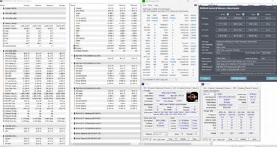

Вот кстати результат с внесёнными изменениями и тестом памяти:

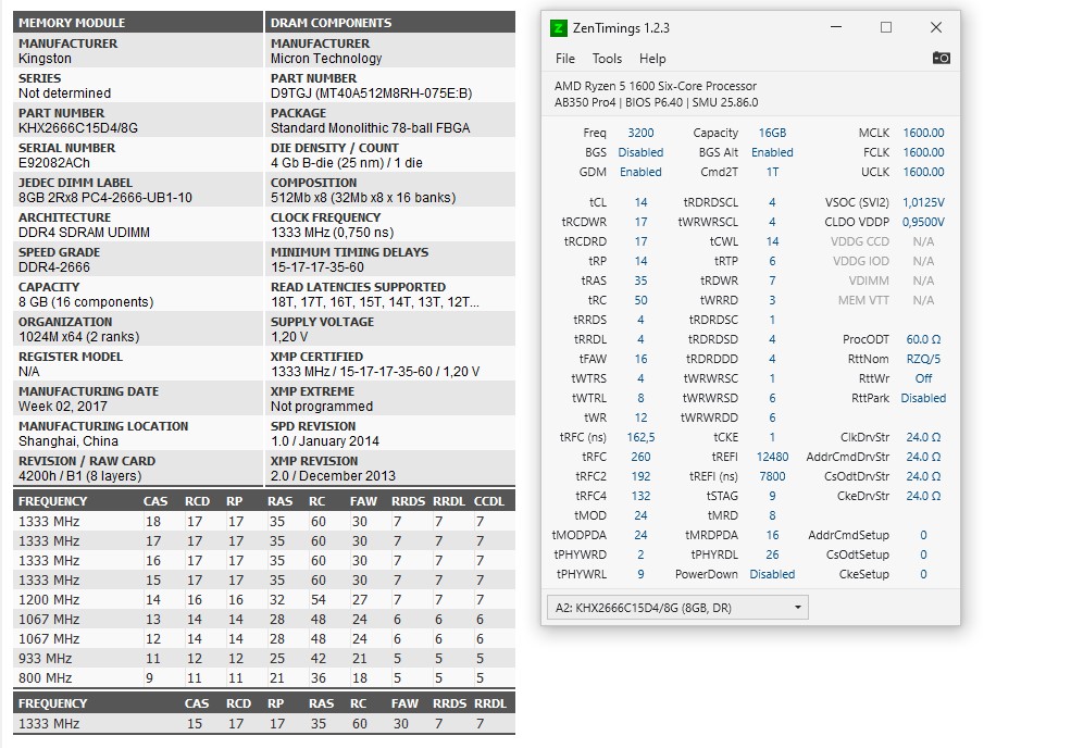

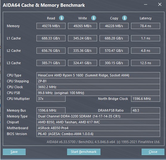

Всем привет. Есть процессор Ryzen 5 1600 и плата asrock ab350 pro4. Оперативная память микрон B-die 25nm, 2 ранг по 8гб плашки. Уже довольно давно занимался подбором таймингов и частот для этой памяти. Достигал результата в 3200мгц с таймингами 14-17-14-35 и ужатыми вторичными и третичными таймингами. Все работало стабильно, задержка в памяти по тестам aida64 и DRAMCalculator всегда была в пределах 71-72нс. Так же скорость чтения-записи-копирования всегда была примерно одинаковой (49к-49к-49к). Скриншотов с данными результатами сейчас не осталось.
Но жадность к частоте вызвала интерес и я попытался разогнать память до 3333 или 3400 частоты. Выставил напряжение 1.39 и частоту 3400, тайминги не менял, задержка в памяти уменьшилась до 68 нс, все работало стабильно, все стресс тесты были пройдены без ошибок, скорость и задержки стали такими.
Комментарий к файлу: 3400
память.jpg [ 8.55 КБ | Просмотров: 999 ]
После трех дней использования все игры стали в случайный момент времени закрываться с ошибками memory cannot be read. Я заново провел все стресс тесты и обнаружил ошибки в памяти. Откатился на частоту 3200 но ошибки не исчезли, хотя раньше данная частота работала стабильно. Пришлось выставить 3000 и все заработало.
После недели мучений и поисков решений память, каким то чудом, стала опять работать на частоте 3200 с теми же таймингами. Все стресс тесты опять проходит без ошибок, но задержка теперь стала 75-78нс, а скорость копирования уменьшилась с 49к до 46-45к.
память 2.jpg [ 73.61 КБ | Просмотров: 999 ]
Как бы я не старался вернуть старую задержку и скорость копирования, ничего не удавалось. Пробовал и менять версии биоса, тестировал разные напряжения на памяти и контроллере памяти, разные тайминги - все без толку. Так же после этого в некоторых играх начались частые микро фризы.
Что могло случиться с памятью и можно ли как то это исправить?
zentiming .jpg [ 186.98 КБ | Просмотров: 964 ]
Последний раз редактировалось KeltisFox 09.05.2021 13:45, всего редактировалось 2 раз(а).

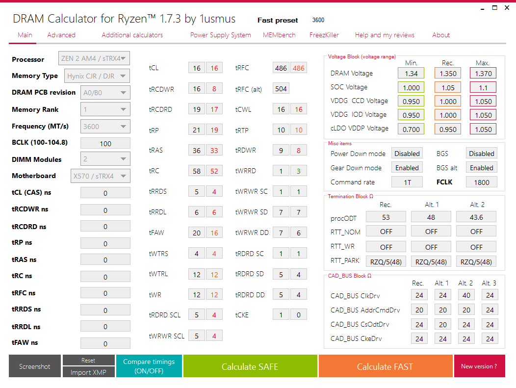

Предел нашел :cry: ... есть замечания?
3616.png [ 429.2 КБ | Просмотров: 878 ]
AMD 9700X / Nvidia GTX 1063
Куратор темы
Регистрация: 02.05.2020
Фото: 22
sfirius бездумное занижение таймингов, прочитал бы шапку и пару последних страниц, было бы меньше ошибок.
:crazy:
прям жутко жутко занизил ?
1.png [ 70.88 КБ | Просмотров: 841 ]
Куратор темы
Фото: 22
sfirius trCDWR tRAS сделай по калькулятору, tRC 54 tWR 16 tRTP 8. Про tRFC2 4 в шапке почитай.
:beer:
задача была разогнать до 3600 на 1.35v , без каких либо изменений вольтажа.
ZenTimings
ZenTimings_Screenshot.png [ 32.48 КБ | Просмотров: 751 ]

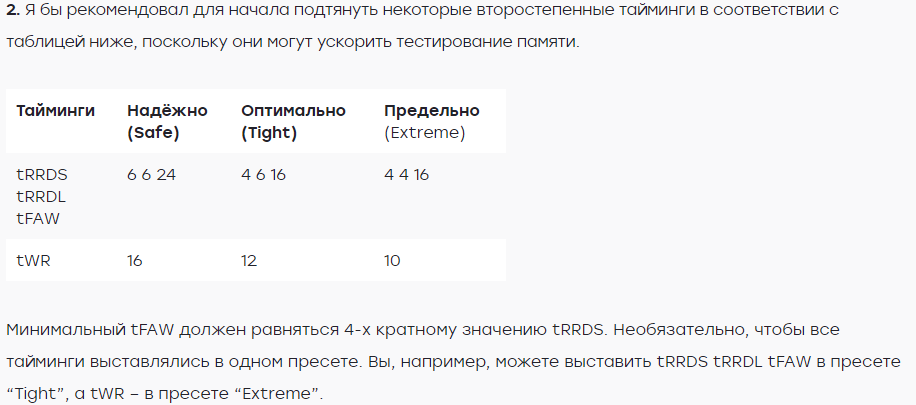

https://i2hard.ru/publications/24111/
jjjj.png [ 43.98 КБ | Просмотров: 751 ]
и вопрос tRFC таблице https://www.hardwareluxx.de/community/a ... ng.508862/
для моей хиникс сjr , указан диапазон от 450 - 468 - 486 ... чтото 468 вызывает тотальное стирание смоs ...

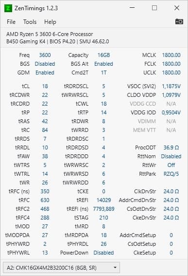

Всем доброго времени суток!
Сначала написал в теме конкретно под мои плашки, но модератор указал эту тему как актуальную, итак, коллеги.
Плашки CORSAIR Vengeance LPX CMK16GX4M2B3200C16
Купил другу в сборку эти плашки и проблема как у многих - не работает XMP профиль. Попытались в ручную подогнать тайминги на 3200, 3000 - ни в какую, через аиду вытащил данные по субтаймингам, попробовал их прописать и все равно не работает нормально, даже на 2900, через райзен калькулятор тоже ничего не выходило.
Плашки версии 4.32, AIDA64 показывает чипы Samsung со степпингом 00h.
Грешил на мать ASRock B450 Gaming K4, но друг случайно включил вшитый профиль на плашки 4x8 от тех же корсаров LPX и... заработало... на частоте 3600.. :crazy: Ryzen калькулятор даже до этих частот не может считать.
Тайминги 18-22-22-22-42-1 ; 1.4В

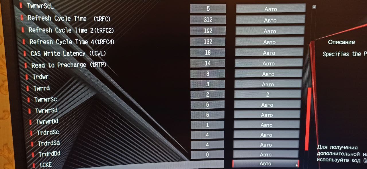

Хочу отметить, интересную особенность, в биосе все субтайминги связанные с tRFC выглядят иначе, чем показывает Ryzen Master (см. скриншоты).
Может кто-нибудь объяснить этот феномен и законно ли это вообще? Заметил что скорость записи ниже, чем должно быть, думаю это особенность значений этих субтаймингов.
В магазине готовы память заменить на рекомендованную asrock'ом 3200 от kingston, на раздумья 2 дня, как вы считаете, стоит колдовать дальше и пытаться повысить скорость чтения, забить и пользоваться как есть или просто эту заменить на рекомендованную?

Комментарий к файлу: AIDA Bench
photo_2021-05-10_21-38-32.jpg [ 31.62 КБ | Просмотров: 601 ]
Комментарий к файлу: Ryzen Master
photo_2021-05-10_21-49-58.jpg [ 49.54 КБ | Просмотров: 601 ]
Комментарий к файлу: Zen Timings
photo_2021-05-10_23-03-14.jpg [ 32.94 КБ | Просмотров: 601 ]
Комментарий к файлу: BIOS Timings #1
photo_2021-05-10_21-30-51.jpg [ 90.72 КБ | Просмотров: 601 ]
Комментарий к файлу: BIOS Timings #2
photo_2021-05-10_21-30-51 (2).jpg [ 95.88 КБ | Просмотров: 601 ]
