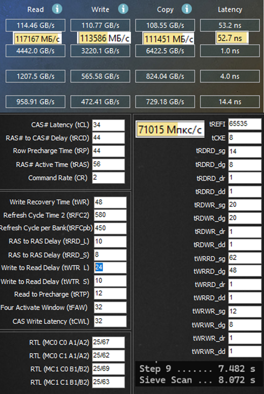

Принял в работу, протестил 20-22-24/8-10, неплохой результат 24/10:
Билд_133.png [ 500.47 КБ | Просмотров: 776 ]

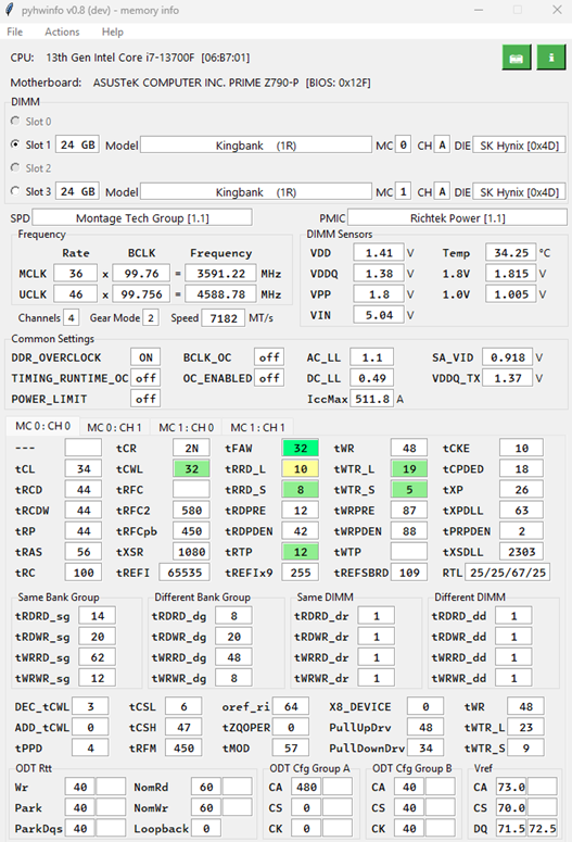

Но вот, что странно, когда было 22/6, то в Pyhwinfo DEC_tCWL был=4(как кто-то тут говорил, что должен быть равен 4, в упор не знаю что это за параметр и почему именно так), а tWTR_L/S показывал 22/6 как и должен, сейчас 24/10 DEC_tCWL=3, tWTR_L/S показывает 23/9, почему так?
24-10.png [ 257 КБ | Просмотров: 776 ]
Регистрация: 27.07.2006
MAD_EDy писал(а):
DEC_tCWL ... должен быть равен 4
Да никто толком не знает что это.
Но на чётном/нечётном канале это значение отличается на 1.

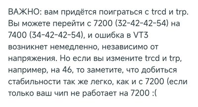

Если выставить tCWL=tCL, а не tCL-2, то DEC_tCWL становится =4 и WTR_L/S по формуле AsrTC в Пихве указывается верно без всяких -1, осталось узнать что это даёт.

С 32-42-54 как только не изголялся сегодня, вольтажи tx/vdd2/sa/vdd/vddq в разных диапазонах крутил, как у Max77 ставил, он для 7200 32-42-54 выкладывал настройки. Да хрен там плавал 2 - 4мин. и ошибка. Даже тайминги в дефолт с мамки сбрасывал, лишь бы завелась, неа. На 7000 едет без проблем, даже 32-41-53 с минимальным напряжением. На 7200 же стоит только tRCD/tRP опустить ниже 44, начинается петрушка.
А если не опускать ниже 44 то какие показатели в Аиде? Ошибки в ТМ5? Если да то вот глянь, всё что смог насобирать в инете, объяснение ошибок ТМ5:

На 7400 34-46-58 поехала с небольшим поднятием на память VDD1.45/VDDQ1.38. По сути тоже что и 7200 32-42-54, только без поднятий вольтажей tx/vdd2/sa/ на память только немного набросить.

Почему у тебя такие маленькие показатели? у меня на 7400 без настройки по таймингам чувака с ютуба сразу 115/113/112 чт/зап/копи выстрелила, кинь свои тайминги на 7200 и 7400
Регистрация: 07.04.2017
Фото: 133
У меня всё тоже, что с видео, немного подкорректировал под 34-46-46-58. В видео 34-44-44-56, у меня на них тоже показатели выше, но приходится вольтажи задирать, да и то не совсем стабильна. У тебя нормально поехала на 7400 на его настройках?
