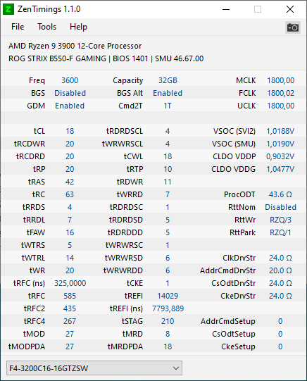

TiFive писал(а):
Ryzen калькулятор даже до этих частот не может считать.
Тайминги 18-22-22-22-42-1 ; 1.4В
Хочу отметить, интересную особенность, в биосе все субтайминги связанные с tRFC выглядят иначе, чем показывает Ryzen Master (см. скриншоты).
Может кто-нибудь объяснить этот феномен и законно ли это вообще? Заметил что скорость записи ниже, чем должно быть, думаю это особенность значений этих субтаймингов.
тайминги кривые,ставь по райзен калькулятору,запись не ниже чем должно быть

TiFive писал(а):
Плашки версии 4.32
Это samsung oem или c-die в калькуляторе значения до 3466 выше уже вручную надо. С одноранговыми вроде даже не так плохо всё. Или вот так.
ZenTimings_Screenshot_26815598,8033464.png [ 25.6 КБ | Просмотров: 1028 ]
Вот тема у немцев по этому чипу.
На 1.4 она хуже работает её вольтаж до 1.35В
Это нормально когда в авто стоит
R9 3900/ NH-D14 2x NF-A14/ Asus Strix B-550 F /Crucial Balistix 2xBL32G32C16U4RL/R9 Fury Nitro+

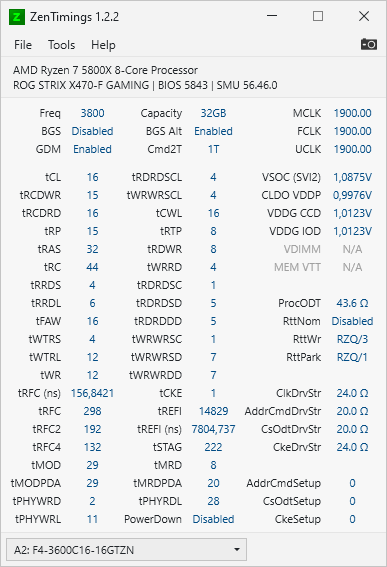

Поставил все параметры какие нашел по калькулятору. Параметры Safe.
Хороший результат? Запись должна быть такой низкой?

stiffmaster в каком месте она низкая.

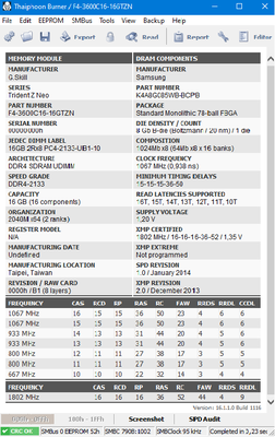

The KMS
Добрый вечер. Взял память G.Skill Trident Z Neo 32GB(F4-3600C16D-32GTZN). 1.42v
Подскажите, что можно поправить*?
ZenTimings_Screenshot.png [ 32.31 КБ | Просмотров: 860 ]
tp1.png [ 52.4 КБ | Просмотров: 853 ]
Куратор темы
Регистрация: 02.05.2020
Фото: 22
stiffmaster такая вот особенность на АМ4.
1EXR1, привет! VDDP 0.9 VDDG CCD 0.95 Iod 1.028 (может и меньше даже на зен3)
https://forums.overclockers.ru/viewtopic.php?p=17363819#p17363819
✪ R9 5950x ✪ Asus Crosshair VII ✪ G.Skill Trident Z Neo [F4-3600C14D-16GTZNA] x2 ✪ RX 6900XT Formula ✪ Super Flower SF-750F14MP
t.me/The_KMS
Регистрация: 01.01.2007
Откуда: Санкт-Петербург
Т. е. в целом у меня все неплохо сейчас настроено?

Регистрация: 21.09.2010
Откуда: Владивосток
Неплохо, но можно еще немного "ужать" если есть интерес и время) А частоту 3800Mhz не берет память и контроллер памяти 1900Mhz?
Ryzen7 9800x3D/ASRock B650 Steel Legend WiFi/2x16GbPatriot Viper Venom [PVV532G740C36K]/ColorFul 3080Ti Vulcan OC-V/AcerNitro XV272U
Регистрация: 22.11.2004
Откуда: Омск
На одночиплетных райзенах запись равна половине чтения или чуть больше, так что у вас всё хорошо.
Команда "Русские Оверы"
Куратор темы
Фото: 22
Ещё ничего не настроено, вторичные, напряжения и частоту нужно настраивать.
