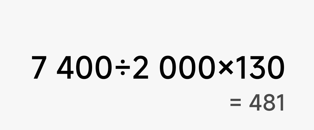

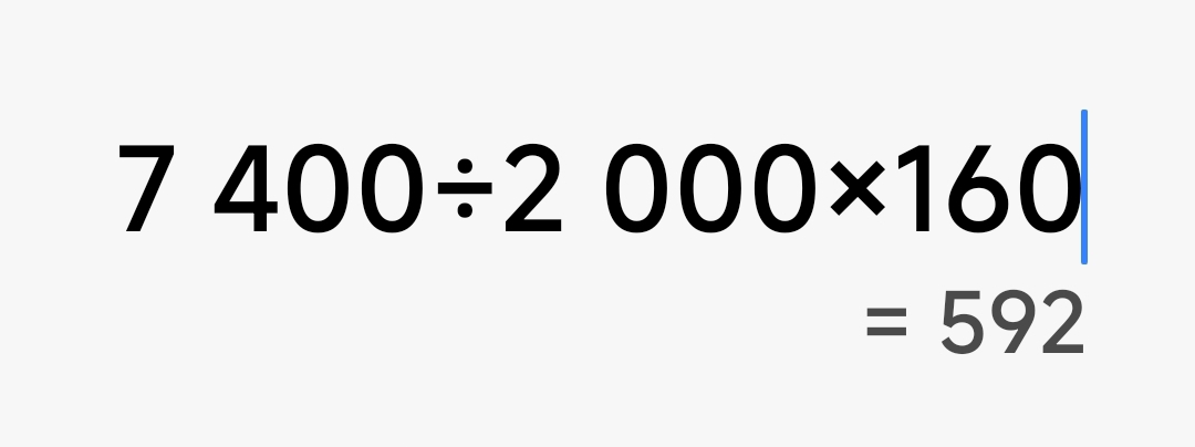

На просторах нашел формулу RFC2(min160) и RFCPB(min130) :
тыц
Screenshot_2025-09-29-21-25-56-186_com.miui.calculator-edit.jpg [ 44.33 КБ | Просмотров: 571 ]
Screenshot_2025-09-29-21-26-15-896_com.miui.calculator-edit.jpg [ 42.15 КБ | Просмотров: 571 ]
И еще одни пишут, что должны делиться на 32-16-8, другие пишут что должны делиться на 10-5

MAD_EDy да, и табличка есть, в шапке. Но иногда идет и ниже.
У меня вот на молнии рфц 512, что примерно 122 нс, а для адаев 130 нс надо. Да, вода, но это больше просто про чипы.
биос сам всегда добавляет -1 к расчетному значению в нс. Например, 160 нс для 7600 = 608, биос ставит сам 607 (асрок). Думаю, это таки правильно.
Регистрация: 19.07.2025
Откуда: Бугульма
А у меня биос в авто выставил 600/520 на частоте 7200,хм. билдозавр на 7600 выставил 600/420...похоже все таки должно делиться на 10

MAD_EDy
да не, асрок разрабы просто нормально следуют правилам, а вот асус/гига - там как на душу им ляжет)
Кратность там наносекам - 5 или 10.
