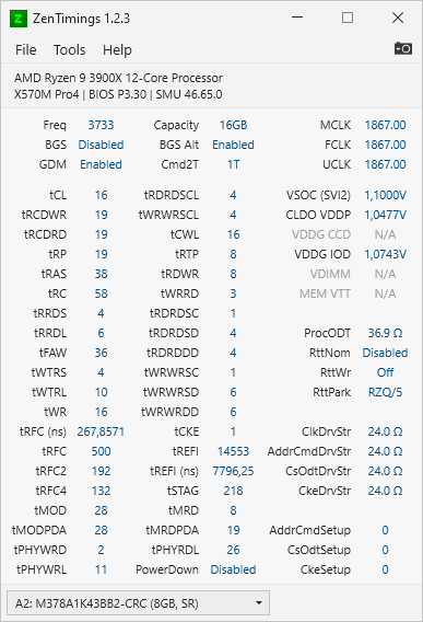

The KMS писал(а):
"внезапный перезагруз в простое"
tRFC можно попробовать поднять немного, посмотришь останется ли проблема, или у тебя и со значением выше были ребуты?.
tRFC поднимал до 600, все равно ловлю редкий ребут. Наверное, что то еще требует настройки.
ZenTimings_Screenshot_27004791,0245131.png [ 32.24 КБ | Просмотров: 815 ]
AMD Ryzen 9 3900X / ASRock X570M Pro4 / Samsung B-die M378A1K43BB2-CRC 2x8GB / NVIDIA GeForce GTX 1070 / Seasonic Prime 600W Titanium Fanless
Регистрация: 22.11.2004
Откуда: Омск
vDDG IOD выше 1.05в не поедет при таком vSOC.
От редких ребутов может спасти отключение C-states

Регистрация: 30.04.2013
Скрытый текст
у тебя trrd и tfaw выставлены неверно

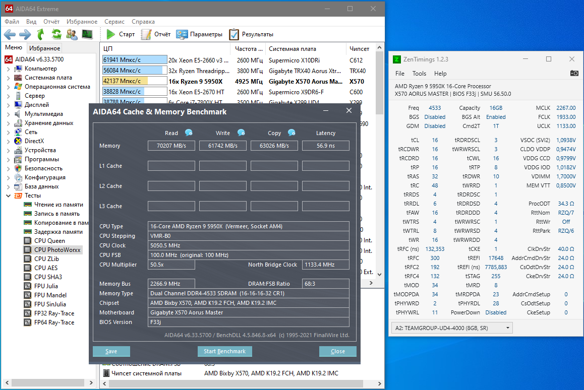

Может кто кинуть приблизительные настройки для 4000 драм и 2000 инфинити для бидай?
14900KF / RTX5090 Aorus WB/ 24gbx2 7200cl34/ XPG Cybercore II 1000w / Asus Z690 ROG HERO Eva / CM Masterframe 700
Откуда: Омск
20210505-071022.png [ 286.82 КБ | Просмотров: 711 ]
Только IF и память 2000 и напряжение 1.5в для начала, а потом снижать постепенно.
tRFC можно 280-300 - от напряжения желаемого будет зависеть.
vSOC обычно 1.1в достаточно, но кому-то нужно больше.
Команда "Русские Оверы"

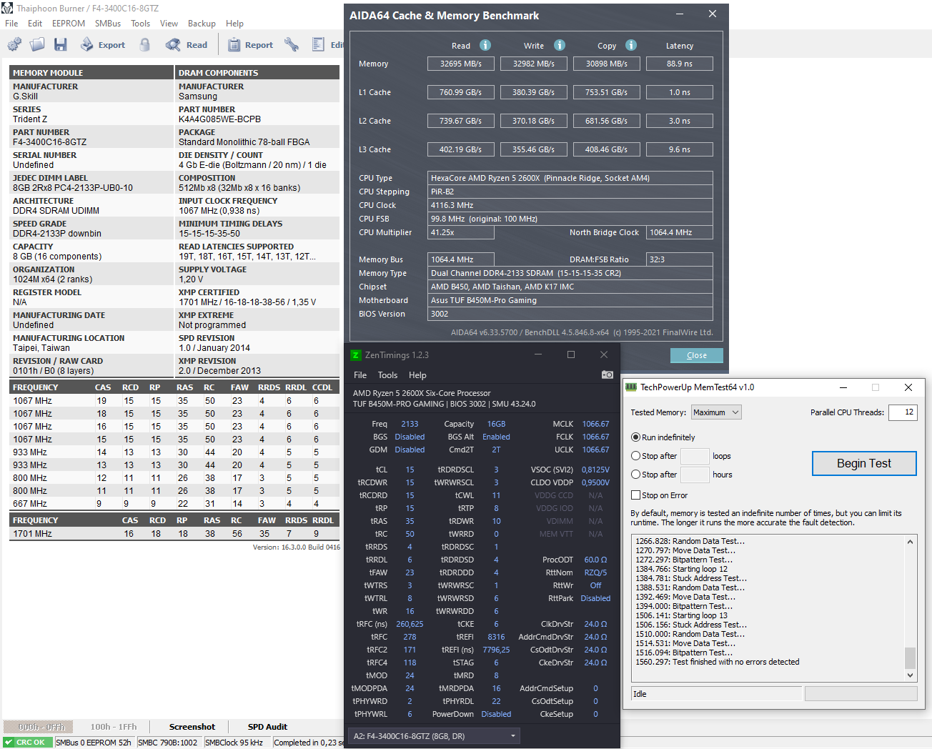

Регистрация: 13.04.2021
Посоветуйте, не могу запустить память на частоте выше 2133
Использую калькулятор, но с параметрами из него комп не стартует. Ранее стаяла HyperX Predator 3200 16Gb, удалось запустить её на частоте 3000, работа была стабильной.
Моя конфигурация:
CPU: AMD Ryzen 5 2600X | MB: TUF B450M-PRO GAMING | RAM: G.Skill TridentZ DUAL F4-3400c16d-16gtz | Video: MSI RX580 8Gb
Снимок.PNG [ 249.46 КБ | Просмотров: 669 ]
Моя конфигурация:
А что на SOC такое высокое напряжение подаёте?
Это дефолтная настройка биоса
CPU: AMD Ryzen 7 5700X | MB: Gigabyte B550M K | RAM: XPG Gammix 32Gb | Video: ASUS TUF 3070 8Gb

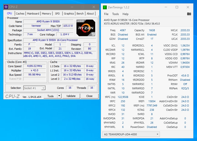

Регистрация: 09.04.2012
Фото: 9
T[]RK нужно попробовать чуть некоторые выше ставить. Там не все тайминги такие, которые среднестатистические плашки возьмут. Щас у себя попробую стабилизировать и кину конфиг
Добавлено спустя 22 минуты 3 секунды:
T[]RK 59304 попробуй так. драм 1.45v
1.45 маловато оказалось, пробую больше.
Поставьте vSOC вручную 1.07-1.08 в.

T[]RK писал(а):
О! Удачно я зашёл - как раз Team Group Single Rank, 8GB. Я пробовал просто 4000 МГц (без настройки IF), но у меня были ошибки в TM5.
А что там настраивать? Ставишь IF=2000, память 4000, vSOC 1.1в или меньше, а вот потом нужно память настраивать и это куда интереснее ))
T[]RK писал(а):
Если при корректных таймингах выдаёт ошибки, то наверное оно действительно не поедет ни при каких настройках так как дело уже конкретно в железе.
Не зависящие от напряжения тайминги чуть повысить, а для остальных поднять напряжение ))
4066С12
20210129-195633.png [ 82.61 КБ | Просмотров: 534 ]
А остальные параметры? Хочется использовать частоту хотя бы 3000, в идеале 3800 =) Можно ли достичь этих показателей?
