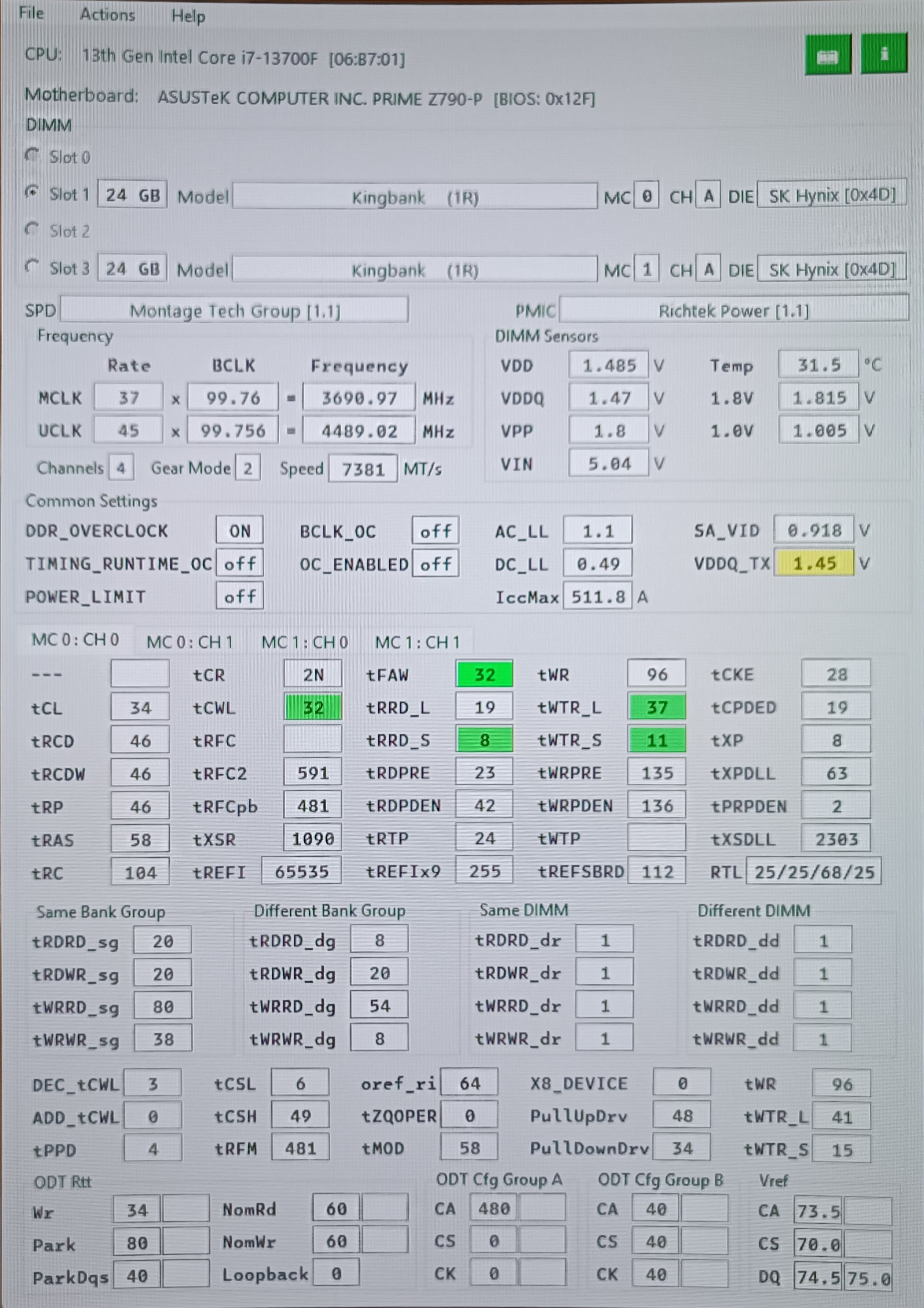

MAD_EDy писал(а):
Поставил вторички в авто, также зависон, но обрати внимание на скрин какие автомат RFC2/RFCpb выставил
Жаль, я даже не смотрю, что в авто мне мать сама СА поднимает, думал так в 0.95 и стоит... Да, что то RFC2/RFCpb не хило так зажала. Нужно попробовать у себя, что гига выставит в автомате.

PaulERm писал(а):

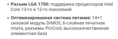

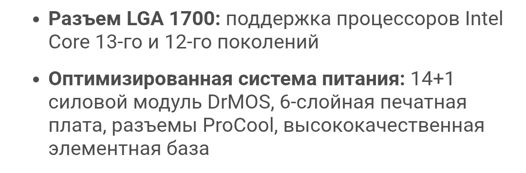

Да нет не жестко - по формуле что я выше выкладывал, только не пойму почему у RFC2 -1 сделала, хм, по формуле 592 получается, а тут 591? И эти цыфорки на 10-5 не делятся и на 32-16-8, мистика какая то(
Короч надо брать 14900kf и пробовать на 7600-8000 идтить, только Asus Prime возможно не даст? Кто нибудь может знает есть смысл только проц обновить на Asus Prime Z-790-P, или мамка так себе?
Screenshot_2025-09-30-21-13-24-798_com.android.chrome-edit.jpg [ 100.42 КБ | Просмотров: 647 ]
6-ти слойная печатная плата это мало или как?

ubnt2020 писал(а):
Серъезно
В онлайн да, особенно какая-нибудь батла и прочий малопоток.
И асрок так далет, считаю, правильно
Точно не даст

MAD_EDy
У меня кстати rfc 592 и стоит, вот RFCpb можно попробовать поджать, с другой стороны, я всёже попытаюсь стаб на 44 таймингах получить.

CHiCHo писал(а):
Ты тоже ставил не четные? У меня просто стоят руками 592-496
Asrock Z790 LiveMixer, 14600Кf 5500\4500Mhz, Geometric Eskimo pro420, Apacer 7200 32-41-41-53, 5070ti Gaming OC, Formula FV1200pm gen.5 Platinum, Geometric Model 5
Регистрация: 19.07.2025
Откуда: Бугульма
sanskrit48 писал(а):
CHiCHo писал(а):
Нечетные это автомат поставил, я до этого выставлял на 7200 576/448, чтобы делились на 32, сейчас говорят что надо чтобы делились на 10, вон человек говорит что -1 еще надо делать, короче не поймëшь
