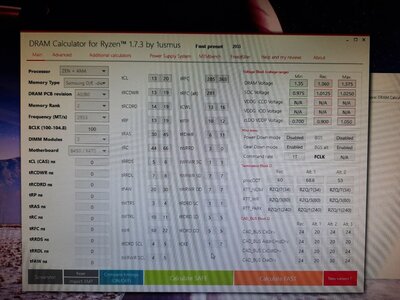

Ilushko писал(а):
А остальные параметры? Хочется использовать частоту хотя бы 3000, в идеале 3800 =) Можно ли достичь этих показателей?
Начните с 3600.
Тайминги для такой частоты более чем скромные.
У вас же зен тайминг калькулятро есть, там все остальные значения есть.
Точнее хотите - читайте эту ветку.

smile-777 писал(а):
Начните с 3600.
Я использую DRAM Calculator for Ryzen, это то что нужно? При выставлении таймингов предлагаемых калькулятором, комп не стартует.
Подскажите, есть память, на коробке которой указано "RYZEN AMD" или "READY FOR RYZEN"
Например G.Skill TridentZ NEO или Viper Patriot, есть гарантия, что эта память будет работать на заявленных частотах без плясок или всё равно придется крутить?

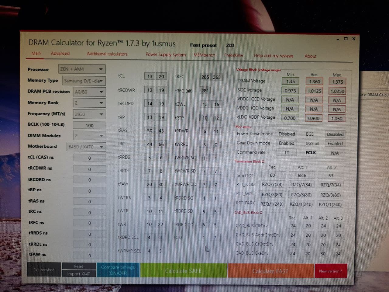

vSOC сколько поставили? Опять на авто?
Команда "Русские Оверы"
Регистрация: 13.04.2021
Так же из калькулятора значение, вчера пробовал выставить частоту 2933, для этих частот калькулятор предлагает минимальное 0,975, его и выставлял.
Вношу все значения из калькулятора (тайминги, напряжение, сопротивление), с этими значениями комп не запустился.
Извиняюсь за качество скрина.
photo_2021-05-14_10-00-00.jpg [ 174.26 КБ | Просмотров: 590 ]
CPU: AMD Ryzen 7 5700X | MB: Gigabyte B550M K | RAM: XPG Gammix 32Gb | Video: ASUS TUF 3070 8Gb
Регистрация: 22.11.2004
Откуда: Омск
Вложение photo_2021-05-14_10-00-00.jpg больше недоступно
Снимок.PNG [ 38.67 КБ | Просмотров: 577 ]
Начните с этого, затем повышайте частоту памяти.
Вполне сможете до 3600 поднять с такими настройками.

Ilushko писал(а):
smile-777,
Спасибо большое! Вечером попробую и отпишусь о результатах.
И убедитесь, что память воткнута во 2 и 4 слот, если от проца считать.
Добавлено спустя 4 минуты 51 секунду:
Ilushko, внимательно посмотрел ваши скрины. У вас самсунг Е-die, двуранговый 4 гигабитный.
Я ошибочно принял их за b-die, так что все мои советы не актуальны для вас.
Ищите по поиску, может у кого-то такие планки есть.

Ilushko
убери нечетные первички и tCWL
вместо 13>14
т.е tCL 14, tRCDRD 14, tRCDWR 14 tRP 14, tCWL 14 остальное по калькулятору (это пример для твоего скриншота с калькулятором на 2933)

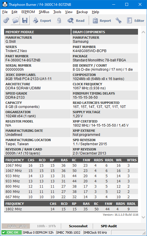

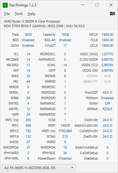

Получил плашки F4-3600C14-16GTZNB датируются март 21
Запустил пока так для проверки.
изображение_2021-05-14_182320.png [ 69.98 КБ | Просмотров: 490 ]
изображение_2021-05-14_182349.png [ 55.59 КБ | Просмотров: 490 ]

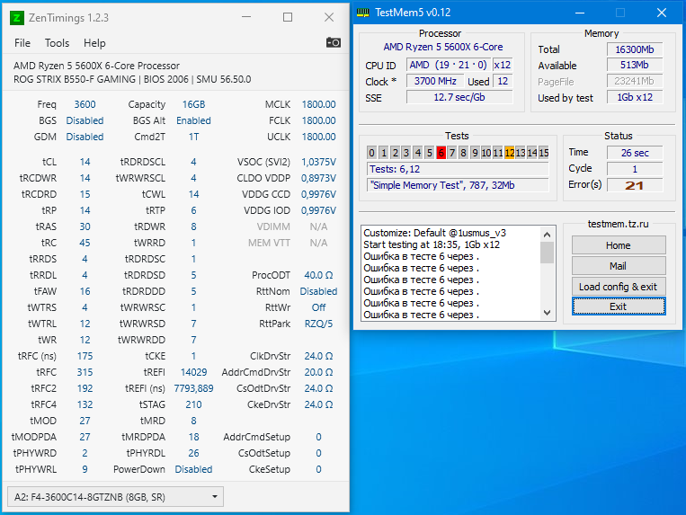

Без GMD с такими настройками сыпет ошибками
1.47V
3600cl15B.png [ 86.05 КБ | Просмотров: 486 ]

Speede я скидывал недавно настройку cl14 gdm off, можешь от туда все скопировать, потом ещё и ужать. напряжения тоже от туда и VSOC добавь, VDIMM 1.52 для начала настройки.
тайминги выдумывать не надоело?

The KMS
С GDM твои настройки сходу на 1.48 без ошибок.
Без GDM 1.48-1.52-1.53 ошибки. Куда копать?)

Куратор темы
Регистрация: 02.05.2020
Фото: 22
Speede ну вообще делается настройка пошагово, настрой первички и напряжения, дальше-больше и настраивай на максимальной частоте, зачем на 3600? Чтобы потом тратить время на перенос настройки на 3800?
