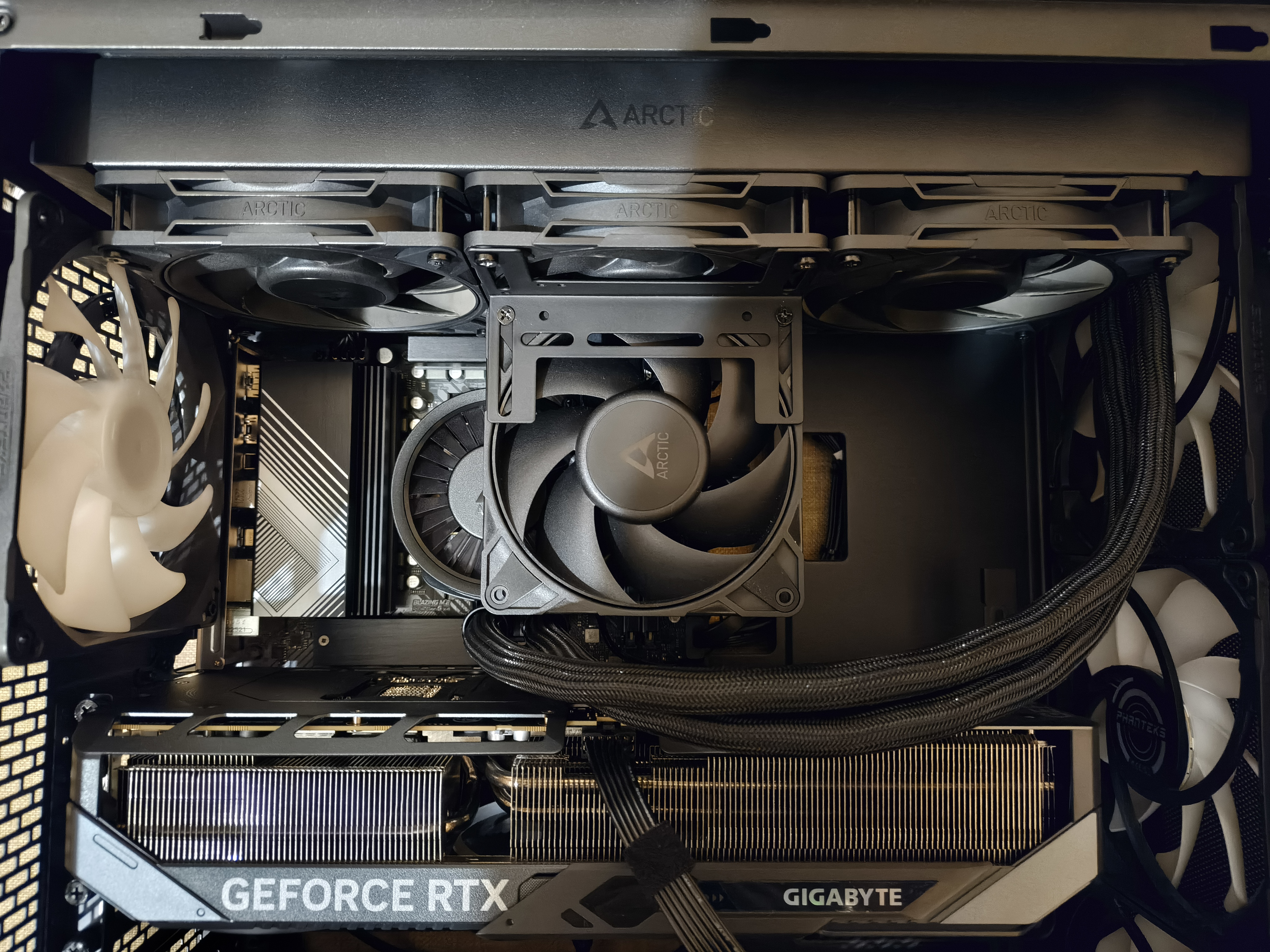

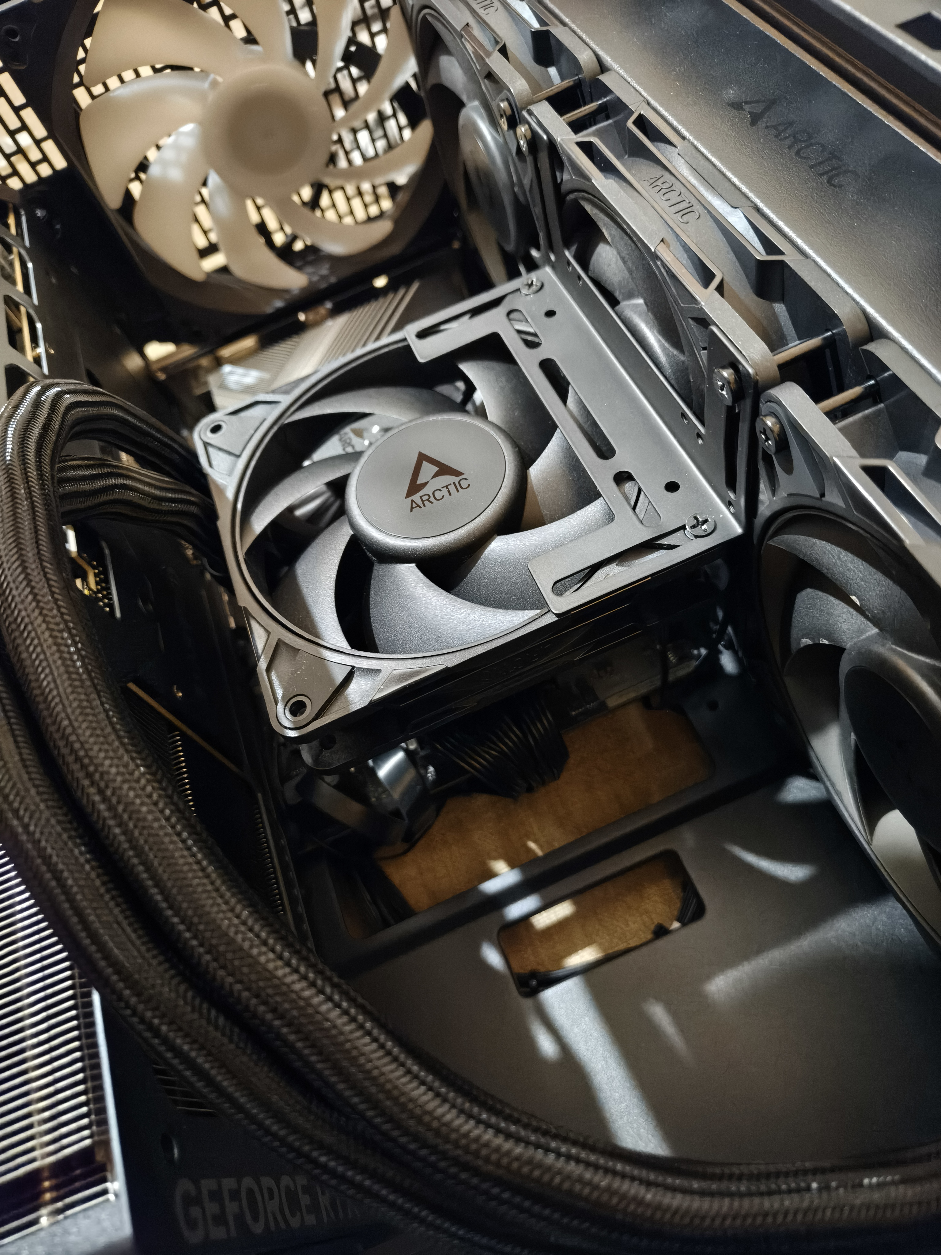

Больше полугода стояла такая приблуда, фотки ниже, сидел на 6200 26, и уже месяца 2 или чуть больше снял все это добро и перешел на 6000 28, разницы не заметил

DII31 можно-же было просто кулер на видюху поставить и всё...
Реально?

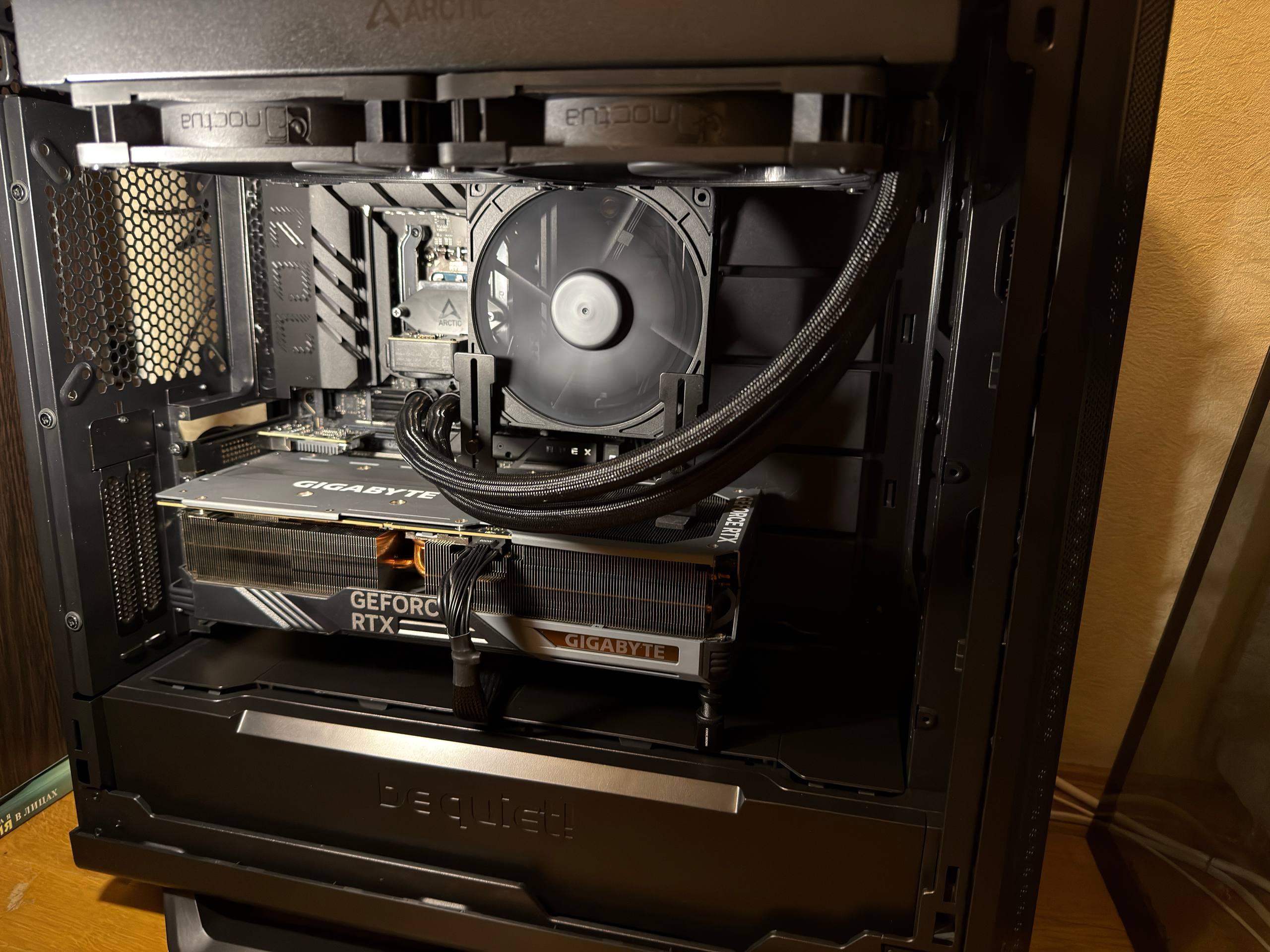

Я сделал колхоз из двух подпорок для ВК)

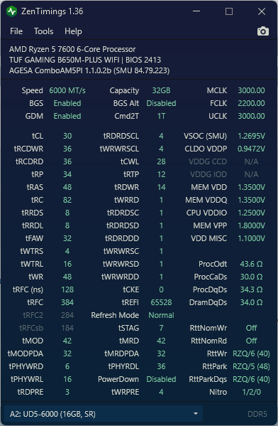

Парни почему то не стартует с отключенным GDM... Может какой то тайминг мешает или еще что то?
Попробуй SCL поставить 5/5 или 6/6
Совершенно верно. У меня тоже с SCL=4/4 не работает GDM. Но я посравнивал так и так, и решил оставить GMD=ON, благо задержка и так маленькая, и выгадывать пару нс нет смысла, а уменьшение SCL все же увеличивает пропускную способность на постоянку.
Не обнаружил у себя профита нигде от SCL ниже 6-6
