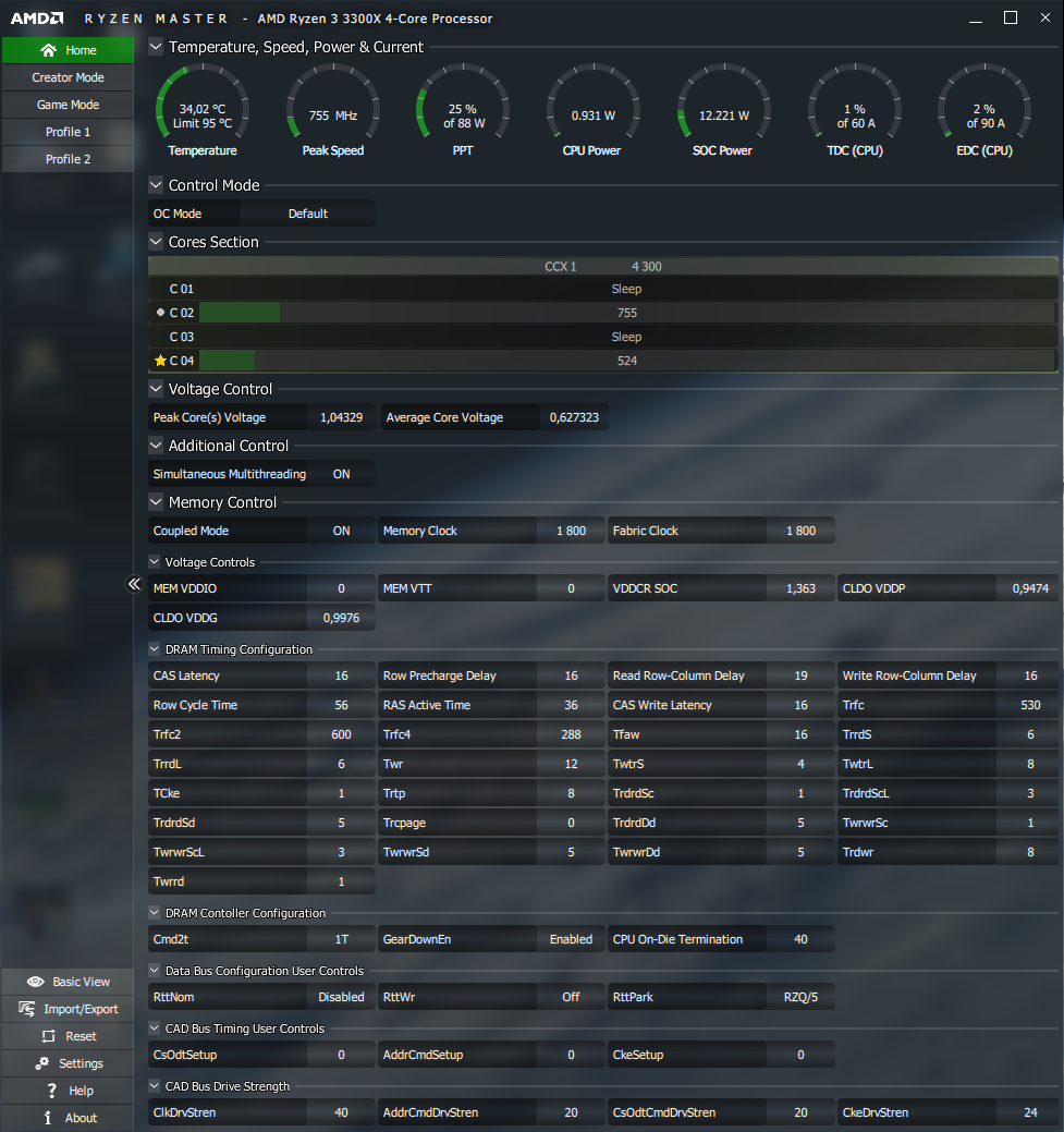

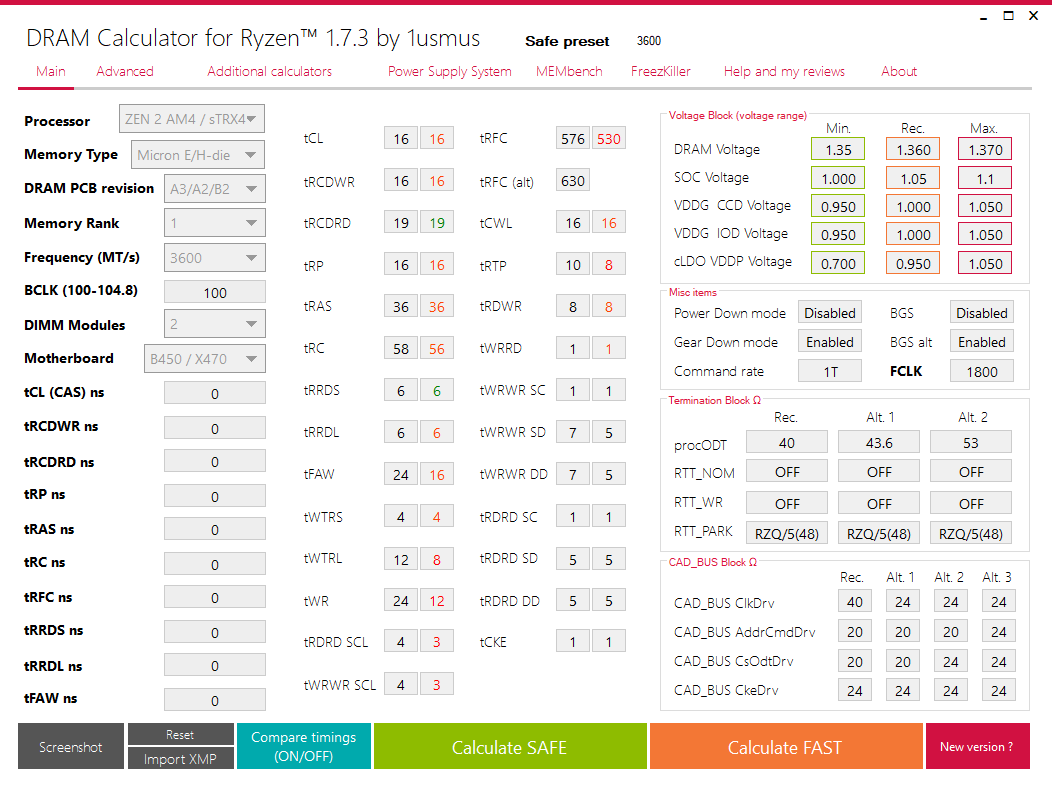

Регистрация: 01.05.2021
Откуда: Город Z
Remarc писал(а):
настройки аиды на скрине выставлены неверно,ставить надо fpu+cache,память проверять либо с одной галкой memory либо tm5 не с базовым профилем
спасибо. ставил, как ты подсказал, выдало ошибку в стресс-тесте. Хотя тут же, после ошибки, запустил стресс повторно и ошибки не было на протяжении более получаса, дальше вырубил.
При этом на рекомендованных калькулятором значениях тест проходит стабильно.
На данный момент подобрал такие тайминги. Ошибок по памяти нет, стресс тест fpu+cache на протяжении часа проходит стабильно.

12.3.png [ 92 КБ | Просмотров: 477 ]

12.4.png [ 478.77 КБ | Просмотров: 477 ]
Комментарий к файлу: Ryzen DRAM Calculator (для сравнения с рекомендованными)
12.5.png [ 70.84 КБ | Просмотров: 477 ]
Думаю пока пусть с такими найстройками ПК и работает. Но если ваши, более опытные, глаза ясно видят что можно улучшить, буду рад совету.

Регистрация: 04.06.2017
Фото: 6
one-punch_man tRRDs конечно 4, у вас из DDR4 сделана DDR3.
Trtp не может быть иным кроме twr/2
