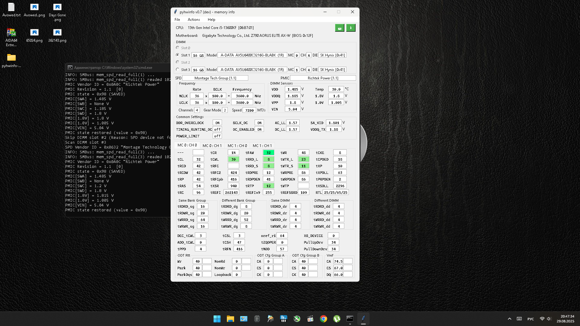

Сделал и тайминги +весь фон вырубил, один хер вечные 57-58 задержки, непонятно как ее уменьшить можно еще.

C0nroe писал(а):
тайминги, которые показывает pyhwinfo не соответствуют тому, что установлено в биосе. В данном случае это tWR=9 , который в биосе у меня настроен на минимально возможные 48(ниже не разрешает плата)
Всё верно.
Ниже 48 для tWR не допустимо.
Но на следующем скиншоте HWINFO64 показывает 47.
В данном случае 9 - это просто результат расчёта на основании других таймингов.
Я советую смотреть на tWR, которое чуть ниже отображается.
C0nroe писал(а):
и tWTR_l + tWTR_s, которые так же с другими значениями.
Я вывожу два варианта: как AsrTC и как HWINFO64.

SH@RK у меня один показывает tWR 49, а второй (ниже) - 48. с этим надо ли что-то делать?

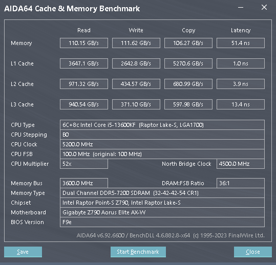

Как у тебя получаются такие показатели на 7200? Неужели 13700 дает такой прирост... Я даже чтобы точно проверить вбил твои настройки, не едет у меня так. У меня на 7400 ниже; чтение 110/копирование 108, вот запись выше 114, задержки вроде нормальные 54,8, но здесь нужно учитывать что в фоне запустится, аида очень чувствительна к этим делам, помню прога по управлению подсветкой просто уганяла их до неприличных размеров.
Да, подсветка модулей жрет не хило так задержку, я удалил всякое Г типа армори крате и аура клитор, отключил полностью защитник виндоуз, миниприложения, и перед запуском проверяю через диспетчер - все ли прогрузилось, и вот когда проц успокоется до 0-1, а память до 6-7%, вот тогда запускаю аида, а иначе она такую херь покажет, что и не определишь, что не так.
Я третички выставил в 1, остальное на скринах, напруга 1,365/1, 32-1, 335, если поднимаю напругу, то показатели выше, но стаба нет, и еще я меняю только vdd/vddq ddr, остальная напруга всегда в авто, может ты где то не ту напругу выставляешь, те же sa, tx, vdd2?

Да я в авто ставил, но там мать сама поднимает в зависимости от частоты, таймингов. Я думал она все на 1.1 tx/vdd2/ca держит если авто, а нифига. А в ручную у меня 1.180/1.340/1.100 стоит. И память 1.380/1.180 если на 7200, на 7400 память уже 1.440/1.180.
7200 на 32-42 у тебя стабильно едет или только 34-44?
Только на 34-44.
Попробуй разок как у меня 1.365/1.335, у нас вообще в xmp зашито 1.5/1.5, а у тебя 1.180, может маловато?

MAD_EDy Да не, нормально, гига любит почему то низкое напряжение тх. Да пробовал на разных, не едет, только 32-44, но приходится напругу на память поднимать, а по производительности, что 32-44, что 34-44 +- одно и тоже

В безопасном режиме у меня вообще какой-то треш происходит. Латенси 65++ и ПСП все показатели хуже на 15-20%. Не знаю почему так, видимо какой-то паверплан винды все ломает.
Добавлено спустя 34 минуты 49 секунд:
В общем только переход на cr1 помог скинуть задержки около 3нс, хотя бы до 55, без переустановки винды.

А у меня почему то North Bridge Clock в аиде скачет постоянно, то 1300+-, то 2500,то 4400, у кого нибудь есть идеи почему так?
