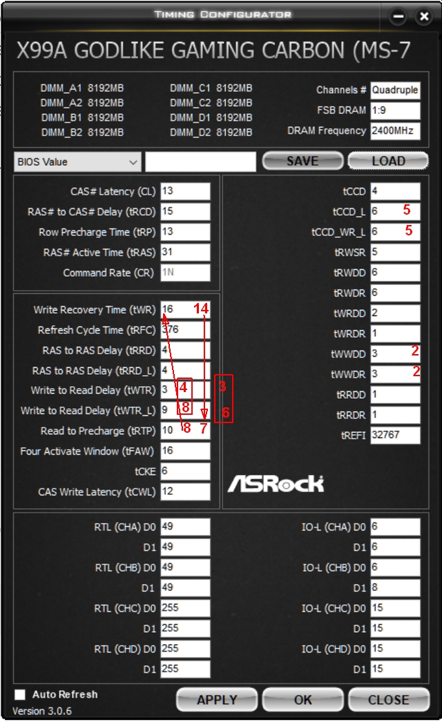

Приветствую. Имеется 8 планок по 8гб. Односторонняя зелень - Crucial / Micron 2400
Планки разных годов выпуска от 44й недели 17 года. До 35й недели 19 года. Маркировка Crucial CT8G4DFS824A / Micron 8ATF1G64AZ-2G3E1
Xeon e5 2680v4
Со стоковых 17 17 17 39 421 2т таймингов. Удалось ужать до 14 15 14 31 382 1т.
Смущает что второй тайминг, выше первого и третьего. Это нормально?
Стоит ли добавить напруги и попробовать снижать еще?
не смущайся если нет ошибок. + до кучи
Регистрация: 07.04.2011
Откуда: Internet
BOBKOC
Вот такие результаты нормально, или не очень?
А вот эти вот, (RC-RFC1-RFC2-RFC4-RRDL-RRDS-CCDL-FAW) стоит ужимать ?
«Не давайте святыни псам и не бросайте жемчуга вашего перед свиньями, чтобы они не попрали его ногами своими и, обратившись, не растерзали вас»

seneka08 писал(а):
А вот эти вот
глядеть&показывать по:
1. асроку https://disk.yandex.ru/d/uPuiWe0Q9We1DA + можно поэкспериментить(кроме tCWL и tCL)
2. мемтвику https://disk.yandex.ru/d/T_CEGlKHthNdPA
3. Аиде ->мать-> чипсет
Откуда: Internet
BOBKOC
Удалось ужать до 13 15 13 31

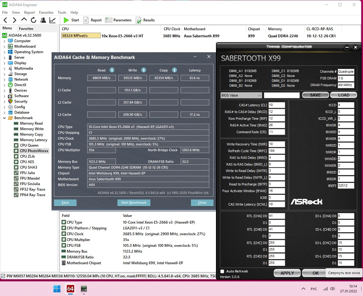

seneka08 писал(а):
Удалось ужать
одно не понятно, что ты привязался к этому бенчу в аиде, который малоинформативен без такого↓ сопровождения
