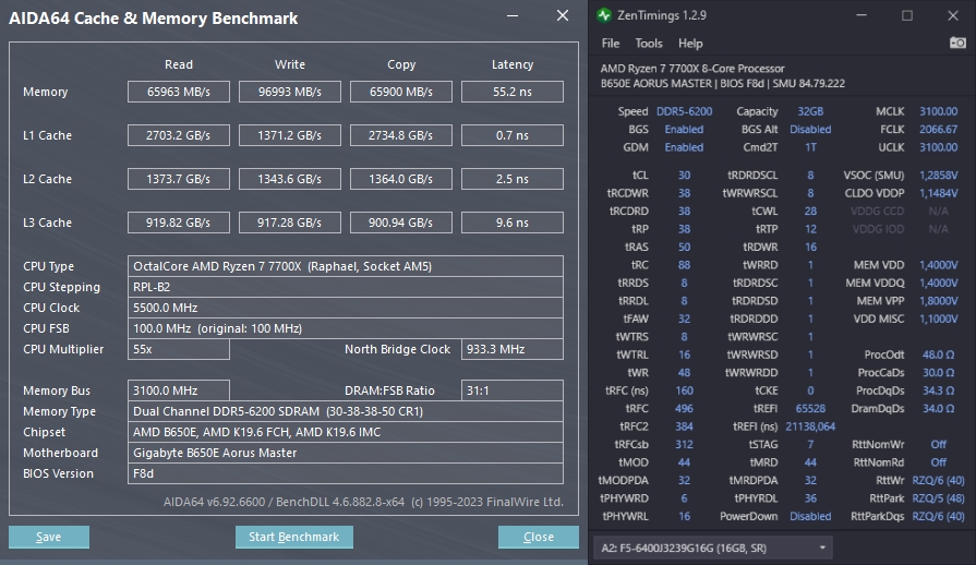

Комрады, КАК и СТОИТ ЛИ бороться с высокой латенси? а то чёт у меня не складывается честно говоря.
Тайминги пушка, фабрика вроде не тротлит, температура планок не мечта, но прям крайне хороша...а латенси конская, стоит с ней воевать или забить?

60нс на х3д процессоре это круто.
Воспринимай их как 58нс на 7700х.
Rog Strix X670E-F|9800x3d|2x16 Gb 6 GHz CL30|RTX4080|990Pro 1tb|XG7000 4 tb|NV7000-T 4tb|CHIEFTRONIC GPU-1050FC|CustomWater|MateView GT ZQE-CBA
Регистрация: 16.01.2010
Откуда: Новосибирск
Фото: 128
Так 58нс это же довольно средний результат для 7700х :?:
6200 IF 2067 1.8v_Contex_ PowerDown Off.jpg [ 261.61 КБ | Просмотров: 3320 ]
