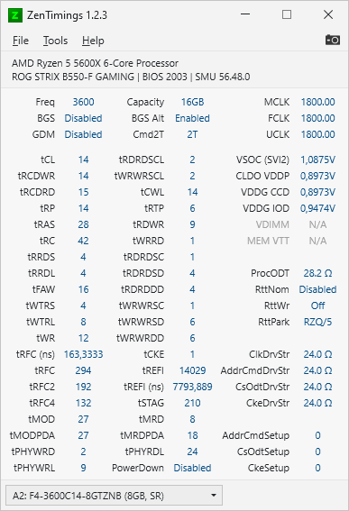

Регистрация: 31.08.2006
Фото: 76
Без GDM память удалось только на 3600 завести в 2T на 3800 сыпет ошибками, крутил сопротивления напряжения все безтолку.
С этими же настройками на 3800 с GDM работает без проблем при 1.49V
3600 GDM OFF
изображение_2021-05-16_221816.png [ 55.53 КБ | Просмотров: 776 ]
9800X3D \NZXT N7 B650E\RTX 5080\32GB DDR5-6000MHZ 30-36-36-36-48-84\NH-D15\be quiet! Pure Power 13 M 850W\Samsung SSD 980 PRO\Thermaltake Core V71

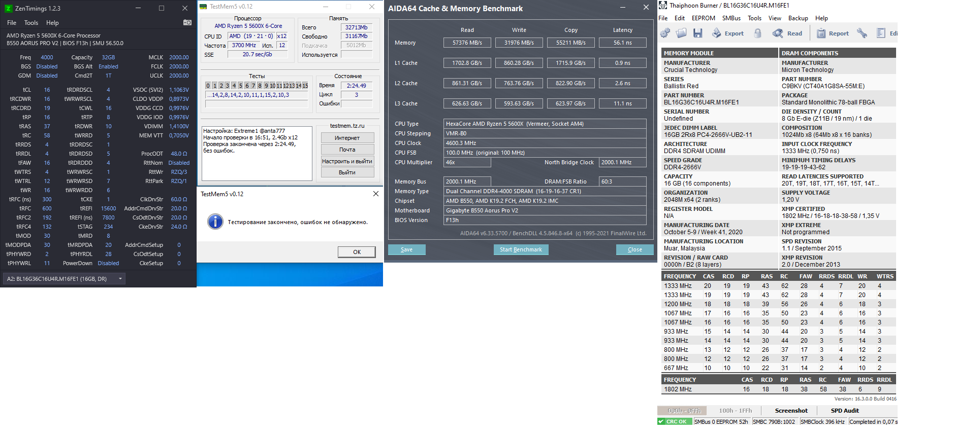

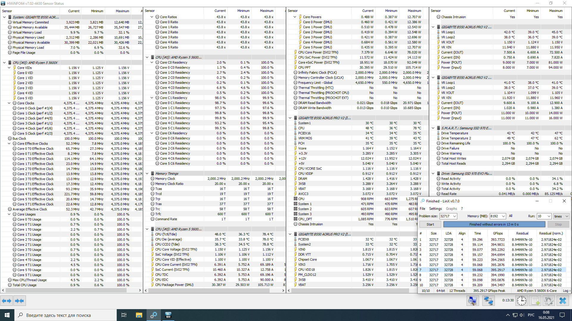

Может кому пригодятся мои настройки Micron Dual rev.E на IF2000, стабильно везде, в том числе в линксе.
1.png [ 357.72 КБ | Просмотров: 712 ]
2.png [ 360.21 КБ | Просмотров: 712 ]
Скрытый текст
У вас проц. на фиксированной 4600 работает, не пойму ?
PJVol @OCN, Anandtech
А микрон оказывается очень даже ничего!
штош ты WHEA скрыл))

Регистрация: 06.01.2005
xyligano
их там нет
Хотя на 3800 результат выше. По крайней мере у меня.
