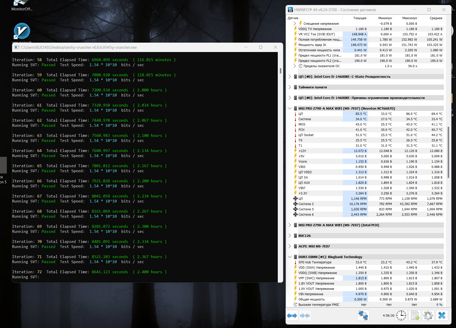

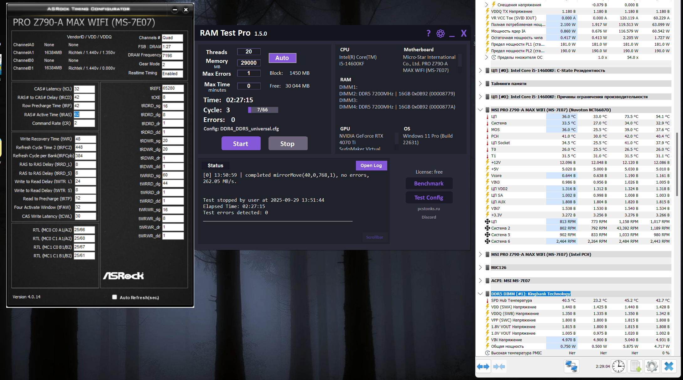

Регистрация: 17.12.2022
Есть вот такой билд часами в стресс тестах стабильно, но в играх случаются вылеты осбенно в форзе и колде, уже хз куда крутить и что, с вольтажами игрался sa c 1.0 до 1.15v толку нет, vddq tx c 1.18 до 1.24v толку нет, vdd2 с 1.3 до 1.4 тоже толку нет, все стабильно в тестах причем на любых диапазонах вольтажей что указываю, но в форзе и колде вылетатет с ошибкой 0cx000005 спустя час или меньше игры, мб есть какой либо 100% рабочий билд для частот от 6666 до 7200? хотелось бы сравнить с моим, мб я в таймингах косячу?

ubnt2020 писал(а):
как писали на реддите проблемы с ошибками ддр5 в тм5 начинаются от 55
можно стабильность взять и на 60 гр. Все дело в сочетании РФЦ и РЕФИ. Рефи в этом отношении первый решающий, в шапке есть описание зависимости кратности от Т чипов. Так что 55+ стабу не помеха.

ama999 прикрепи скрины через сам форум, не открывается ничего.
Нужны все напряжения, и как настроен (или нет) проц. 5 ошибка - четко косяк оперативки.
сделал, проц через ac load line и офсет андервольтнул до 1.2V vcore больше ничего по нему не трогал
Регистрация: 31.07.2009
ama999 так вроде в кранчере стабильность памяти тестят vt3, а не svt.
ivanch88 кп тестил по советам из сети, мне почему-то стойко кажется что у меня кп какой-то "бракованный" ну или моих знаний не хватает
