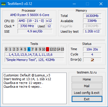

ryson писал(а):
FullSPB у меня в фотоальбоме вроде такая же память. Опять же, у меня, IF1866 vddg ccd 0.95/ vddg iod 1.05, IF1900 vddg ccd 0.9/ vddg iod 1.05. Надо подбирать напряжения.
И да, шапку почитайте.
Похоже на ваше ?
Что еще можно покрутить?
IF 1900 никак не смог. Мать не стартует.
У меня еще какие то непонятки с компом начались. Комп может внезапно вырубится и тут же включится. Просто еплысь и офф. не важно что он делает. просто стоит или играешь на нем. Может раз в неделю жахнуть а можно десять раз за утро. БП отъезжает?
Разгон памяти жеж не может влиять так?. Точнее я оставлял щадящие тайминги, там без разницы походу. Температуры в норме.
Спасибо
ps Бенчы часами катал различные. Всё тип топ. Линкс tm5 (с толстым профилем) и всякие 3Dmark
1705.png [ 35.6 КБ | Просмотров: 366 ]
Регистрация: 22.11.2004
Откуда: Омск
Пробовал 1933?
У процессора курву и лимиты крутил?
Команда "Русские Оверы"

Регистрация: 27.06.2007
smile-777 писал(а):
Пробовал 1933?
Бгг даже не пытался. А че так можно было ? :crazy: Я таких раскладов на таком камне не видал.
Вообще не трогал его никогда. Он сам в себе )

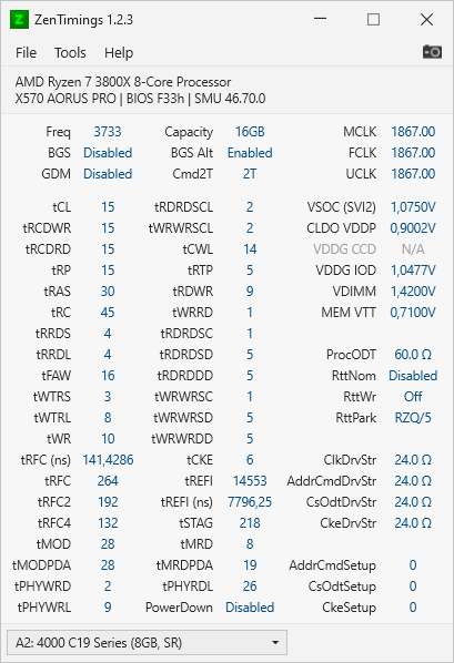

Капризная эта память после микронов. На 3800 без GDM ни как не хочет работать.
Уже и Veii подсказывал настройки но не помогло.
1.49-1.53V
изображение_2021-05-17_181222.png [ 56.58 КБ | Просмотров: 311 ]
изображение_2021-05-17_181241.png [ 20.84 КБ | Просмотров: 311 ]
9800X3D \NZXT N7 B650E\RTX 5080\32GB DDR5-6000MHZ 30-36-36-36-48-84\NH-D15\be quiet! Pure Power 13 M 850W\Samsung SSD 980 PRO\Thermaltake Core V71
Регистрация: 09.04.2012
Фото: 9
Speede а какой смысл яро гнаться за GDM off?
14900KF / RTX5090 Aorus WB/ 24gbx2 7200cl34/ XPG Cybercore II 1000w / Asus Z690 ROG HERO Eva / CM Masterframe 700
Куратор темы
Регистрация: 02.05.2020
Фото: 22
Speede не ну уровень Veii, судя по настройке виден :D
Зачем на нестабильном конфиге, выставлять вторичные, зачем выставлять первичные с ошибками и занижать напряжения, про Cmd2t, я уж и не спрашиваю :-(
✪ R9 5950x ✪ Asus Crosshair VII ✪ G.Skill Trident Z Neo [F4-3600C14D-16GTZNA] x2 ✪ RX 6900XT Formula ✪ Super Flower SF-750F14MP
