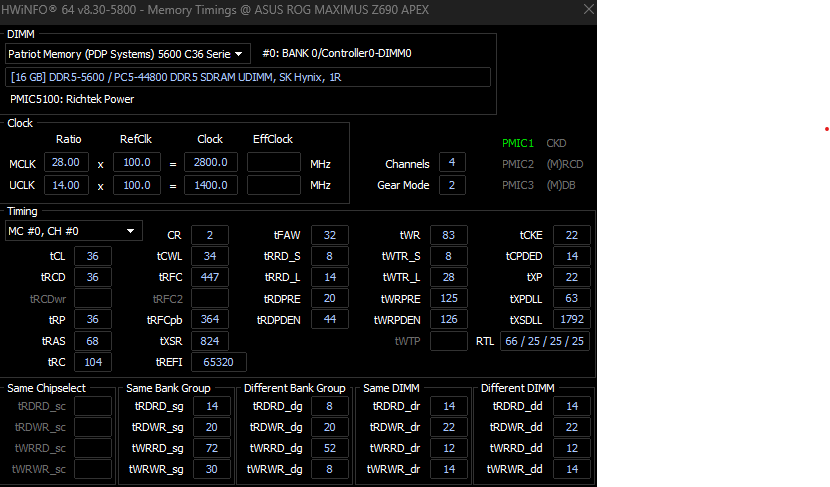

CHiCHo почти час... дальше лень было тестировать, на 7200 решил не лезть пока потестю на 6666 вот так в итоге получилось с учетом разных замечаний что нашел в сети, на скрине не видно vddq tx стоит 1.20v
мб будут какие еще замечания?

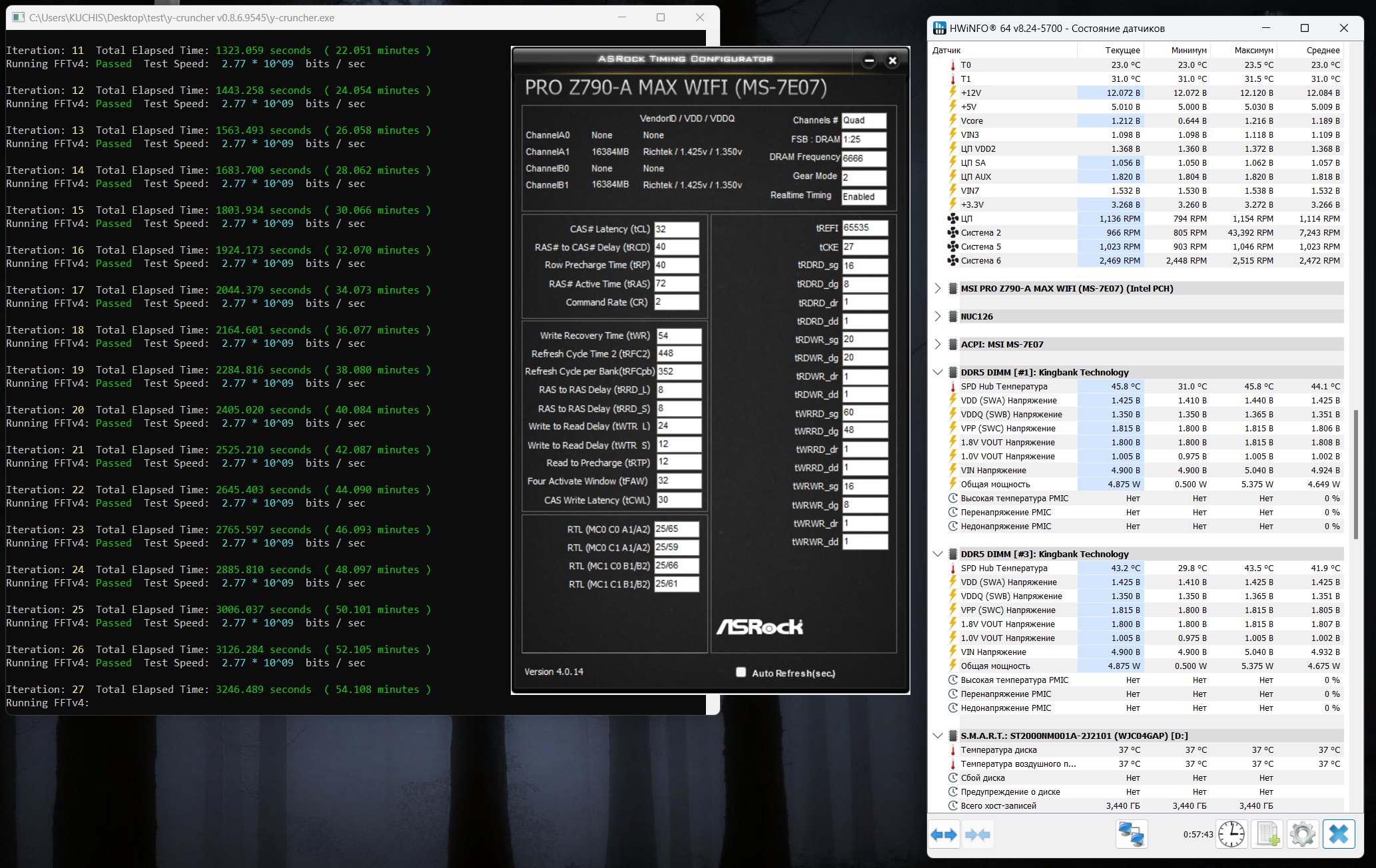

Всем привет!
Имеем Гигу Z790 gaming x и 13600кф на 5,3Ггц.
Подскажите, плиз, гуру ДДР5 - имеет ли смысл менять Кингбанки 32Gb CL32 6400 на небинарки от Кингбанков 48Gb CL38 8000?
Первые стабильно запускаются 6600 и проходит все тесты, но CL32, ниже не едут ни в какую.
Насколько я понимаю, небинарки очень неплохо гонятся и можно поиграть таймингами. Ясно, что XMP в 8000 тысяч они не поедут, но 7400-7600, думаю, можно на них спокойно взять.
Будет ли профит от такой памяти. Ну и как задел на будущее, скажем так...
С удовольствием выслушаю ваши советы и предложения.

Регистрация: 28.04.2017
Фото: 24
MAD_EDy писал(а):
У меня такие, на 13700F на 7200 в аида последней 113/111/109(ч/з/к), 52 л
То есть, я так понимаю, стоит совершить обмен обычных КингБанков на небинарки?
С последующей их настройкой, конечно же...

mr_turbo писал(а):
Сколько у тебя сейчас Аида даëт?
Почитай выше, там у кореша такой же проц как у тебя, он на 7400 стаб делает, посмотри увидишь что у него
Снимок экрана 2025-10-07 001832.png [ 40.94 КБ | Просмотров: 1442 ]
Проц 12700F память PVVR532G560C36K мать asus apex Z690

У меня RDRD_sg=14, меньше не запускается(хотя тренировки проходят на rdrd=10,а wrwr=20,как по формуле), а wrwr_sg=12, TM5 экстрим, Карху 10к% проходят

ubnt2020
а что именно вы хотите от памяти по частоте и таймингам? и какие именно чипы установлены?
у меня 16х2 мдай. 6400. тайминги частично в альбоме фотки есть. если нужно могу фотки биоса в лс

Регистрация: 06.02.2020
Откуда: Кинешма
Фото: 241
bee_izv Память точно хайникс, но какой бинд неизвестно. хотелось бы задержку снизить до уровня 57 наносек, как было на ддр4 3600-cl16. Сейчас при 5600cl36 trefi 65532 имею 64 наносек, при 6000 уже 60 но ошибки в тм5, по идее 6400-6600 и будет 57. Скиньте если не трудно, приду домой попробую у себя покрутить. На асус немного мудрено, многие вольтажи тайминги называются по иному чем шапке гайда, поэтому приходится разбираться в этом.
Фото: 24
В общем, поставил, завелись на 7600 (34-46-46-58, вроде-бы так), остальные тайминги покрутил на-коленке. Аида показывает, по-моему, 109/116/103 55 л сейчас. Плотно ещё не занимался ими.
Вечером скину скрин с Асроком с таймингами - глянуть что к чему.
upd:
вот аида и асрок с таймингами
7981479815

ubnt2020 писал(а):
похоже корень в заблоченном SA на 0.92
хз как но.6800 32404052 кр1 sa просит 0.980 Не ниже.паходу да у тя из за блока
