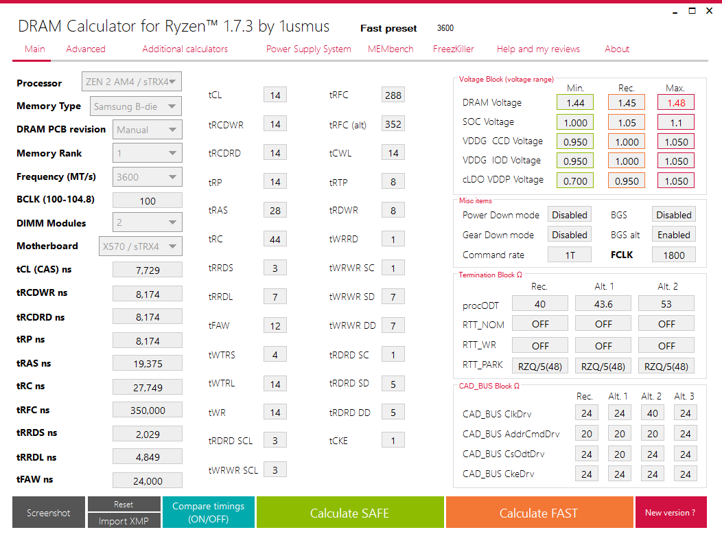

На 3600 этот конфиг был обсолютно стабилен. От него и отталкивался когда просил помощи в настройке. Этот же конфиг на 3800 с GDM работает.
1.49
изображение_2021-05-17_184359.png [ 55.53 КБ | Просмотров: 654 ]

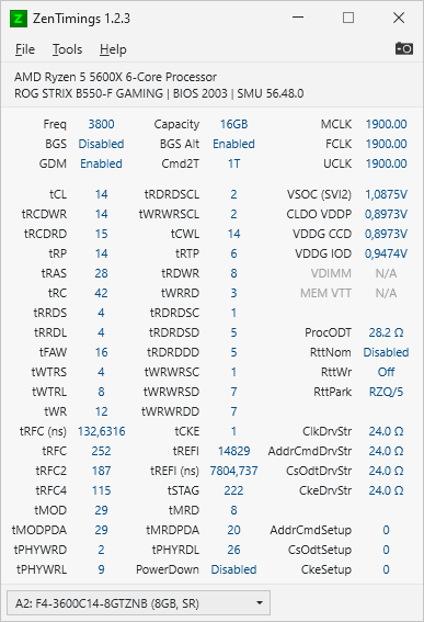

С GDM я остановился на этом варианте работает стабильно по тестам тм5 и осст.
изображение_2021-05-17_185250.png [ 55.88 КБ | Просмотров: 646 ]
angevil
Ну правильная настройка это без GDM
Тайминги правильно настрой. Почему у тебя tRCDRD 14 не едет?
Я тебе сразу сказал, что настраивать надо с 3800, и поехало бы все с GDM off, ты изначально это проигнорировал и пытаешься настройку 3600 перенести на 3800, я на это тебе и указал пару страниц назад.

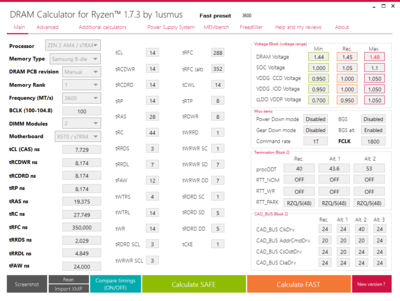

Я настраивал на 3800. Но там какая то аномалия с сопротивлениями а не с таймингами. Я весь день потратил по калькулятору выставляя все варианты возможные. Но без GDM ошибки лезут. Просто потом я ради интереса свой пресет с GDM запустил на 3600 без GDM 2Т и он работает.
Либо это мать либо это память но tRCDRD 14 сразу ошибки сыпит с любым вольтажом даже на 3600. Завтра проверю для интереса на 3200.
Если из тайфуна подсунуть репорт в райзен калькулятор то рисует так
изображение_2021-05-17_230940.png [ 85.85 КБ | Просмотров: 483 ]
9800X3D \NZXT N7 B650E\RTX 5080\32GB DDR5-6000MHZ 30-36-36-36-48-84\NH-D15\be quiet! Pure Power 13 M 850W\Samsung SSD 980 PRO\Thermaltake Core V71
Куратор темы
Регистрация: 02.05.2020
Фото: 22
Speede
попробуй так пройти тест, все что зеленым в авто, сначала GDM on, если все ок то Off

The KMS
Ну вроде ошибок нет с такими дикими таймингами 1 цикл вместо 3мин длится все 6+
изображение_2021-05-17_235336.png [ 56.51 КБ | Просмотров: 448 ]
