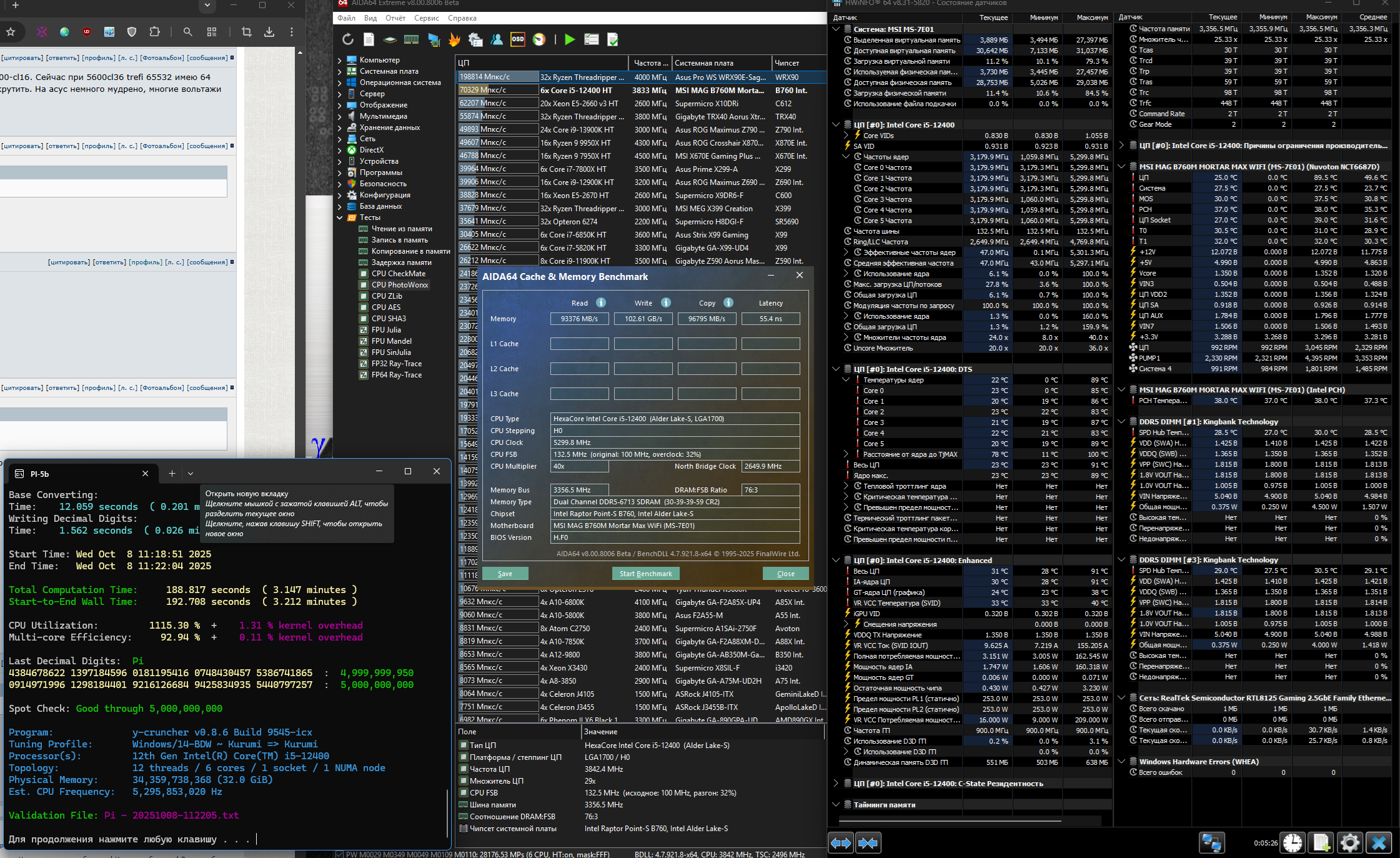

CHiCHo писал(а):
А это только качеством силикона определяется.
Но на 12ген... Вряд ли полетит далеко
Недалеко, но летит
Без имени.png [ 1.19 МБ | Просмотров: 501 ]

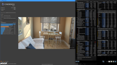

WindR сорян за офтоп, но 90 под водянкой на 12400 за тест фото не многовато ли? Сейчас прогнал на своей системе 12700 с воздушным кульком бюджетным в профиле, максимум до 43 прогрелся проц, правда и результат 55000 но память 5600-cl36 и это вроде как не процессорный тест, а если нагрузить чем-то вроде cb23, а то и крайний вариант повертест осст...
14700kf@180pl@75темплимит\RTX 4090\48gb 8200J4052F24GX2@7600cl36\ASUS Z790 APEX encore\Самса 990pro 2Tb + WD SN550 1Tb\deepcool assasin IV\БП PCCooler YS1200\HAF932
Регистрация: 24.03.2006
Откуда: Moscow
Фото: 266
ubnt2020
там разгон по шине до 5300, и напряжение 1.3+ так что 89 гр тут - это прям очень хорошо)
По расчету Пи вот не помню, память влияет или нет, исходя из того, что это числодробилка - да, должна вызывать доп нагрев от быстрой памяти, как линпак.
Регистрация: 06.02.2020
Откуда: Кинешма
Фото: 257
CHiCHo Если даже в фото тесте 90гр, то в относительно щадящей синьке сотку как пить дать, чего то по серьезнее и подавно.

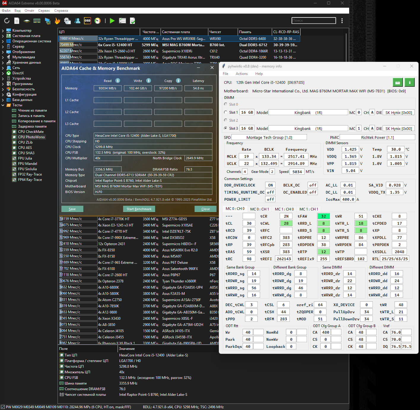

ubnt2020 Тест в левом нижнем окне, Pi-5b, у меня он быстрей всех по памяти крэшит.
Поджал WRRD, больше не знаю, что улучшить:
Без имени.png [ 646.98 КБ | Просмотров: 479 ]
Откуда: Moscow
Фото: 266
ubnt2020 не знаю, пи не считаю на своих компах. но сомневаюсь, что синь может нагреть выше.
WindR расчетный ВР какой? если 48, то чего там менять еще, а главное - чего ради?) Все и так ужато.

WindR может 12400 легкий проц сам себе, не так обременен ядрами, как 12700 потому са хватает низкой, у меня и при 6000 тм5 дает ошибки еще на первом цикле, при стоковых таймингах цл36 в т.ч. и при трефи в 5к.

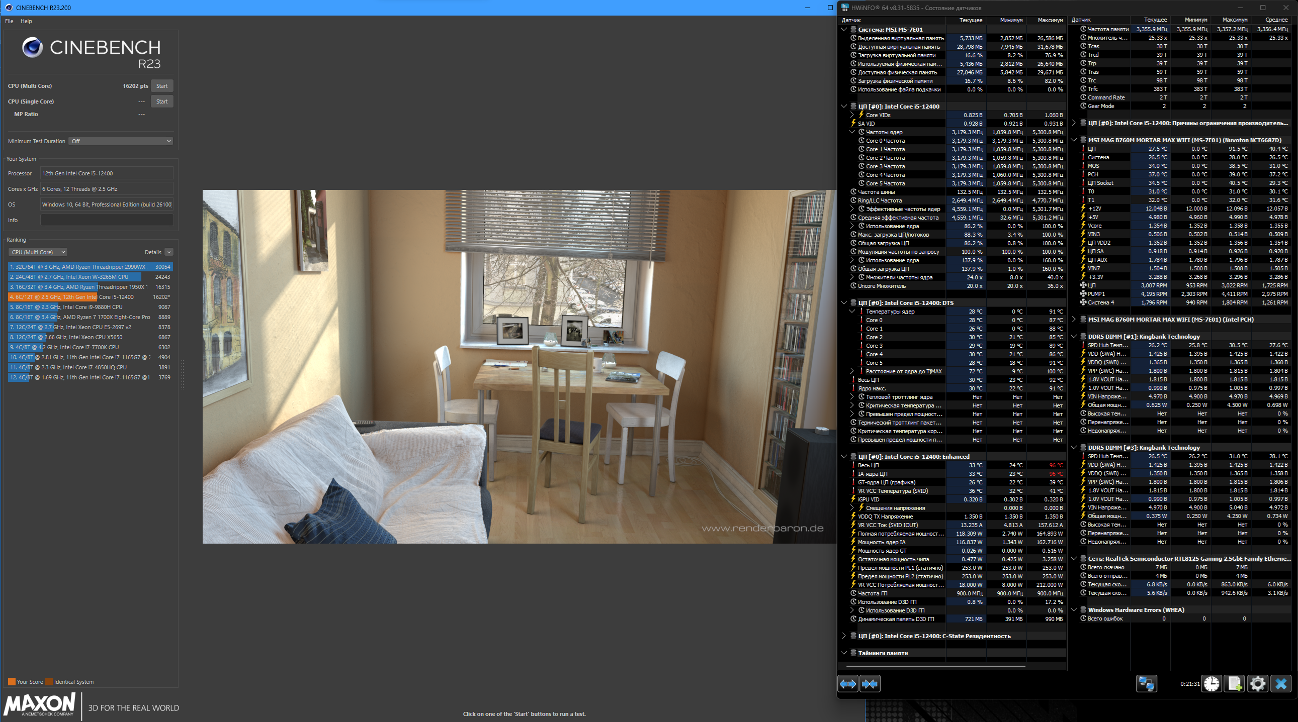

AIO Galahad Trinity может уже и старая, но 212W переваривает
Снимок экрана (1).png [ 2.56 МБ | Просмотров: 470 ]

CHiCHo самый жесткий сценарий для проца это повертест осст, но чтобы видяху не жарить можно предварительно пл ей занизить в аб до минимума.
