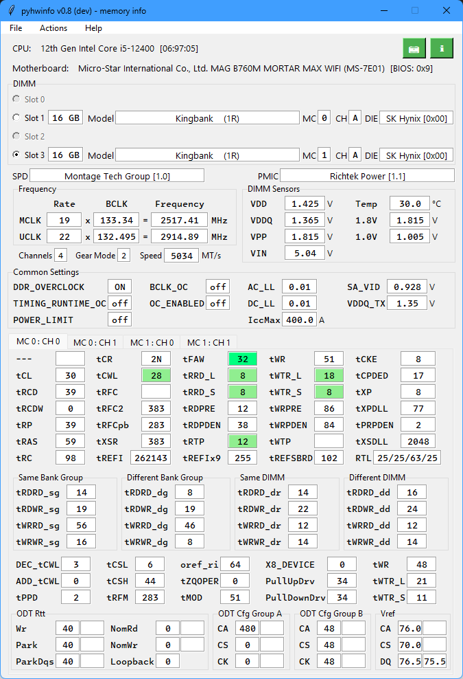

CHiCHo
Цитата:
расчетный ВР
Это внизу который?
Без имени.png [ 103.21 КБ | Просмотров: 622 ]
Предупреждение
Регистрация: 24.03.2006
Откуда: Moscow
Фото: 266
WindR не, tWR, который 51.
Чтобы сделать 48, WRPre = 83
Регистрация: 22.03.2009
Откуда: Крым

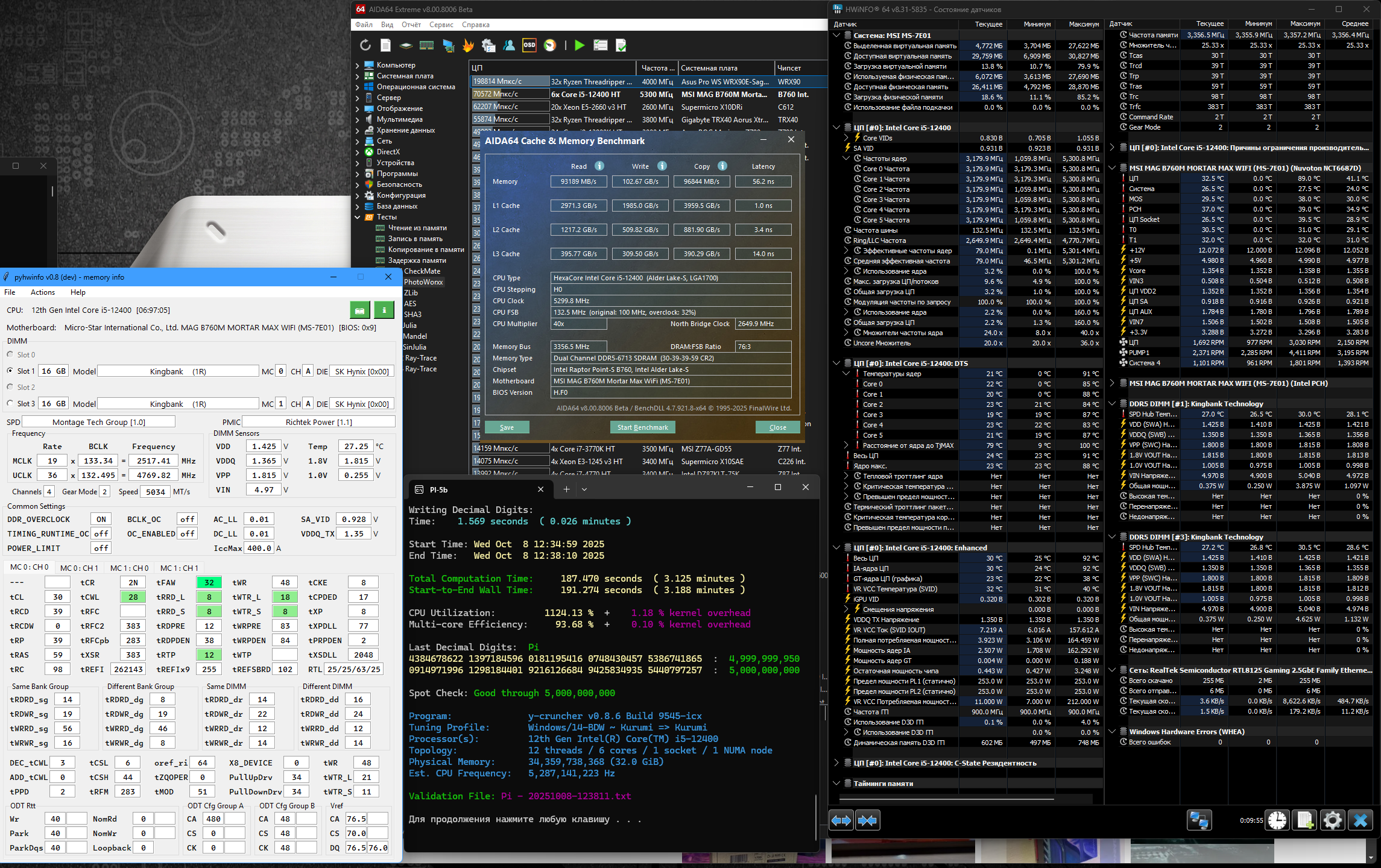

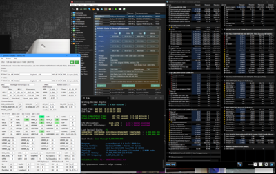

CHiCHo писал(а):
WRPre = 83
Спасибо, циферки чуть красивей стали
Снимок экрана (3).png [ 1.18 МБ | Просмотров: 611 ]
Но при разгоне начал кратковременно отваливаться встроенный RTL8125, не пойму с какими параметрами это может быть связано :dntknw:
