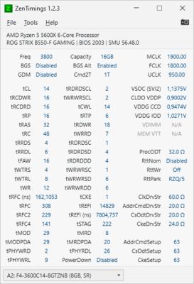

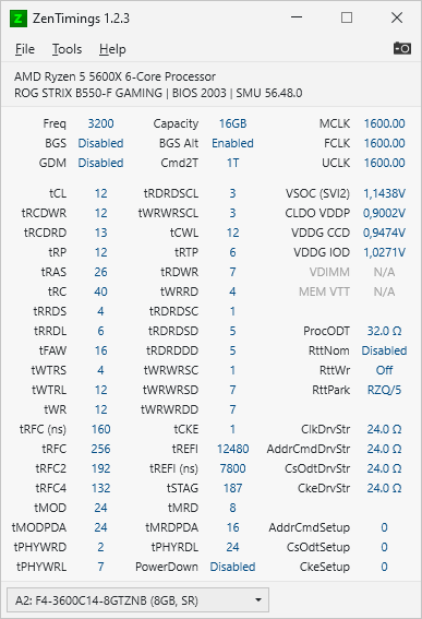

smile-777
на 3200 12-12-13-12-26-40 работает без gdm я думаю может у меня упор в imc раз у меня старта даже нет без поднятия cpu vdd до 1.83 на частотах выше 3200
изображение_2021-05-18_114407.png [ 55.27 КБ | Просмотров: 567 ]
9800X3D \NZXT N7 B650E\RTX 5080\32GB DDR5-6000MHZ 30-36-36-36-48-84\NH-D15\be quiet! Pure Power 13 M 850W\Samsung SSD 980 PRO\Thermaltake Core V71
Без напряжения ни о чём мне не говорит.
Мои работают 4000С12 с GDM off и 1Т.
Правда там два вольта нужно :D
Думаешь IMC? Может стоит плашки по отдельности проверить в А2 или в В2.

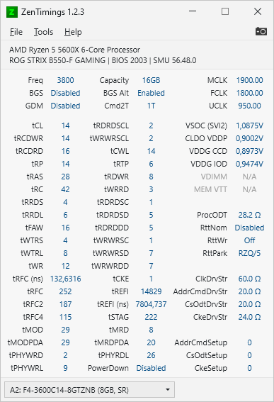

The KMS
Так я настроил с GDM
1.49v
изображение_2021-05-18_122217.png [ 81.74 КБ | Просмотров: 545 ]

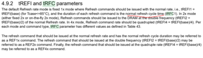

xyligano писал(а):
это ещё что за новость?
spd в первую очередь используется для сигнализации занятия димм-слота
во-вторую несёт в себе "базовые инструкции" при автоматическом и xmp-режимах работы памяти
при ручной настройке данные в spd-модуле полностью игнорируются
unknown.png [ 218.21 КБ | Просмотров: 545 ]
tRFC буквально определяется в наносекундах в рамках SPD
unknown2.png [ 183.74 КБ | Просмотров: 545 ]
также буквально определяется как значение "времени цикла обновления".

The KMS
Разобрался я с этой памятью) не может она в tRCDRD ниже 8,174нс по тайфну из spd
Прогнал сейчас 4 цикла с такими настройками ошибок нет.
изображение_2021-05-18_124143.png [ 57.23 КБ | Просмотров: 533 ]

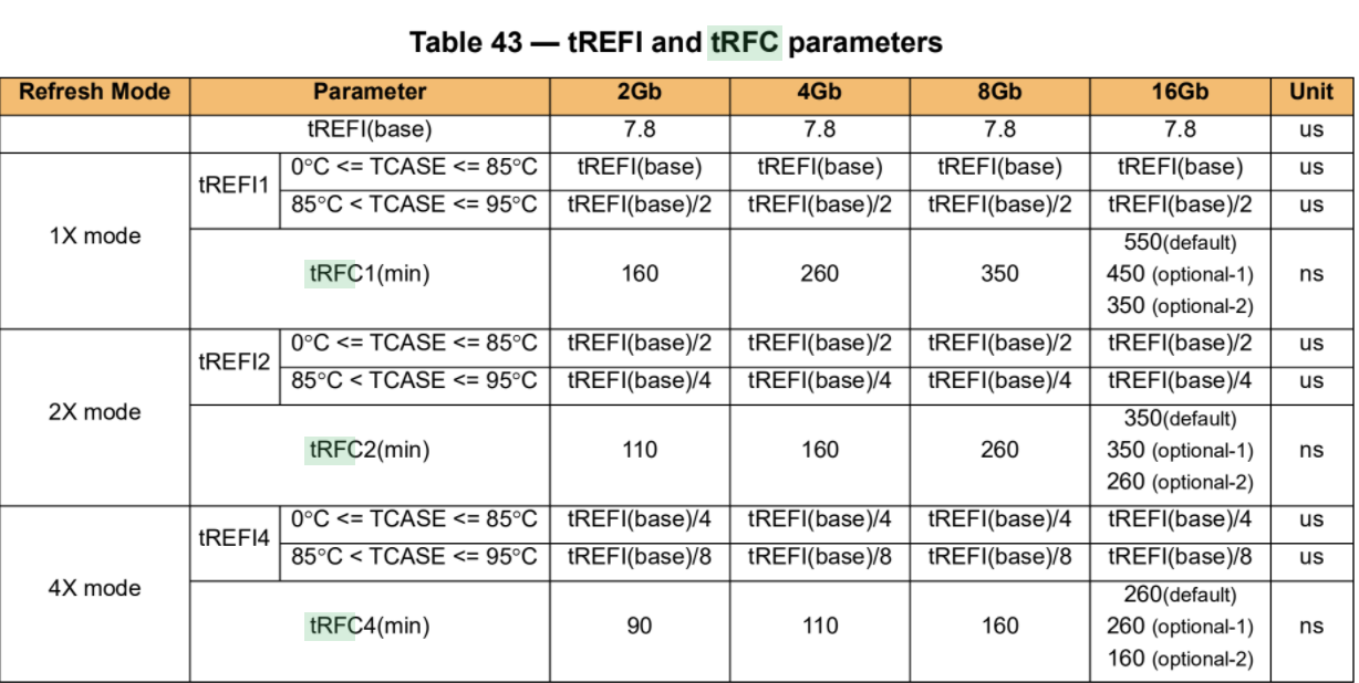

Откуда эти 8%? Накидка на стабильность? А почему не 7% или не 9%? Для ровного счёта вообще 10% )))
Вот они пишут tRFC(min) 350нс для 8Гб, а ведь это = tRFC 700 при частоте 4000МГц DDR.
И сами же указывают tRFC ниже min значения в своих Jedec предустановках...
