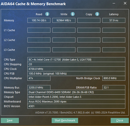

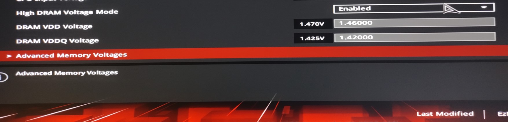

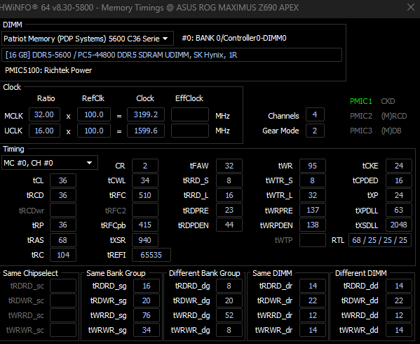

Удалось даже на 6400 завести, при макс vdd который позволяет биос - 1.43\1.25, винда успешно стартует но копирование из памяти бсод, только 3 теста из 4, Похоже памяти напряжения мало, на более низком например 1.4 уже проблемы с загрузкой вянды, мамлая но победа, до этого макс мог 6000 только запустить.

По шине гнать пока нет резона, наверное ели на водянку перейду топовую и то неуверен, после 125вт жор растет экспоненционально а прирост копеечный

больше 1.43 не выставляется, но интересен последний тайминг 102, может и поедет тогда, у меня сейчас он сильно ниже, может еще трефи на авто сейчас 65535 единственно что из таймингов поменял относительно xmp, на авто в районе 5к всего, но тогда задержка существенно вырастет наносек на 10.
