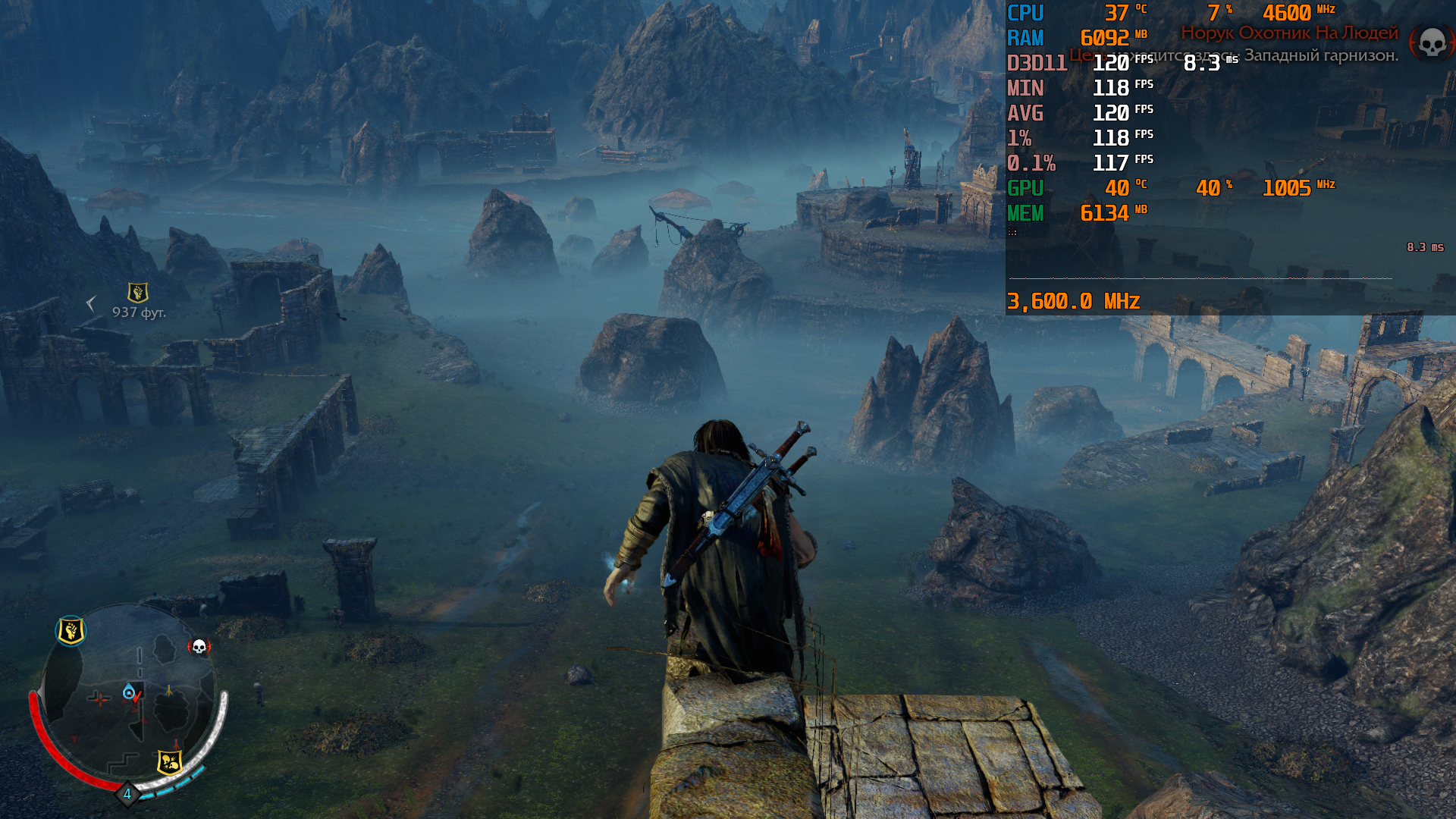

Hermes_Conrad

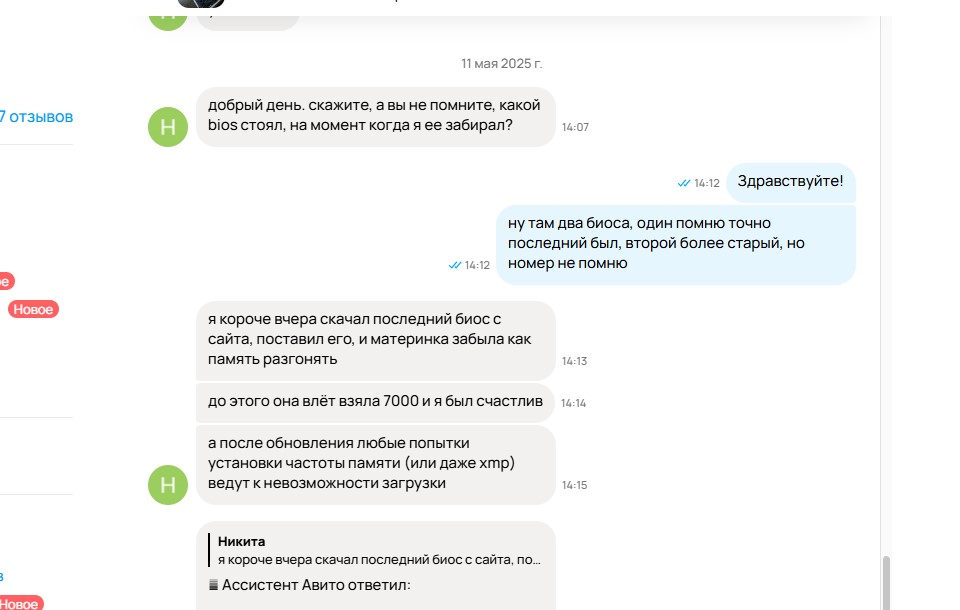

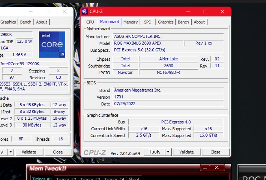

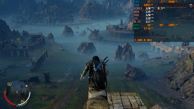

Поднял напруги 1.43 макс\1.4 вддк больше 1ю43 не нашел как, даже в доп пунктах нет такого как у вас. Теперь гонял около часа в тени мордора и ниже 117 за это время 0.1% ни разу не падал во время захвата видео! Это даже круче чем на ллр4 было - там до 112 0.1% проседал. Но памяти мало хавает игра, 2014 года всего 6 с копейками гигов. Записал видео последних 5 минут пока не убили, жаль туюб медленный гиг закачивает часа полтора так бы показал. Попробовал игру посложнее соулс Лордов на уе5, там за 12 гигов оперы хавает, вылетела через 5 минут примерно. Еще один шажок, походу действительно напруги нехватает, нужно наверное 1.45 в идеале. Хотя 6400 планки обычно с хмп 1.4 идут, видать неудачная память не зря что 5600.
У вас на 7тырь ходила апекс на старом биос? А не можете сказать какая у вас ревизия апекса была, как у меня ноябрь 21 или 22 года пофиксеная? У меня сейчас биос последний стоит 25 года, может откачусь и будет чки пуки с более низкими напругами.
Middle-Earth Shadow of Mordor Screenshot 2025.10.09 - 21.19.11.99.png [ 4.12 МБ | Просмотров: 1459 ]
На всякий рискну спросить - не Зернограда покупатель часом был? Может у меня сейчас ваша доска, не так часто встречается потому допускаю.

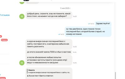

Смотри, год не помню, но не принципиально, вот вторая рев.:
чипсет а не модель
Screenshot_3.jpg [ 139.51 КБ | Просмотров: 1435 ]
А у меня была рев. 1, и у тебя так будет, но кстати это точно не моя, я по фото уже понял.
А 7000 у покупателя взяла, да, на моем старом биосе но у него новый проц был, вроде 14-й i7 или i9 был, а я на моем 13900ks выше 6600cl32 не смог взять, 6800 запускалась но стаба не было, но у меня и проц не очень по памяти (контроллер не оч. удачный)...

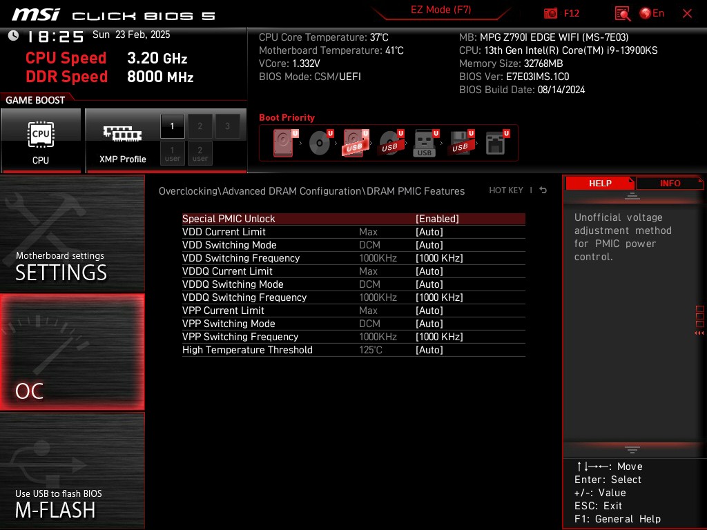

MSI_SnapShot_20.jpg [ 154.58 КБ | Просмотров: 1426 ]
зайти сюда, поставить special pmic unlock = enabled

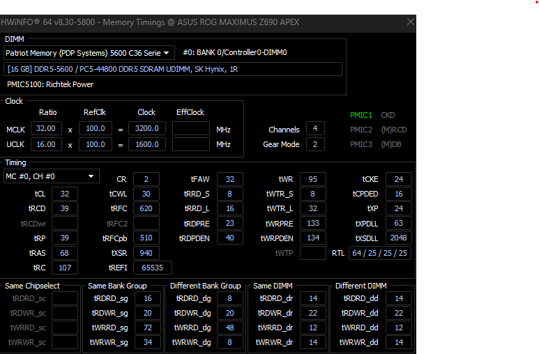

Здравствуйте. Подскажите, утилита pyhwinfo работает с платформой Core Ultra?
И хотел уточнить по таймингам. Сейчас мучаю вариант 6400-32-39-39-80 (tRTP скрутился в 12, tWR в 48) @1.3 v VDD\1.25 v VDDQ.
При настройке наиболее капризными показали себя
tRDWRsg
tRDWRdg
Еле нашёл что именно они руинят загрузку, пришлось по очереди всё крутить. У меня они не стартуют ниже 22 (плата выставляет в авто, на 20 уже не стартует).
В шапке
RPRE - от 1
WPRE - от 2
Однако tWRPRE не стартует даже при 18, оставил в авто (88). Не очень понятно как там можно выставить значение в районе 1 и пр. Возможно эта информация в шапке устарела?
tXP
tXSR
стоит ли вообще трогать эти тайминги, и куда их крутить.

Для вас WPRE и WRPRE одно и то же?
Не понял вопроса. t_WRPRE не имеет отношения к этим таймингам (WRPRE)? Из наличного софта tWRPRE показывает только Dragon Ball и MemTweakIt, плата выставляет 88. Где можно посмотреть WPRE я не знаю.
А вот эти
tXP
tXSR
стоит ли вообще трогать эти тайминги?

WRPRE и WPRE это два разных тайминга.
