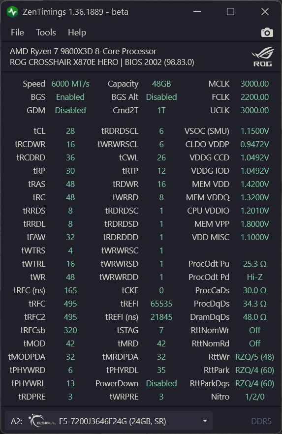

Xerx писал(а):
нормальные плашки, условные кингбанки
Они для меня не нормальные.
Xerx писал(а):
что мешает спуститься на 6000cl28
Ничего не мешает. Можно. А зачем?
Новое.png [ 68.8 КБ | Просмотров: 612 ]
Та же память но с предыдущем 9800X3D, который не тянул 6400. А что тебе мешает подняться до 6400 или 6600? Стереотип что для X3D процессоров достаточно и 6000Мгц? Вот только у тебя не X3D процессор.

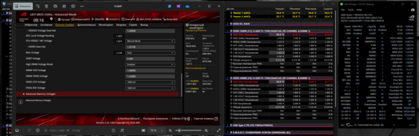

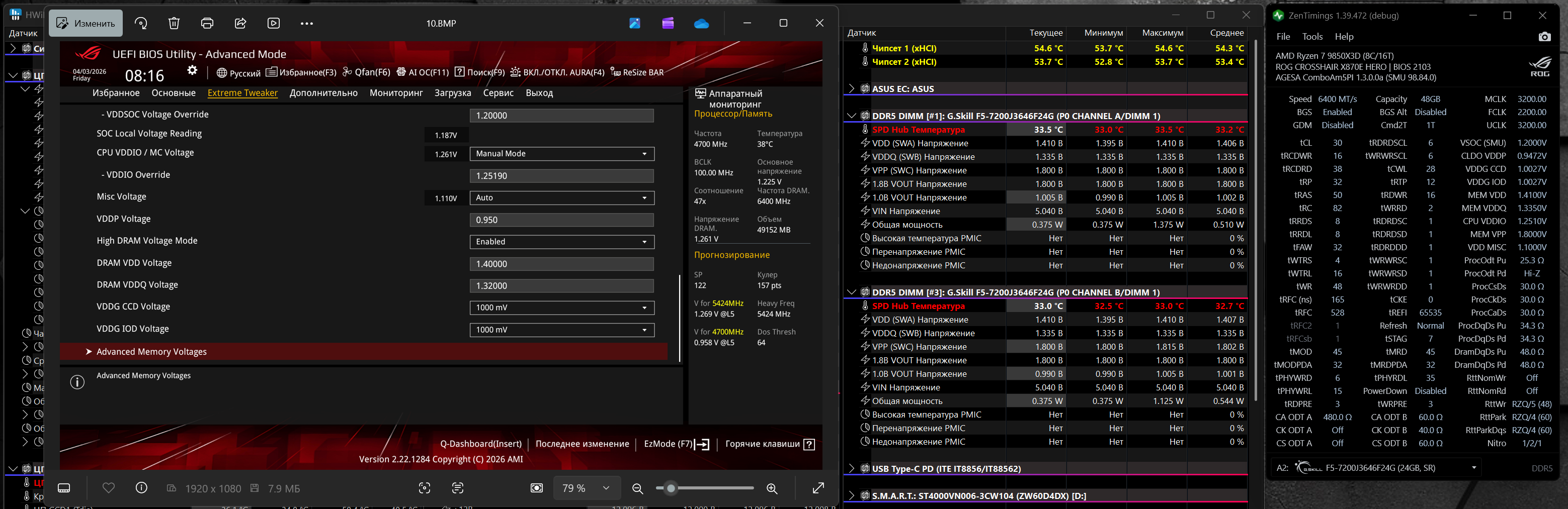

newprofile писал(а):
После обновления zentimings VDD и VDDQ показывает 1.365 хотя до обновы показывало 1.35 и в биус стоит 1.35, такие дела
Последние версии ZT показывают более точные значения. То что ты выставил в биос и то что по факту ставит плата, разные вещи.
Снимок экрана 2026-04-29 092709.png [ 944.97 КБ | Просмотров: 363 ]
