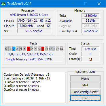

В первый я просто не дождался ошибки на авто)
на втором цикле вылезла ошибка 6 тут либо tRCDRD 15 не может так как это ниже 8нс либо сопротивления другие нужны.
ну как так то? 4 плашки могут а мои нет))) да еще и с бином хуже.
1.54

WR, CWL по 15 для начала.
это вообще невозможные значения. В природе не существует(на ддр4) нечетного tWR, а нечетный tCWL начинается на 9 и заканчивается на 11

Speede писал(а):
tcwl 15 ты имел ввиду?
Ну как бы нечетным tCWL быть не может. Напряжения и сопротивления выставляй, как с того конфига, что ты вчера тестил на Cl16.

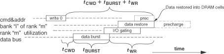

По tWR тоже не очень понятно пока. Нашёл диаграмму:
indexDDR4.jpg [ 7.8 КБ | Просмотров: 2952 ]

Вот скажите, почему тут столько умных, шарящих оверов, а в шапке до сих пор нет справочной инфы по таймингам?
Можно же расписать какой и для чего, от чего зависит, каким может быть, а каким не может, как влияет на другие тайминги или на производительность и т.д.

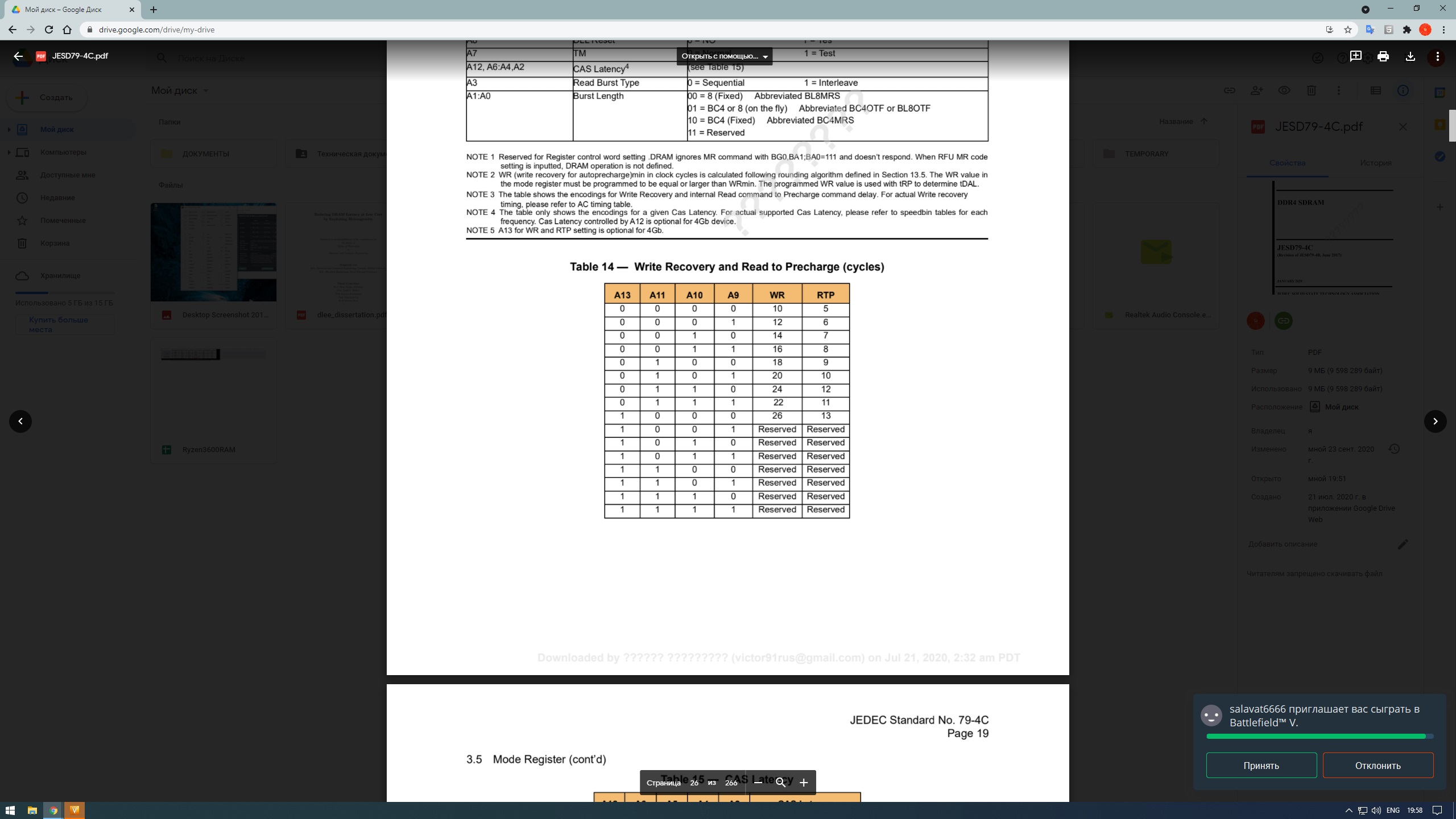

smile-777 писал(а):
идёт параллельно, а ты говоришь, что последовательно.
команды активации подаются последовательно, через интервалы. Конечно интервал между активациями меньше времени обновления, поэтому следующая команда активации в следующем банке начнет выполняться раньше, чем завершение предыдущего обновления, вот этот кусок пересечения времени выполнения операций и можно считать параллельным выполнением, но это как-то не слишком правильно.
smile-777 писал(а):
А почему CL может быть нечётным, а CWL нет?
Потому что Mode register может принимать только заранее запрограммированные значения, которые мы устанавливаем меняя биты в MR. И если 0 0 предустановлено как 12, 0 1 как 14, а 1 1 как 16, то вы не сможете никак сделать 13 или 15. Нет таких комбинаций, чтобы установить это значение.
таблица с возможными twr и соответственно trtp
джы-пег.jpg [ 389.7 КБ | Просмотров: 2932 ]
То есть, если вы ставите неправильные тайминги, и они "работают", то сразу возникает вопрос какая именно комбинация в MR сработала и какие реально тайминги работают. Вот так поставил неправильный tWR, и замедлил себе систему, а на скриншотике с таймингами красиво.

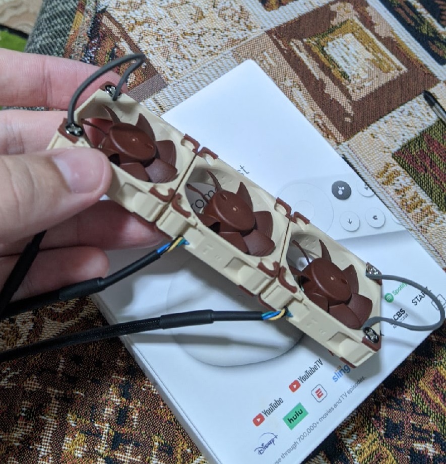

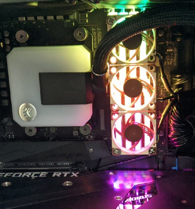

Регистрация: 03.02.2021
Читал что чем ниже температура чипов тем меньше вероятность ошибок, вот решил пойти таким путем:
5v1RsmrsZ7w.jpg [ 142.44 КБ | Просмотров: 2885 ]
-Y6lcNhttSs.jpg [ 290.52 КБ | Просмотров: 2885 ]
надеюсь погонятся выше 3600 с14 теперь получше
п.с сори за качество, ВК зажал в хлам

Peeckey ну 4х8гб тяжко идут. Даже с овервольтажом 1.45 я выше 3600 не смог, возможно если еще выше задрать, то попрет, но я выше уже не хочу ставить. 2х8 спокойно 4000 делал при 1.43 и 3800cl14 при 1.4.
Тоже повесил сейчас 120ку в район оперативы, так спокойнее)

smile-777
про это имеешь ввиду?
Ryzen1600x smt off //asus-rog b350-f//1080ti jetstream 1900/11400/1v// FlareX3200-GFX @3067cl12 //QuickFire TK RED
Да, кстати, видел эту таблицу. По ней и настраивал.
Да! Крутая картинка! Спасибо!
А можно ссылку на источник?
