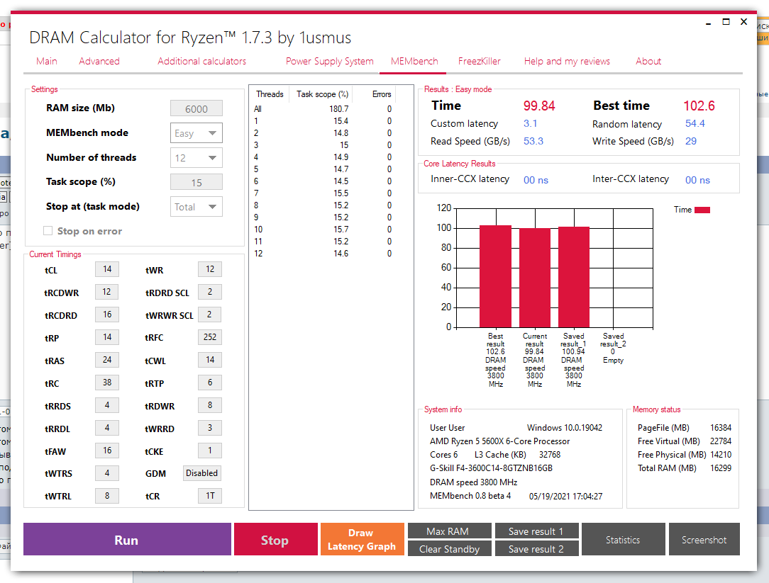

Поджал немного первички в мембенч отыграл 1 секунду.
изображение_2021-05-19_170836.png [ 56.57 КБ | Просмотров: 4496 ]
изображение_2021-05-19_170845.png [ 86.36 КБ | Просмотров: 4496 ]
9800X3D \NZXT N7 B650E\RTX 5080\32GB DDR5-6000MHZ 30-36-36-36-48-84\NH-D15\be quiet! Pure Power 13 M 850W\Samsung SSD 980 PRO\Thermaltake Core V71

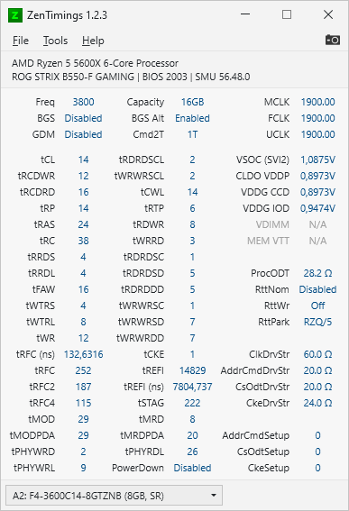

Я тут с новым процом 5600х память под шаманил не много , вот что получилось.
B550 AORUS Elite V2 - Ryzen 9 5900X - Deepcool AS500 - G.Skill Trident Z NEO DDR4 3600 Мгц 2x16 ГБ (F4-3600C16D-32GTZNC)

Тайминги, HWinfo с возможными WHEA, Prime или Linx, ну хотя-бы Cinebench какой-нибудь, на скрин тоже бы закинуть.
