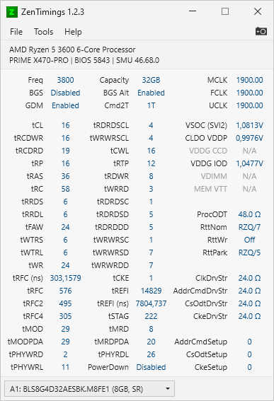

С переходом на AGESA 1.2 на r5 3600 смог запустить 4 планки по 8Gb на 3800MHz, SoC 1.1 V, ram 1.42 V. Пока это первый тест с такой частотой, tm5 ошибок не выдаёт, но пока в linpackextreme не протестирую на постоянку не буду оставлять.
r5 3600 Micron rev. E 8Gb x4 3800MHz
ZenTimings_Screenshot 3800.png [ 32.31 КБ | Просмотров: 5186 ]
cachemem r5 3600 ddr4 3800.png [ 90.64 КБ | Просмотров: 5186 ]

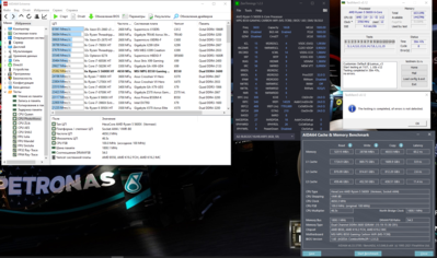

Тайминги, HWinfo с возможными WHEA, Prime или Linx, ну хотя-бы Cinebench какой-нибудь, на скрин тоже бы закинуть.
Я честно говоря по поводу ошибок WHEA даже и не в курсе был. Да на 4000мгц как оказалось такие ошибки проскакивают , может что подкрутить нужно.
А вот на 3866мгц все Ок .
Screenshot_4.png [ 575.49 КБ | Просмотров: 6125 ]
B550 AORUS Elite V2 - Ryzen 9 5900X - Deepcool AS500 - G.Skill Trident Z NEO DDR4 3600 Мгц 2x16 ГБ (F4-3600C16D-32GTZNC)
Можешь прогнать GB5 и Membench из Dram Calculator на обеих частотах (3866 и 4000) ?

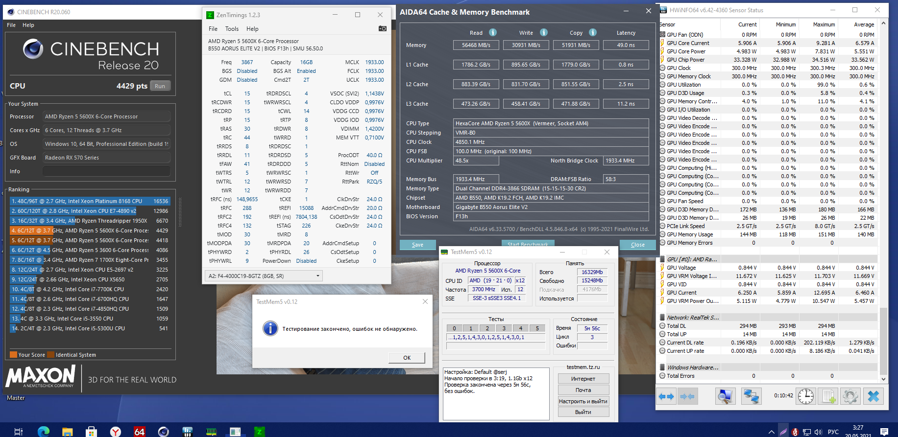

Уважаемые форумчане, помогите советом по настройке памяти.
Купил на прошлых выходных мать
MSI MPG B550 Gaming Carbon WiFi,
процессор Ryzen 5 5600X,
память Crucial Ballistix BL8G32C16U4B.M8FE. - кит.
Хотя по началу хотел взять МП Strix B550-E и проц Ryzen 7 5800X, но Carbon и 5600X достались по очень вкусной цене (распродажа ) дешевле на 1500 грн(3800р) за мать и 2400 (6100р)за процессор.
вот что получилось 3600 и IF1800
Снимок экрана 2021-05-20 074448.png [ 812.35 КБ | Просмотров: 5969 ]
На 3800 и IF1900 не поехало, на IF1933 едет по производительность ни как почти не меняется..
Ryzen 9 5900X / ASUS ROG STRIX B550-E GAMING / Crucial Ballistix BL8G32C16U4B / Asus Rog Strix 3060 OS
