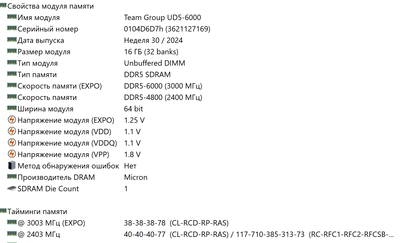

Купил самую низковольтную память Teamgroup UD5 c XMP 6000MHz и напряжением 1,25в.

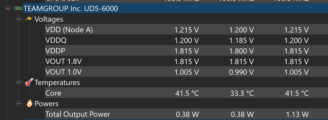

Я же подразогнал ее до 6600MHz с напряждениями VDD 1.2v, VDDQ 1.18v, CPU SA 1.18v. Первичные тайминги 36-38-38-77.
Материнская плата Asus Z690i, до этого на материнской плате MSI Z790i Edge память не брала выше 6400MHz(с этими же параметрами разгона и таймингов).
Задача: добится максимального разгона с минимальным тепловыделением. В таком режиме память греется в пределах 56-61'C.
Пороцессор i7 12700KF с залоченым TDP 55Ватт(short turbo power 65Ватт), отключенные Е ядра и большие ограничены 3,2ГГц на все ядра и до 3,8ГГц на 1 ядро. Заметил что с включенным Е ядрами задержка памяти выростает до 70-75нс.
Видеокарта RTX 5070ti с лимитом TDP 250Ватт.

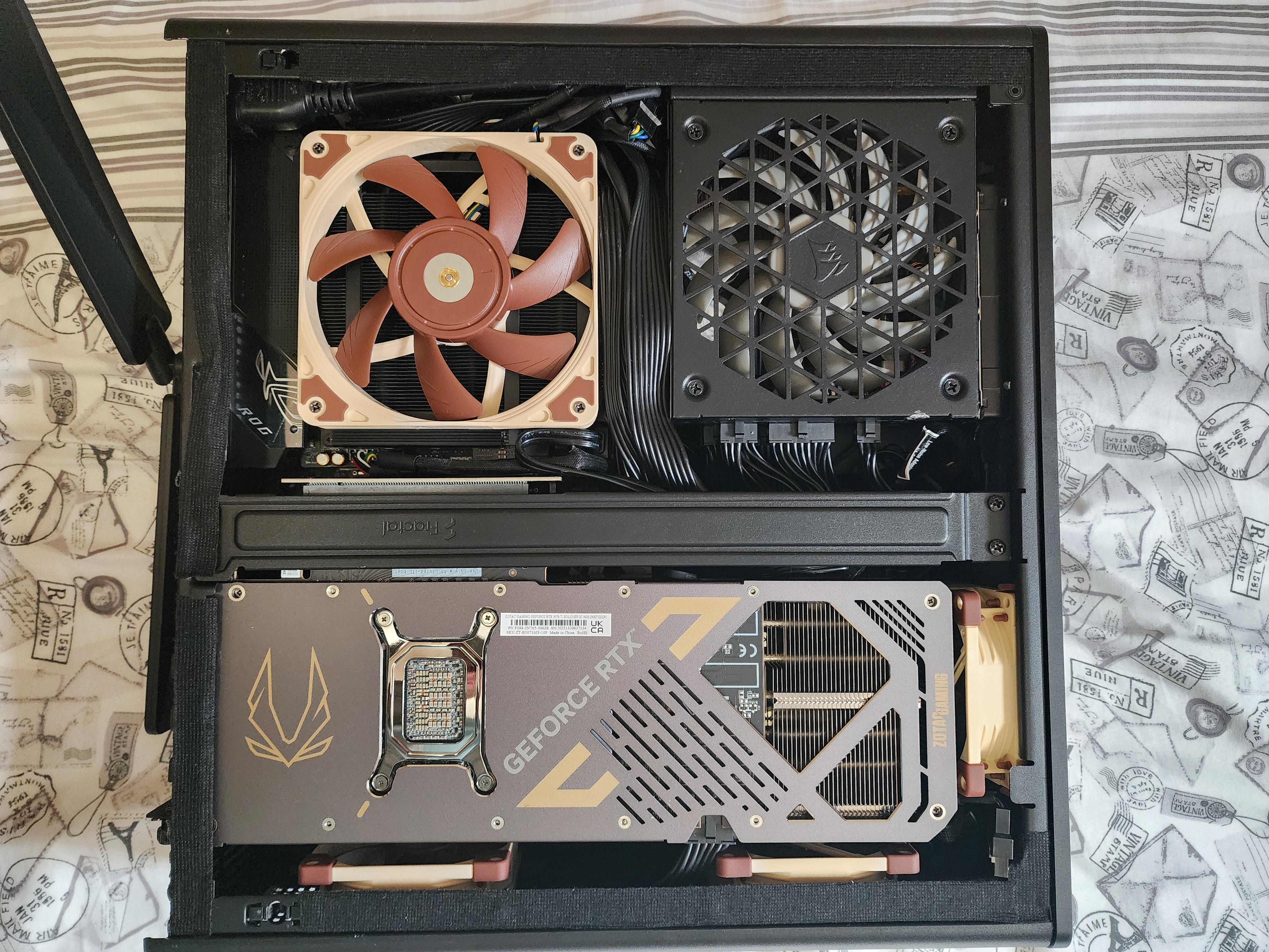

Все это установленно в мини пк Fractal Ridge(размером с PS5). Как видно по фото все очень плотно и друг друга греет.
Кто что думает? Это предел данной памяти?
Напряжение даже 1,45в для даных чипов ничего не дают и увеличить разгон тоже не помогает
не может быть такого, разве что MSI с каким-то дефектом была :?:

Не было никаких дефектов. Асус завышает напряжение..а на какомто элементе на MSI напряжение было не достаточно для 6600МГц. тк MSI не завышала никакие напряжения. Вот как показывает HW Monitor на Asus
При том что я игрался только с напряжениями VDD и VDDQ
CPU SA 1.8v
а не много ли? SA живой еще после этого?
Регистрация: 24.03.2006
Откуда: Moscow
Фото: 266
HT8 да и вддк 1.8 - тоже чуть-чуть высоковат :D
А в целом это просто наобум поставленные значения, понятно, что ничего и никуда.

ааа, я не обратил внимание что там чипы Micron, тогда 6600 норм.
На что способны Micron в принципе не знаю, как вариант если есть возможность эту память вернуть и взять на hynix a-die с xmp 1.4-1.45 и вручную выставить ниже вольтажу, может 7000 будет. :?:

Опечатка. Стоят 1.18в sa и vddq
Пробовал 1.15в но в игре поймал вылет.

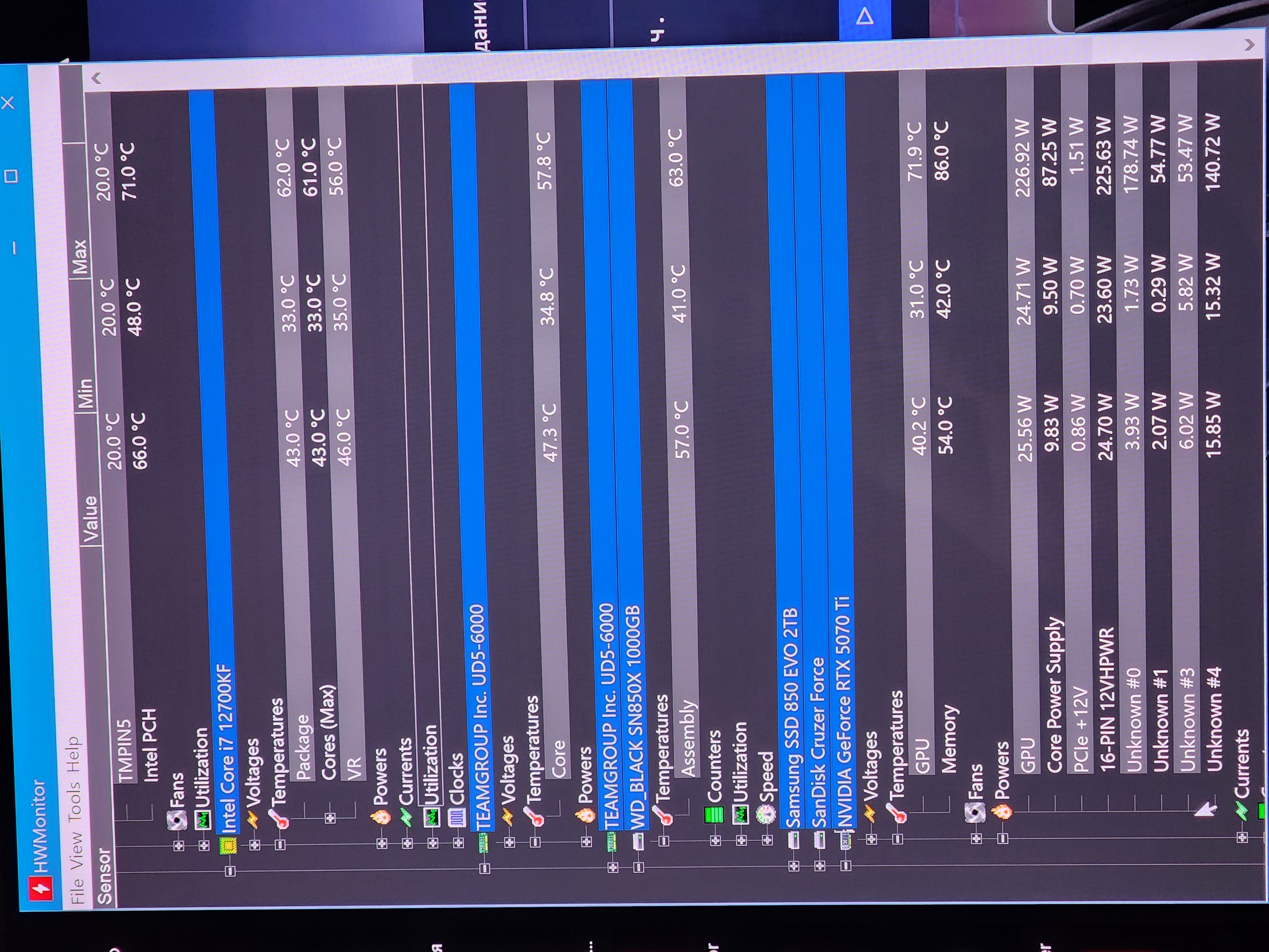

Память меня устраивает. Буду менять когда обьема будет не хватать. Я ее купил тк была с самим низким напряжением для разгона. Я ж выше указал,что задача снизить любое тепловыделегие тк мини пк и все битком в нем.
Материнку прошлую сдал по гарантии - вышел из чата южный мост(pch хаб). Его температуры доходили до 90- 95'с
На новой хаб тоже греется правда пока до 75'с. Я так понял это болячка всех mini itx плат и хаб под бутербродом с ссд
Если MSI починит струю мать - поставлю старую мать. На старой мост делит радиатор с ссд и не известно какого качества термопрокладка стояла. На новой я поменял термопрокладку, что снизило макс тп на 2-3'с. И на асусе для моста отдельный радиатор, хоть и тоже под бутербродом с ссд
это болячка коробок из-под обуви вместо корпусов, где стоит дискретная ВК. У меня айка, мост 50-55 гр. Надо ним М2, есессно. На предыдущей айке МСИ тоже не было проблем.

На і7 12700kf стоит кулер id cooling x67(67мм высота), для лимта в 65 ватт - хватает. Видеокарта продувается насквозь корпуса и стоит в отдельном отсеке от материнки. Тока память, ссд и pch пользуются тем что останется😆
Видеокарта еще и в разгоне. Тк для 4к всегда упор именно в видеокарту. Процессор в большинстве игр 35-45% загружен. Только в Battlefield 1 я заметил что проц грузится на 95%(это еще проц зажат лимитами и без пктивных мини ядер)
Ну и сам кайф иметь комп размером с пс5, но в 5-10 раз мощнее😁
P.S. по общему шуму этот малый пк не сильно громче пс5
