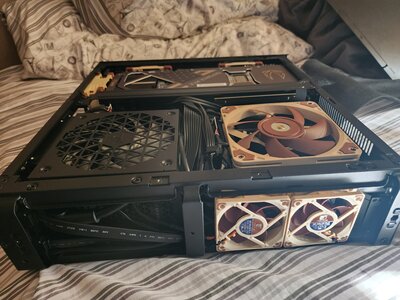

это болячка коробок из-под обуви вместо корпусов, где стоит дискретная ВК.
130$ для коробки не дороговато? :?:

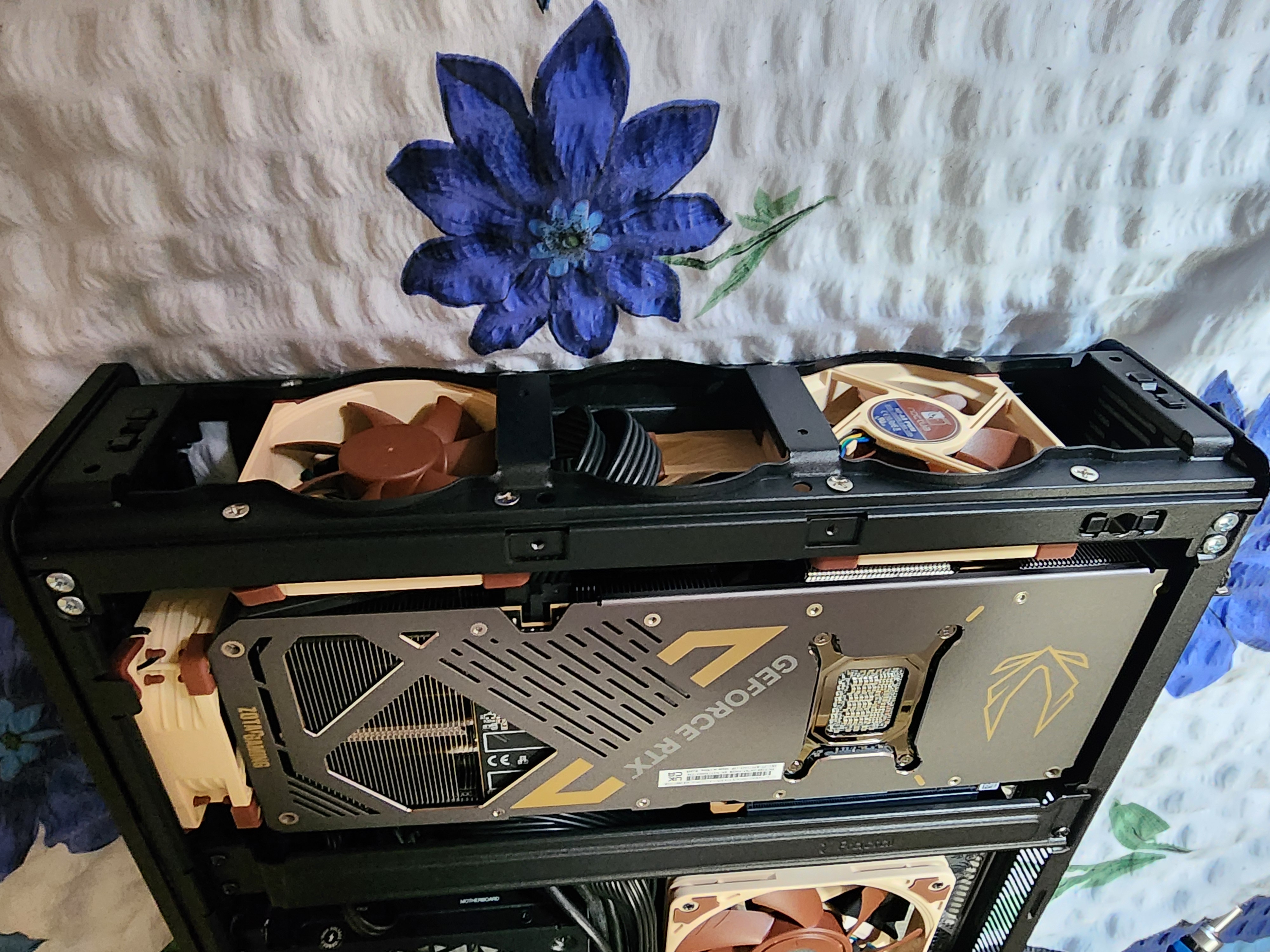

Я так понимаю есть определенная категория любителей таких корпусов, собрать в корпусе который в ≤2 раза меньше нормы это типа как квест пройти. Но на ютубе обзоры если посмотреть, больше любят показывать процесс сборки, а на стресс-тесты уже времени не остается ;)
Вот такой квест и выполняю🤣
Правда дополнительно впихнул на стяжки сбоку цп 2 вентилятора 60мм на выдув(помогают памяти тоже) и 1 80мм на вдув видюшке(в место под 2,5" ссд). В штатых местах для видюшки на вдув снизу стоит 140мм(либо можно 2 по 120мм) и 2 80мм сбоку на выдув(3й не стает изза конектора питания).
Для такой компактности и такой начинки - температуры вполне приемлимы. Идея была собрать макс пк в размере плойки(пс4/5)
Хотел впихнуть 5080, но по габаритам тока референс подходил..а их разобрали моментально на старте продаж. Кстати изначально хотел другую модель 5070ti с испарительной камерой, но хорошо что не взял..т.к эта влезла с зазором 1мм, а полноразмерная уже б не влезла. По толщине в корпус позволяет впихнуть 4х слотовую видюшку.
А сжо вообще некуда впихнуть... задумка конструкторов даного корпуса: разместить сжо вместо видюхи - но это мазохизм...зачем мощнейший проц и без видюхи🤣

Готовьтесь, что у вас будут выходит из строя компоненты :) обычно люди которые такое собирают делают это только для видео :)
Я думаю при активном использовании месяц проработает :) Потом, что нибудь сгорит, остальное железо деградирует и тоже уже стабильно работать не будет..
Но зато у вас месяц будет мощный комп размером с плойку :) глауное успеть снять на видео и выложить.
i7 14700k\ MSI MPG Z790 EDGE TI MAX WIFI \ Palit RTX 5070 Ti GamingPro V1\ Samsung 970 Evo Plus \G.SKILL TRIDENT Z5 32GB 7600

Vladimir_st, если с водой всё то нормально будет. Но не вот это чудо, конечно.
Вот тут вопрос, если сейчас стоит как на фото, так как ВК с сквозным продувом, при установленной задней панели по любому часть гор. воздуха с нее будет кулером проца затягиваться. Почему хотя бы снизу оба на вдув не поставить, а верхние оба на выдув?

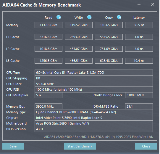

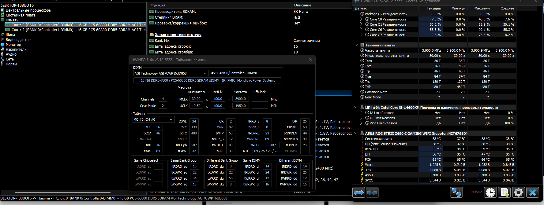

Доброго вечера, просьба к уважаемым гуру разгона дать совет по вторичным таймингам. Что можно попробовать ужать? Память стабильно работает на частоте 7800 36-46-46-84 с напругой vdd/q 1.45/1.41, IMC (Memory Controller Voltage) 1.35, Sa1.25, vddq_tx auto. Скрины под спойлером
22.10.2025_7800_xmp.png [ 113.75 КБ | Просмотров: 1381 ]
22.10.2025_7800_xmp2.png [ 145.65 КБ | Просмотров: 1381 ]
Мой конфиг: проц: i5 14600kf, Материнка: ROG STRIX Z690-I Gaming Wi-Fi, память AGI DDR5 7600 CL36 на Hynix A-Die.
че та как то не верится...прям стабильно на все 100 и проъодит все тесты полностью и в приложениях ?
Я не кефиррр...

BioMax писал(а):
как то не верится
а во что там верить-то?
мать двухслот, по первичкам/частоте латенси довольно слабая - 9.27 нс, это на уровне 6400с30. Скорости низкие довольно для такой скорости, но тут проц ишак6, так что...
Fjellape
RAS=58
RC=94
RFCpb=400
RDWR=20 оба
WRRD_sg=64-66
tCKE=8
RDPre=12
REFI=65535
А так бы первички 34-44, ну и далее уже от них корректировать еще

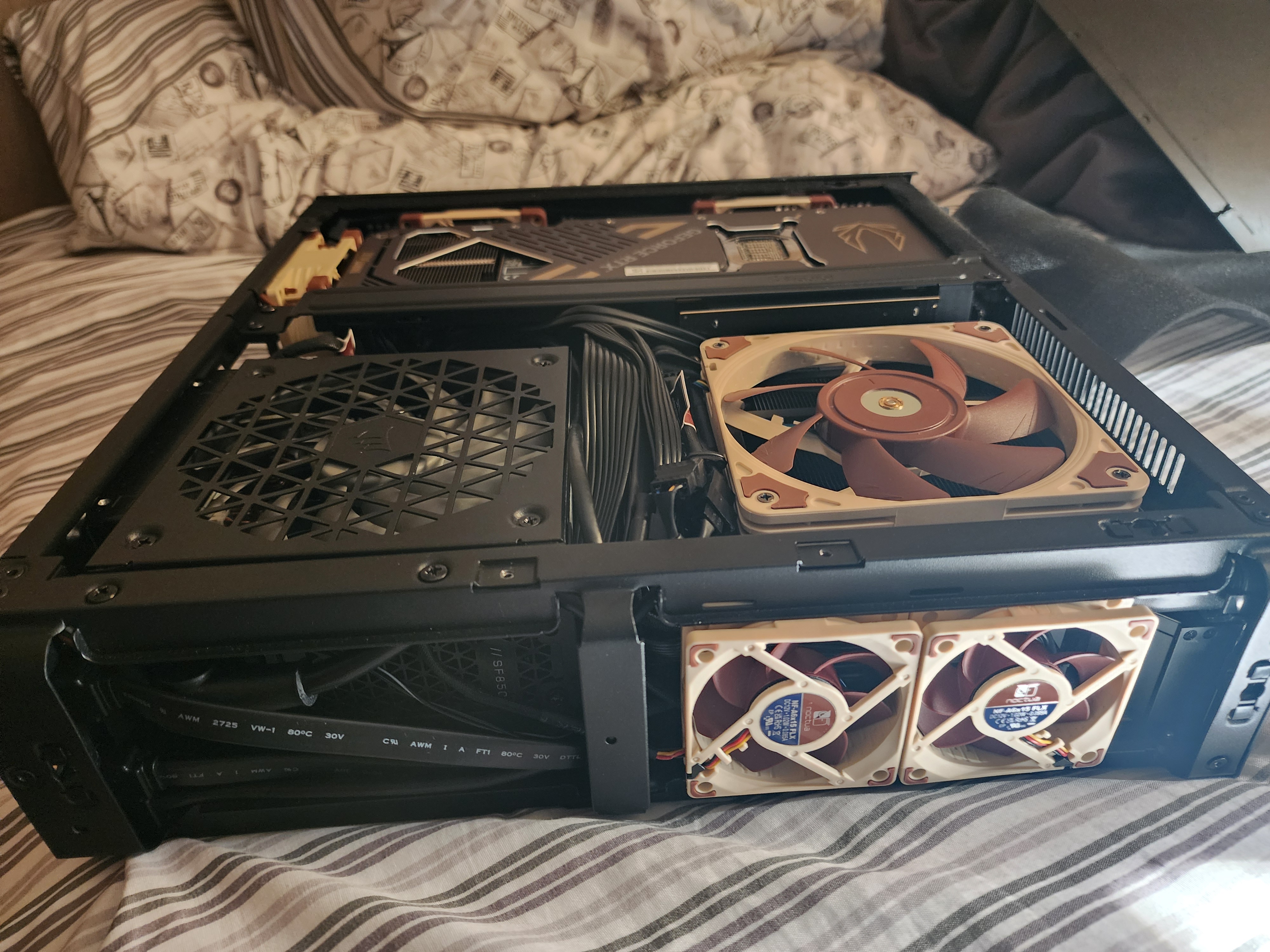

Даный пк я собрал в августе прошлого года.
Кроме южного моста, остальные температуры в адекватных пределах. Питальник больше 53'с не бывает т.к. 65ватт для такого питальника - ниочем. За температуру южного моста я спрашивал в поддержке - они ответили что такая температура - норма. А если отлетит - то будут делать/ менять по гарантии. Там вроде на комплектующие 3г гарантия. А за 3 года я обновлю вкруг весь пк😅
Добавлено спустя 4 минуты 56 секунд:

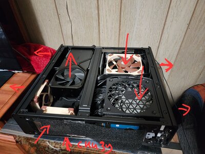

Отсеки видюхи и проца разлелены.
Корпус плоский, можно впихнуть только 1 или 2 вентилятора под видюху. Выдувают мелкие в бока(от видюхи и проца в разные стороны). Под материнкой и бп корпус не имеет перфорации
Intel i7 12700KF
MSI Z790I
TEAM UD-5 DDR5 6800MHz 38-40-40-80 500(1.20V)
Zotac RTX 5070 Ti Solid SFF
Samsung TV 55" S95B 4K 144Hz
Регистрация: 21.02.2023
Ну при таком подходе конечно удачи с заменами, vrm я думаю при нагрузке наверняка прогревается больше в закрытом корпусе.. Так же интересно какие температуры у SSD и памяти при нагрузке, ну и видеокарта, через часок игры.. Она я понимаю дует в пол..

Регистрация: 05.11.2015
CHiCHo писал(а):
BioMax писал(а):
как то не верится
Fjellape
RAS=58
RC=94
RFCpb=400
RDWR=20 оба
WRRD_sg=64-66
tCKE=8
RDPre=12
REFI=65535
Спасибо за ответ! На выходных приколхожу обдув и буду пробовать.

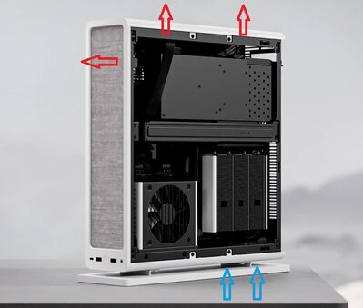

Как не имеет, не так разве?

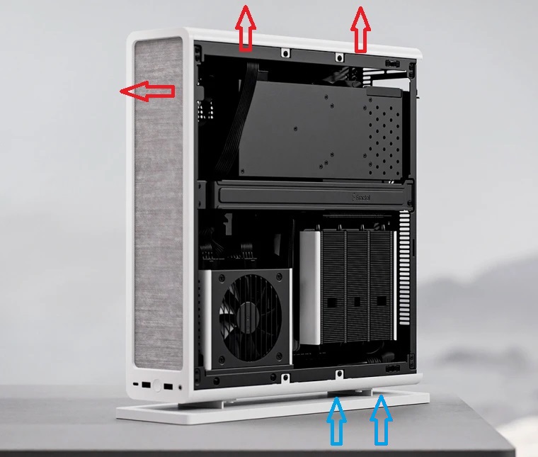

Я думал так как-то так чтоб было:
96hvrPFJQRcTL3n0pFJE7g.jpeg [ 87.2 КБ | Просмотров: 1040 ]

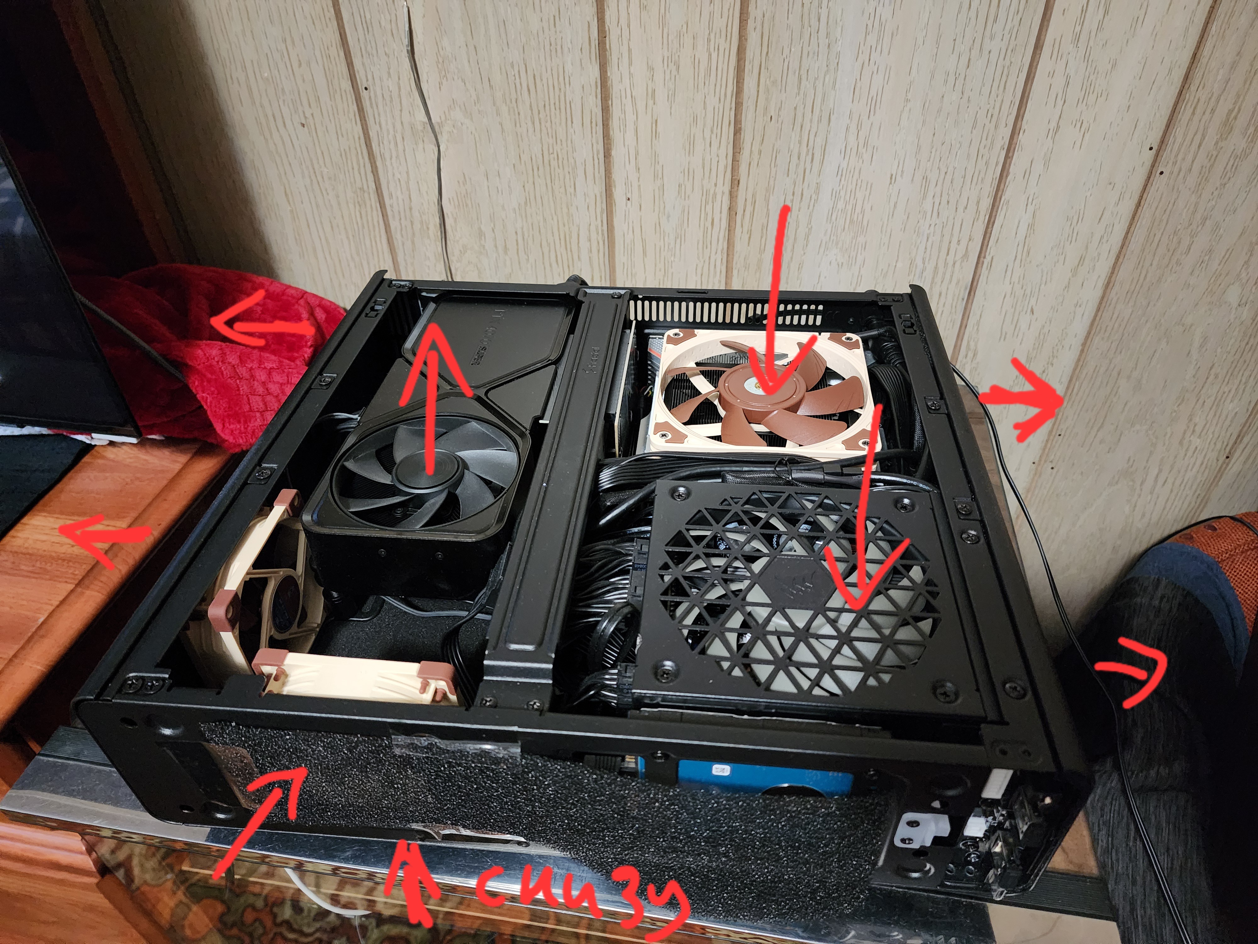

Регистрация: 31.05.2008
Откуда: Одесса
Fractal Design Ridge Mini ITX
Вложение Fractal Design Ridge Mini ITX.jpg больше недоступно
Вложение 96hvrPFJQRcTL3n0pFJE7g.jpeg больше недоступно

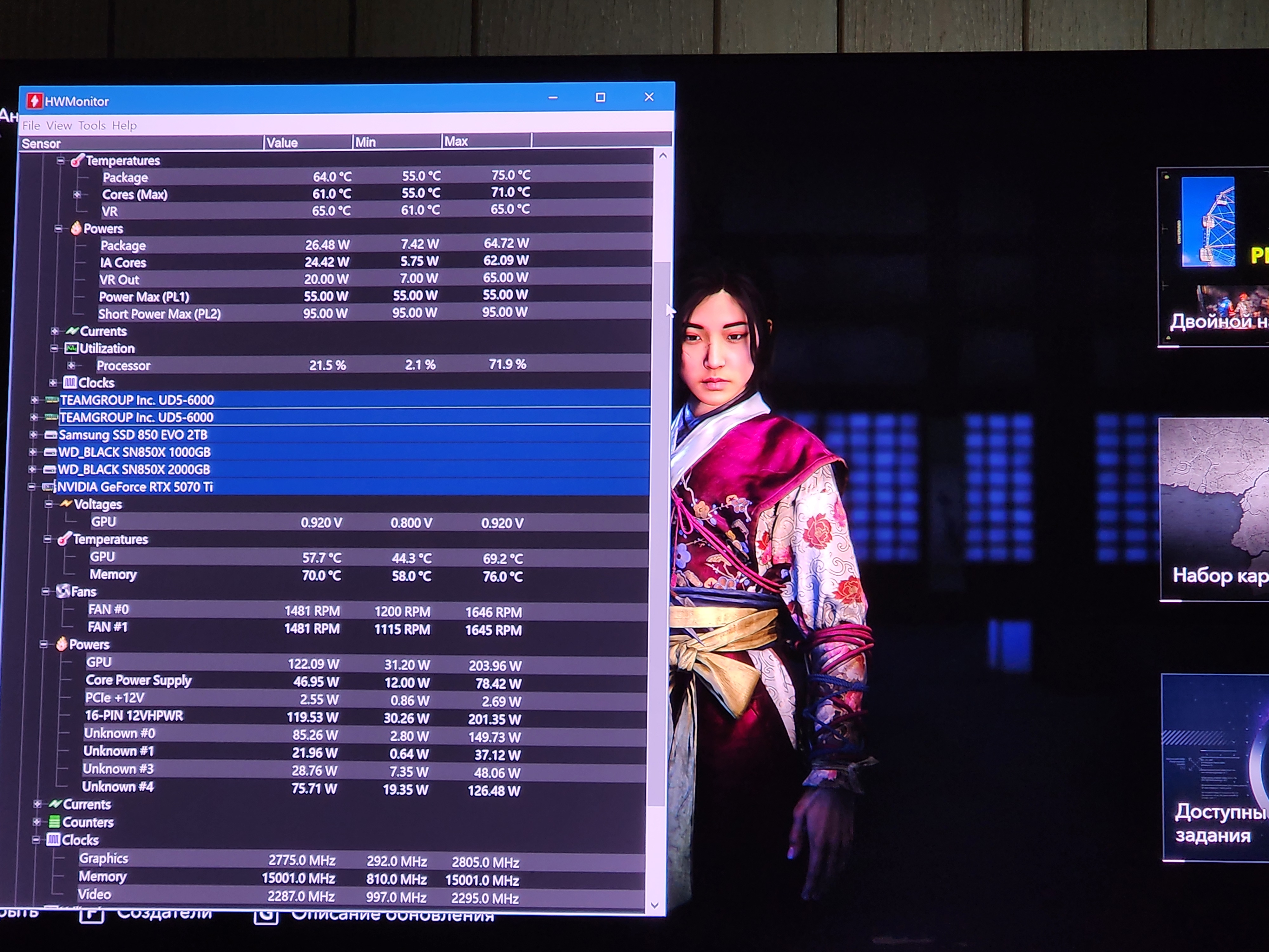

Системник лежит на большей плоскости. Вот нарисовал как оно примерно. По задумке конструкторов, спереди нет вентилятора, но я присобачил🤣
Но для этого коруса 5070ti под андервольтом - предел. С 4070super в 200ватт был еще запас, но 5070ti в 250ватт уже горячая
Комментарий к файлу: Вот температуры в требовательной игре
