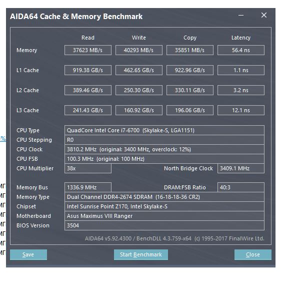

Доброго времени суток, что скажите про такую память: CMK16GX4M2A2666C16 чипы Micron :oops:
DDR4.JPG [ 62.05 КБ | Просмотров: 17680 ]
7800x3d\HX7280\x670 Giga\DDR5 32Gb 2x16 6000Mhz\SSD 2Tb 960 MAX + SSD 2Tb swordfish\6800XT\Fractal Xl R2\Creative X-Fi\RM 850W
Регистрация: 01.12.2002
Tamori, пожалуйста, не захламляйте ветку всякими результатами разгона. Оставьте хотя бы эту ветку в чистоте.

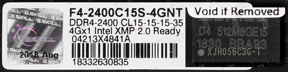

Сегодня просматривал каталог модулей памяти на сайте DNS. Наткнулся на весьма любопытный экземпляр G.SKILL F4-2400C15S-4GNT с неизвестными ранее микросхемами памяти. Микросхемы однозначно изготовлены не в цехах Samsung, Micron, SK hynix и Nanya. Lot Number XJH056C3G-T имеет характерный нулевой маркер, в кругу которого находятся 5 вертикальных линий. Такой маркер раньше был у Elpida. Учитывая, что Winbond и PSC официально не выпускают DDR4 микросхемы, а Elpida уже давно скикнулась, изготовитель данных микросхем остаётся пока неизвестным.
Добавлено спустя 1 час 53 минуты 15 секунд:
Lot Number принадлежит немецкой конторе MEMPHIS AG.
