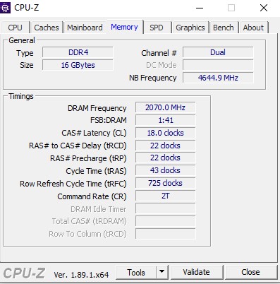

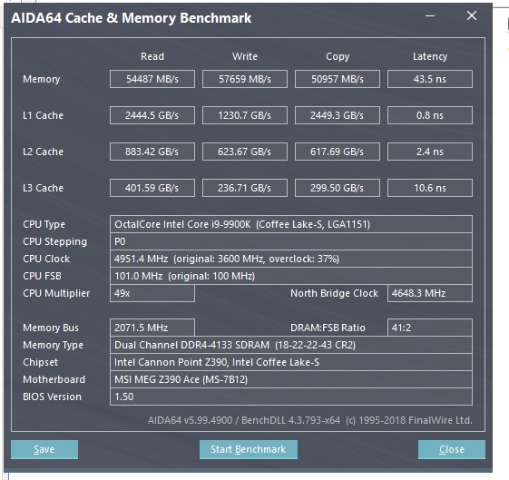

Регистрация: 09.01.2015
Приобрел Patriot Viper 4 [PV416G373C7K] 3733 мгц с таймингами 17-21-21-21-41 2Т c напругой 1.36.
Разгон 4133 мгц 18-22-22-43 c напругой 1.36.
Скрины прилагаю. Проведены длительные тесты, что свидетельствует о стабильности.
Собственного говоря, 7200 рублей с характеристиками 4133 мгц 18-22-22-43 - наиотличнейший результат.
7.jpg [ 45.1 КБ | Просмотров: 1898 ]
1.jpg [ 84.6 КБ | Просмотров: 1898 ]
