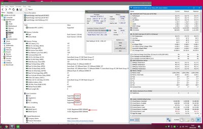

Доброй ночи, может кто уже сталкивался с памятью Samsung M393A5143DB0-CPB, какие тайминги можно установить для неё. Сейчас в стоке так:

Giga B660m|Intel i5 12400f|Kingston 16Gb 3200МГц|RTX2060s|980 250x2+870 501|Chief 500|Sams C27JG50QQI
так выглядит примерно так :haha: Китайский LGA2011-3 (X99 Huananzhi, Jingsha, Aterminer, PLEXHD) #16815306
база за DDR4 Китайский LGA2011-3 (X99 Huananzhi, Jingsha, Aterminer, PLEXHD) #16824869

Регистрация: 13.02.2015
Откуда: Златоуст
Фото: 25
BOBKOC писал(а):
база за DDR4
Сложна)

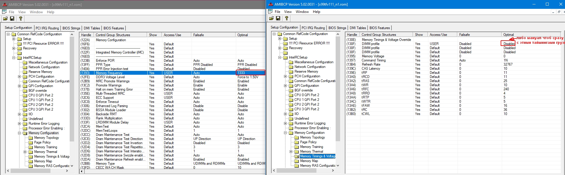

Askario писал(а):
биос отказывался грузиться
ну там либо ресет либо выкл/вкл либо выключить БП включить при выключенном БП и уже затем всё включить
Askario писал(а):
И у меня ддр3 и есть
хехе попутал, тогда(свой биос сохранить) и экспериментить на этом TFбиосе https://yadi.sk/d/327AmiF-2qa7GA +правки под себя сделав
Askario писал(а):
я честно говоря не нашел как там выставить чётко тайминги
как то так↓
Askario_1&2.jpg [ 565.71 КБ | Просмотров: 2591 ]

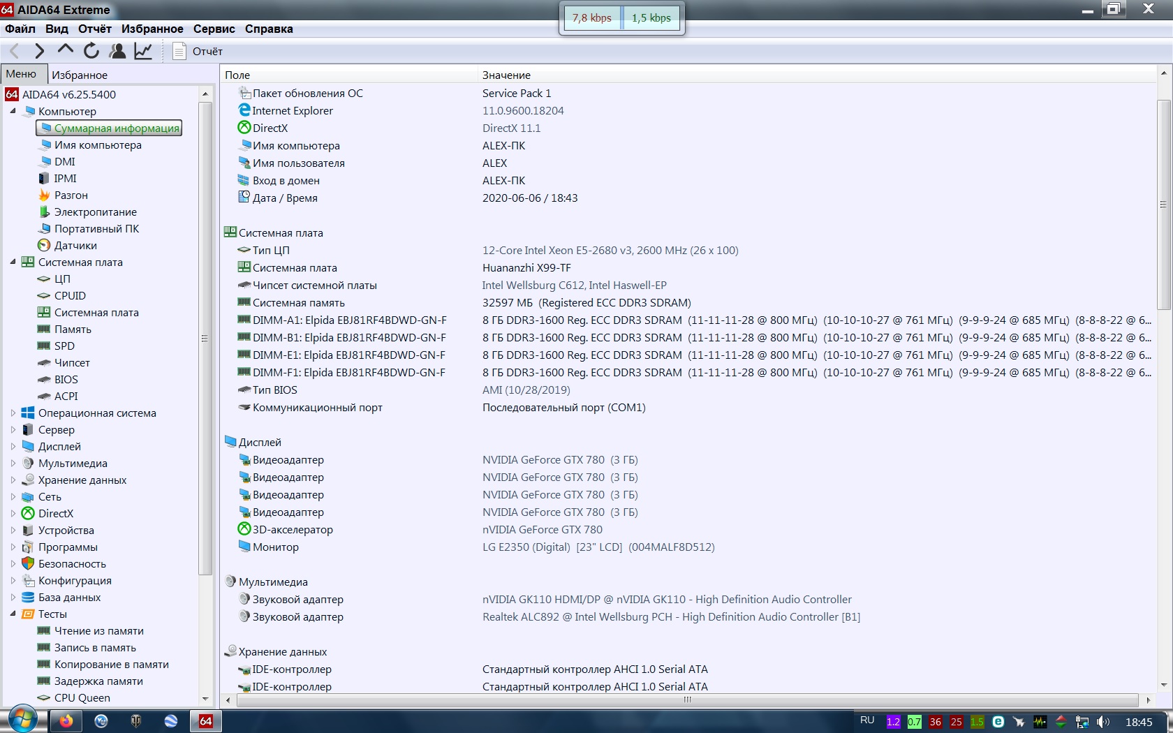

Парни, мож кто выложит мануал по разгону ДДР3? С чего начинать? Память 1600, выставляю 1800, верхние тайминги завышенные ставлю( ну там 16-16-16-36...) Всё равно не стартует. Мож не с того "жизнь начинаю"?
Аида.jpg [ 416.81 КБ | Просмотров: 2512 ]

alex65 писал(а):
С чего начинать?
начать с шапки на первой странице, да и в принципе страниц не много=можно пробежатся ;) по ним , скринов накидывать а ля Китайский LGA2011-3 (X99 Huananzhi, Jingsha, Aterminer, PLEXHD) #16815306 , а так такое например попользуй Китайский LGA2011-3 (X99 Huananzhi, Jingsha, Aterminer, PLEXHD) #16814051 , ну и плюс нет 1800, а есть 1866 и 2133, да и выше 11-12 тайминга смысла нет.

Регистрация: 03.09.2008
Откуда: КРЫМ
Дык всё это читал, пробовал по разному, даже SET Throttlling Mode -> OLTT искал, не нашёл. Значит чё та не так делаю. Все 10 страниц для нормальных, а я ещё туповат. Уж больно замудрён узкоглазый БИОС.
эт надо свой модить(выше были картинки) либо шить уже изменённый.
Откуда: КРЫМ
Да я андервольтнул на -20мВ, С3 и С6 отключил. Дальше колдовать как то очковато. Программатора нет.
Ещё вопрос, тайминг конфигураторе можно частоту памяти менять? У меня не получается.
Откуда: КРЫМ
Докладываю. Перешил эту байду SET Throttlling Mode -> OLTT, выставил 12-12-12-28, 1866 мГц. Запустилось. Будем дальше танцювать. А, ещё. 1,35v-forse поставил. Не знаю зачем. Мож не так память греться будет.
