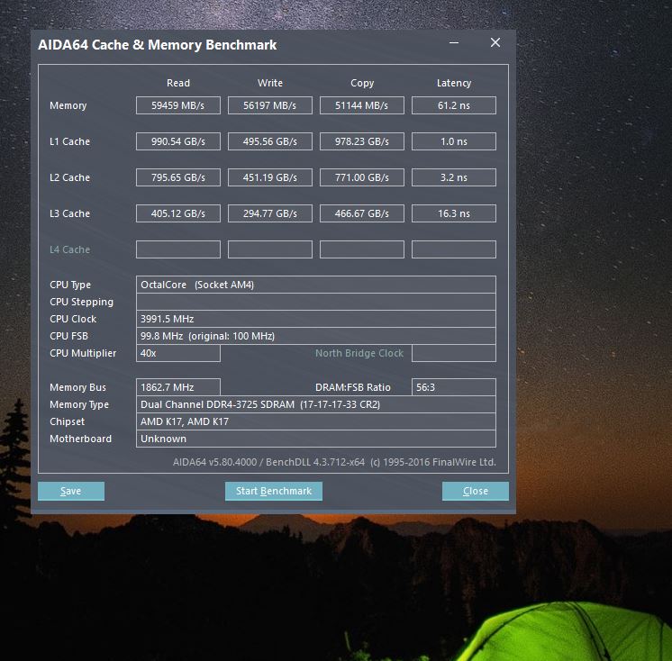

Добрый вечер. Нужен совет: материнка ROG STRIX X470-I GAMING, разгоняю оперативку на ней, ставлю тайминги к примеру 17-17-17-33 CR1, она автоматом переводит первый тайминг на CL18, то есть получаем: 18-17-17-33 CR1, а в биосе всё равно прописано 17-17-17-33, если поставлю первый тайминг 16, то она так и оставит его на CL16, но тест МТ5 перестаёт на прочь проходить оперативка. Перевожу в ручной режим Manual, без изменений. Как поставить первый тайминг на CL17 в ручном режиме, что бы она не добавляла CL18 автоматом ни кто не подскажет???
gear down mode выключи
Спасибо уважаемый вам! Очень помогли! Ещё бы хотел спросить у Вас: gear down mode выключил - сильно отразится на производительности это? И теперь оперативка на CL17 не может быть CR1, а только CR2:) Что лучше CL18 CR1 или CL17 CR2??:) По тестам судя CL18, CR1 НЕМОГО ПРОИЗВОДИТЕЛЬНЕЕ CL17, CR2? Как думаете?
да почти никак,cr1 не стабильно?
cr1 с CL17 вообще не дружит ни как и комп не запускается, именно поэтому биос его автоматом переводит на CL18!!! А вобще честно сказать? Я на INTEL i7 8700K сидел и у мен я память была в разгоне под самую хряпку на 4100 с таймингами 17-17-17-29, 1.39v (2 недели по 3-4 часа в день её разгонял:)) Сейчас ради спортивного интереса взял AMD Ryzen 7 2700X + мать ROG STRIX X470-I GAMING, хотел по памяти добиться 3800 - это была моя мечта на Рязани, ну в идеале хотелось и побольше:))) Я знаю что это из области фантастики но всё же:) Уже сижу третью неделю:) 3800 в принципе смогу словить на 17-17-17-33, 1.4V, но напряжение на контролёр придётся давать конское, близкое к опасному 1.18V. Хочу использовать систему 24/7 поэтому решил пока что довольствоваться 3733 17-17-17-33 CR2 либо 3733 18-17-17-33 CR1. Но второй вариант по тестам интереснее, хотя в душе греет больше CL17 как то:) Я так понял из 2-х недельных эксперементов, что на Рязани тайминги не дают такого эффекта как на Интель, там вторичка гораздо гораздо важнее, а на Интель всё наоборот. AMD Ryzen 3600Х спецом не стал брать из за конского провала в записи и плохой работой с памятью!

galich писал(а):
cr1 с CL17 вообще не дружит ни как и комп не запускается...Хочу использовать систему 24/7 поэтому решил пока что довольствоваться 3733 17-17-17-33 CR2 либо 3733 18-17-17-33 CR1.
странно видимо память такое не может,я бы использовал 1й вариант хотя надо смотреть что стабильнее будет
Память может всё:) из 5 комплектов на чипах Самсунг би-ди выбрал самые лучшие комплекты, которые на средней материке MSI Z390 MPG GAMING PRO CARBON могут 4100 17-17-17-29 при напряжении 1.39в, если её ткнуть в мать ASUS XI GENE Z390 или ROG MAXIMUS XI APEX, думаю 4800-5000 Мгц можно покорять!) Мать я взял под Рейзена одну из лучших по критериям бюджет-разгон ROG STRIX X470-I GAMING, по моим предположениям разгон памяти упёрся в контролёр процессора! Где то читал, что около 60% процессоров Рейзен второго поколения не могут 3733 Мгц даже взять по памяти, так что будем считать, что мне от части повезло:)

lDevilDriverl писал(а):
galich советую начать с начала. Что за память у вас(какие чипы)? Потом по калькулятору, а потом уже ужать. мать одна из лучших для разгона памяти.
Спасибо, но уже 15 раз начинал:) Чипы Самсунг би-ди. С калькулятором моя память не дружит! Да я и привык всё делать руками, а не халявой:) Уже разогнал на 3733 с таймингами 17-17-17-33 и это максимум что возможно, вожусь третью неделю, результаты на скине, грамм поднажму ещё и проц погоню! Могу 3800 сделать с этими же таймингами, но напряжение на контролёр придётся давать 1.16-1.18 в, думаю это конское напряжение для работы 24/7, а вы как считаете?

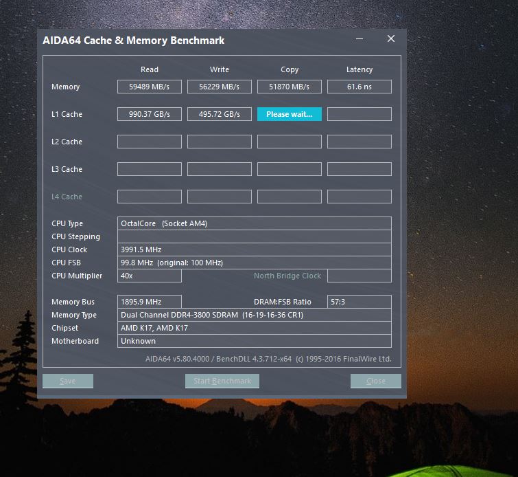

Remarc писал(а):
trtp 8 twr 16 twtrl 10 trdwr 6-7 tras 32 trc 48-52
Что было сделано:
trtp 8 не работает (пк не стартует)
tras 34 и 32 не работает (ошибки в тм5)
trc 54 не работает, выскакивают бсоды, 52 не работает (пк не стратует)
twr 16 работает
twtrl 10 работает
trdwr 7 работает, 6 не работает (пк не стратует)
Вот результат:
Серьезных тестов на стабильность пока не проводил.
Смущает то что в фотоворкс попугаев стало чуть меньше.
Здесь например, попугаев 29600:
А в варианте выше их 29500.
Проверял несколько раз.
Leon75 писал(а):
А напряжение какое?
Скрытый текст
Вот это поворот )))
Тесты я пока не проводил, но радует тот факт, что сетап работает, тогда как 3733 у меня вылетал при даже запуске браузера.
Пошел делать тесты ))))

Leon75 ну так слушать жеж надо)) procodt(как и другие сопротивления) отвечает за стабильность сигнала между кп и память, он ничего кроме стабильности и не дает. попробуй отключить nom и rtp опустить до 8. rtp отвечает за циклы заряда и разряда памяти, если мне память не изменяет и его нужно крутить вместе с rdwr и wrrd/
вот как у меня на
44361
тут я затупил, оставил в авто и плата выставила 12
если разогнать проц до 4.4(чисто для скрина аиды), то еще получишь примерно -1 или -2нс
