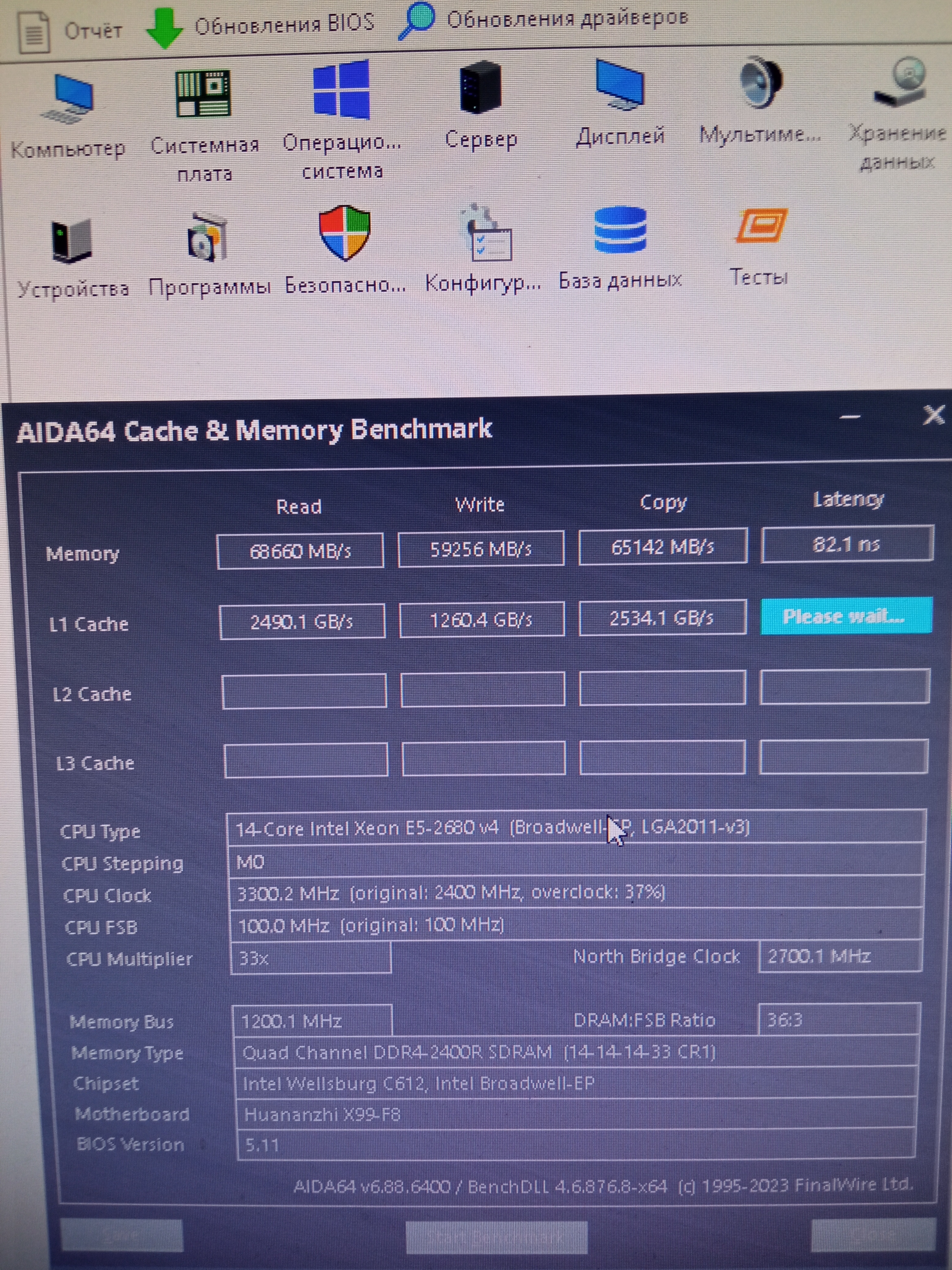

NNDen писал(а):
Вот, это максимум которого добился
такое попробуй:
14-14-14-33-14-560-4-7-3-16-47-14 c Command Timing=1,2 & рефреш=авто=0 по началу
14-14-14-33-14-560-5-7-4-20-47-14 c Command Timing=1,2 & рефреш=авто=0 по началу
+как вариант
13-14-14-33-14-560-5-7-4-20-47-12
12-14-14-32-12-560-5-6-4-20-46-12

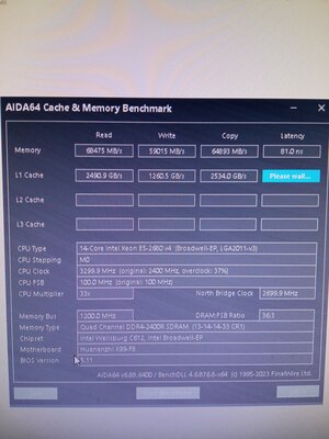

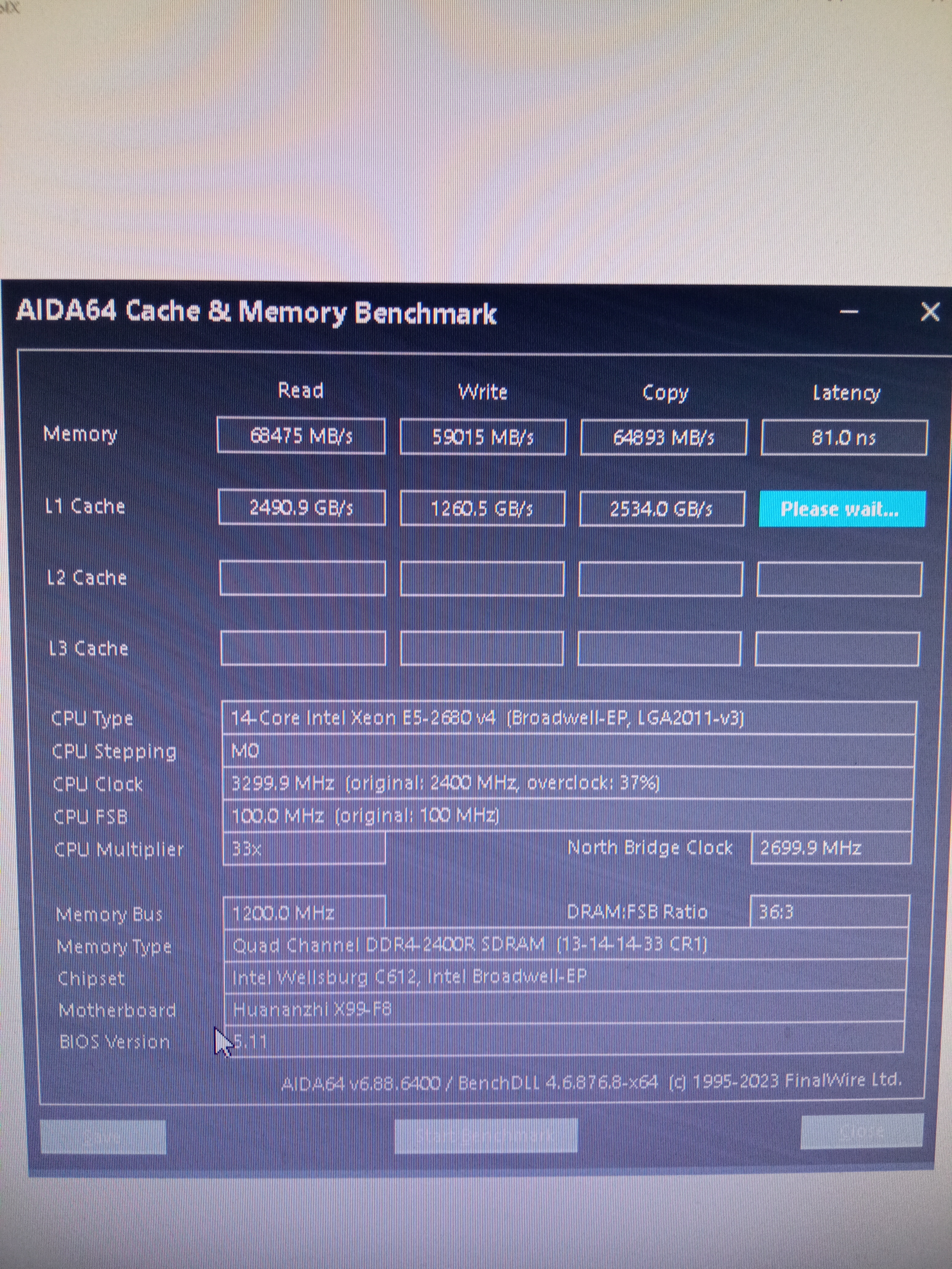

BOBKOC писал(а):
такое попробуй:
+как вариант
Я попробовал первый, третий, четвёртый вариант.
Но перед всем, воспользовался заметками уменьшения задержки в самой ОС, всё осталось так же.
Так же и осталось при проверке таймингов ОЗУ, первый не дал никаких иных показателей (второй скрин)
С третьим тоже так-же (первый скрин) . Четвёртый не запустился.
IMG_20230510_125533.jpg [ 5.47 МБ | Просмотров: 5363 ]
IMG_20230510_123255.jpg [ 5.11 МБ | Просмотров: 5363 ]

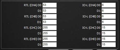

Регистрация: 09.05.2023
BOBKOC писал(а):
на RTL надо смотреть в Асроке
Никогда не трогал, вот на скрине.

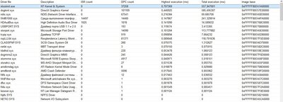

что по прерываниям(в MSI) и latencymon'у во время фриза?
В Msi дела такие: скачет частота процессора (лока нет потому-что v4 проц). Видеокарта скачет, могу понять, нагрузка разная. По остальному всё гладко.
Latencymon, снизу скинул статистику во вкладках драйвера и общую статистику. (ссылка в гугл текстовик тут)
9ZEFoK0TEeY.jpg [ 334.22 КБ | Просмотров: 5330 ]
1-qMVazRdEc.jpg [ 35.54 КБ | Просмотров: 5330 ]

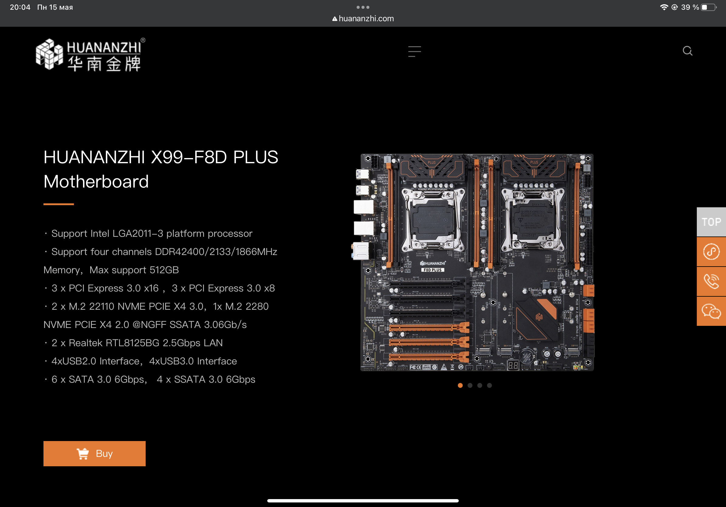

Кто-нибудь знает, материнская плата huananzhi x99-f8d plus, на Али у продавцов указан максимальный обьем оперативной памяти 512гб и на сайте производителя тоже 512гб. Кто-то проверял это ? Т.е. она должна работать с 8 модулями по 64гб
26A1F78E-C08F-4638-BAA6-4214EE2C9894.png [ 2.6 МБ | Просмотров: 5296 ]
Регистрация: 31.12.2010
LRDIMM 64гиговые поддерживает. Я пробовал запускать 7х32, и одну плашку 64 с ними. Скорее всего и все 8 поедут, по крайней мере LRDIMM.

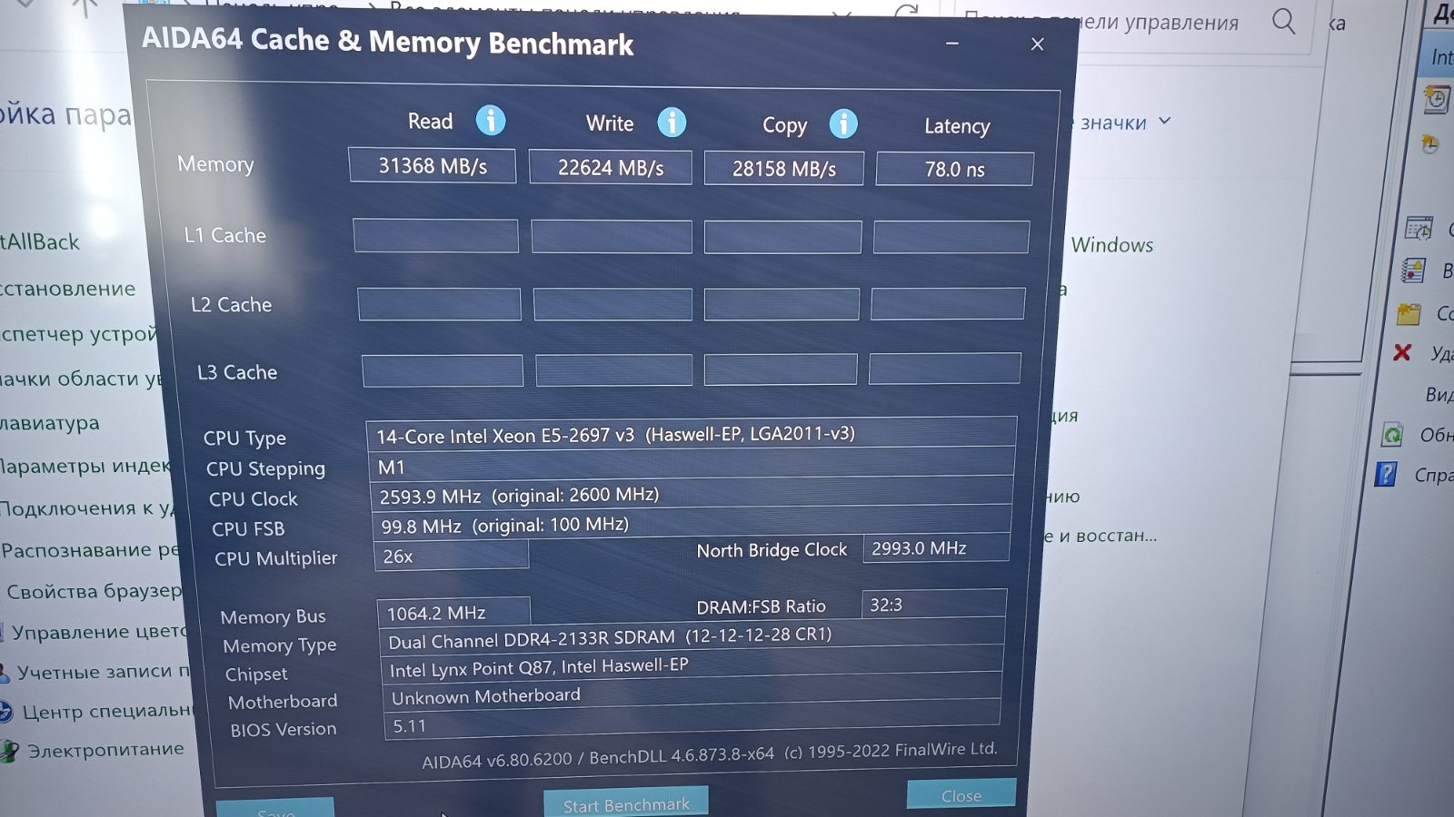

Привет. Сегодня заменил у себя обычную память в двухканале на серверную в четырехканале и решил ужать тайминги. Если ставлю 11-11-11-27 CR1 то все ок, скорость в аиде в 2 раза выше чем была с двухканалом, если же ставлю 10-10-10-(22-27) CR1 то скорости падают до режима одноканала, хотя система работает стабильно и софт показывает что четырехканал активен. Вторичные тайминги не трогал вообще. Первый раз сталкиваюсь с таким поведением, подскажите куда копать, чтобы не перебирать вообще все тайминги. Железо в подписи.
CPU: Xeon E5-2640v3
MB: Machinist X99Z v102
RAM: Samsung DDR4-2133 RDIMM 8GB x4
в инициализацию гигов в диспетчере задач Обсуждение и разгон оперативной памяти на китайских Х99 #17349552
до кучи Обсуждение и разгон оперативной памяти на китайских Х99 #17962514
