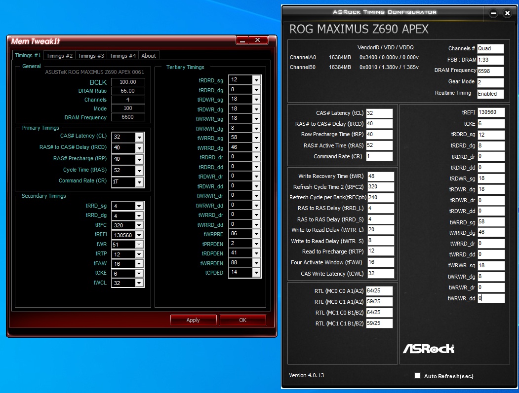

28 не могу. Даже 30 не могу CL даже на 6400. Зато 1T и на 6600 работает (выше тоже никак и ни при каких - что держит, так и не понял самотыком, недели две уже тыкаюсь по разному).
я здесь сейчас
Timings04-07-2022.jpg [ 259.92 КБ | Просмотров: 1363 ]
