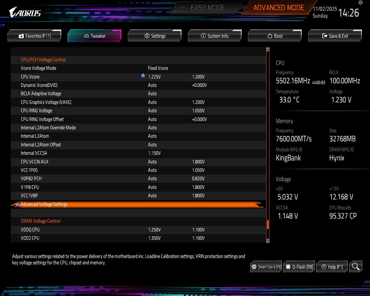

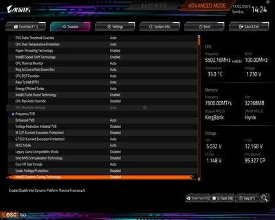

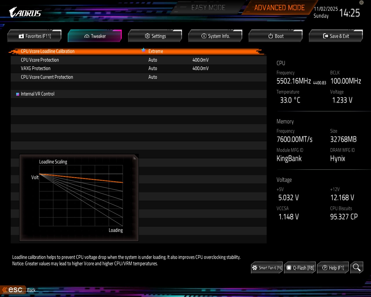

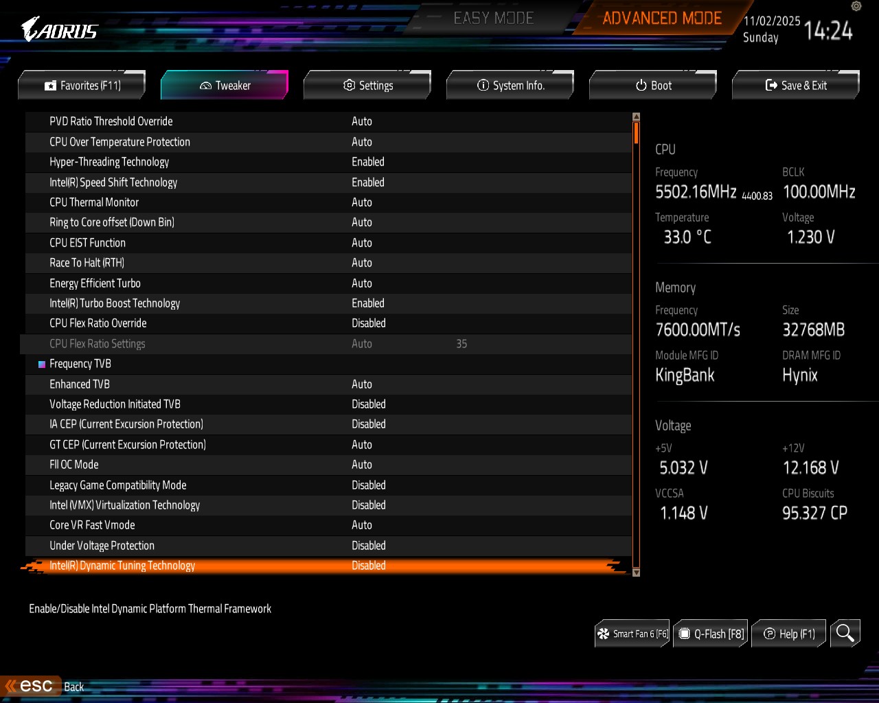

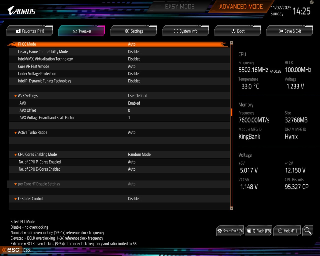

Так это немного проседает, ровный ллс не желательно ставить. Да и на каждой плате по разному ллс работает, до этого стояло турбо, там 0,06 вроде падение было.
1.jpeg [ 206.58 КБ | Просмотров: 633 ]
2.jpeg [ 203.37 КБ | Просмотров: 633 ]
3.jpeg [ 188.49 КБ | Просмотров: 633 ]
4.jpeg [ 205.39 КБ | Просмотров: 633 ]
1. i5 13600K, Z790 AORUS ELITE X WIFI7, Liquid Freezer II-360, Colorful iGame RTX 3080 Advanced, PcCOOLER P5-YS1000-G1F
